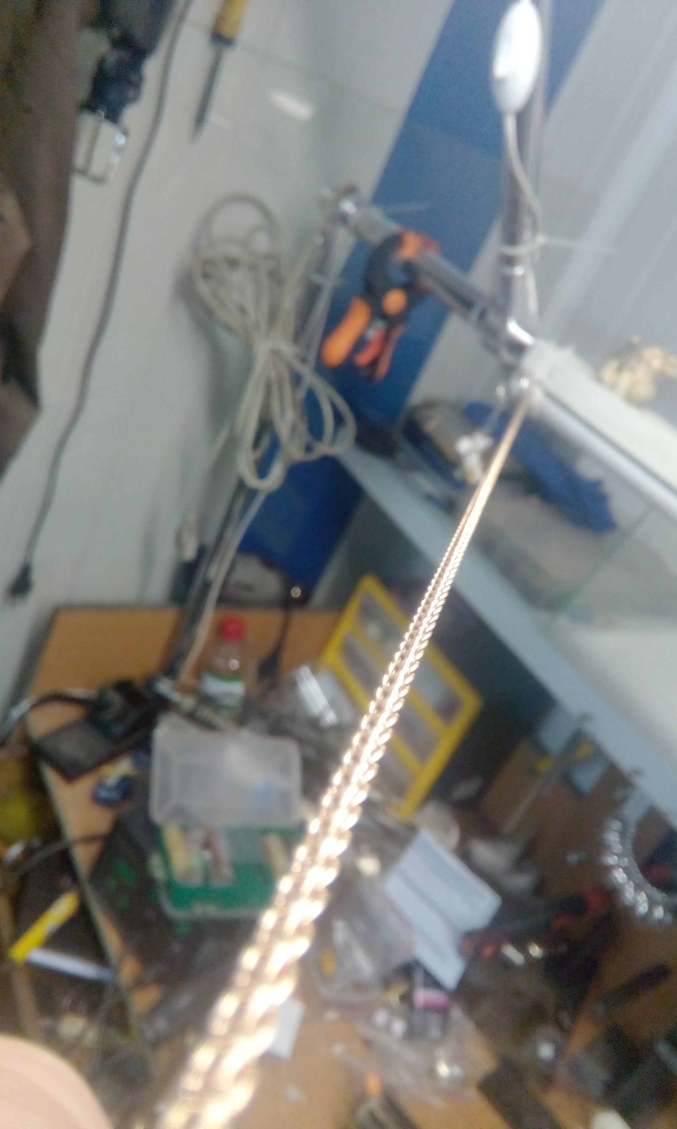

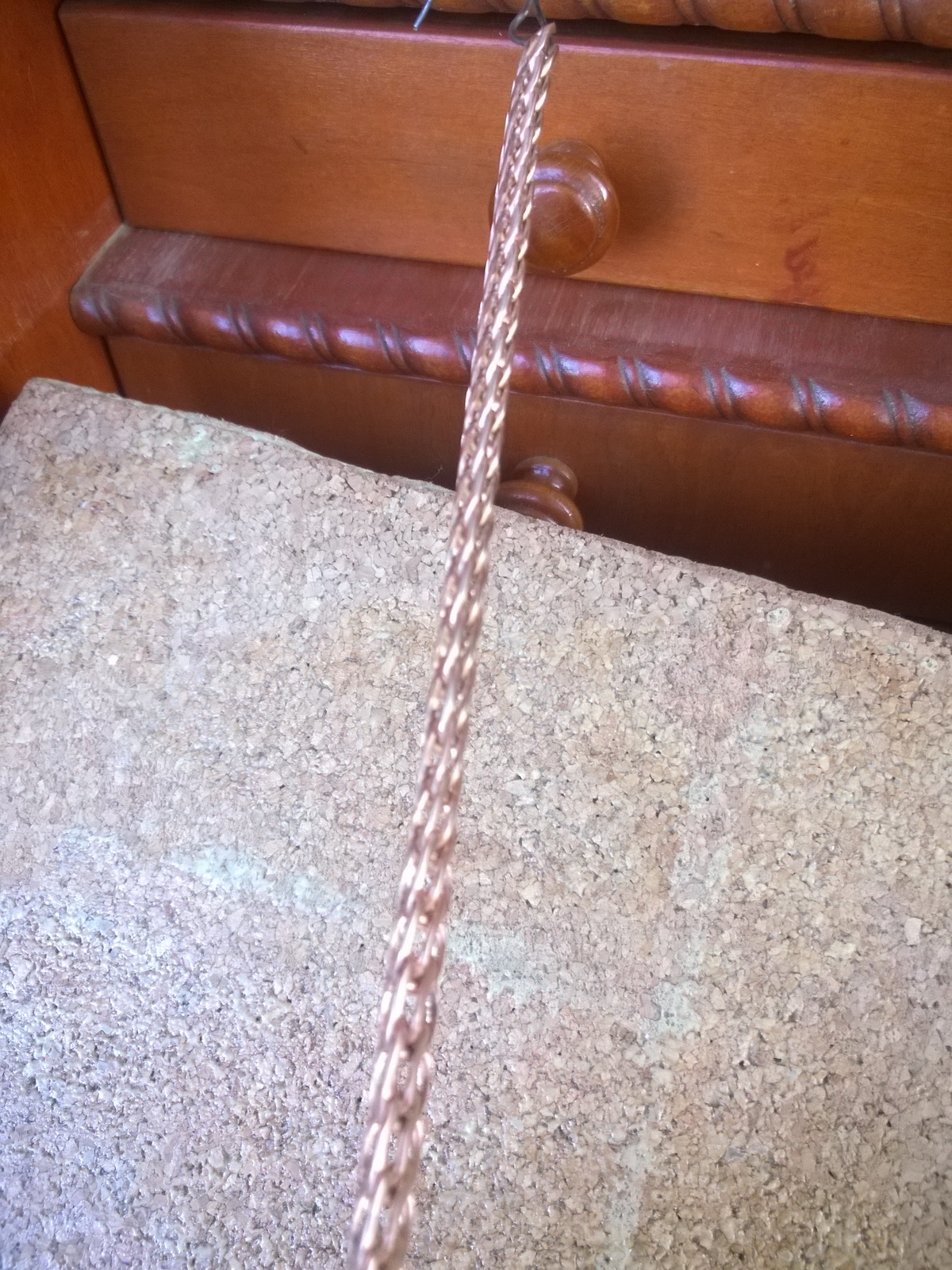

В общем ничего не получилось... тягал и в вальцах  как советовали и по всякому ещё. Не выравнивается ничего.нужно приспособу городить чтоб много звеньев в ней за раз было,тогда может и выровнится,а вальцы это всё херня,звенья поочерёдно проскальзывают и кривизна сохраняется

фото:
Регистрация: 18.11.2016
Откуда: Дальний Восток
Сообщений: 197
misterX,
На счёт 3.5 не надо врать,при таком коэфф. она не собирается

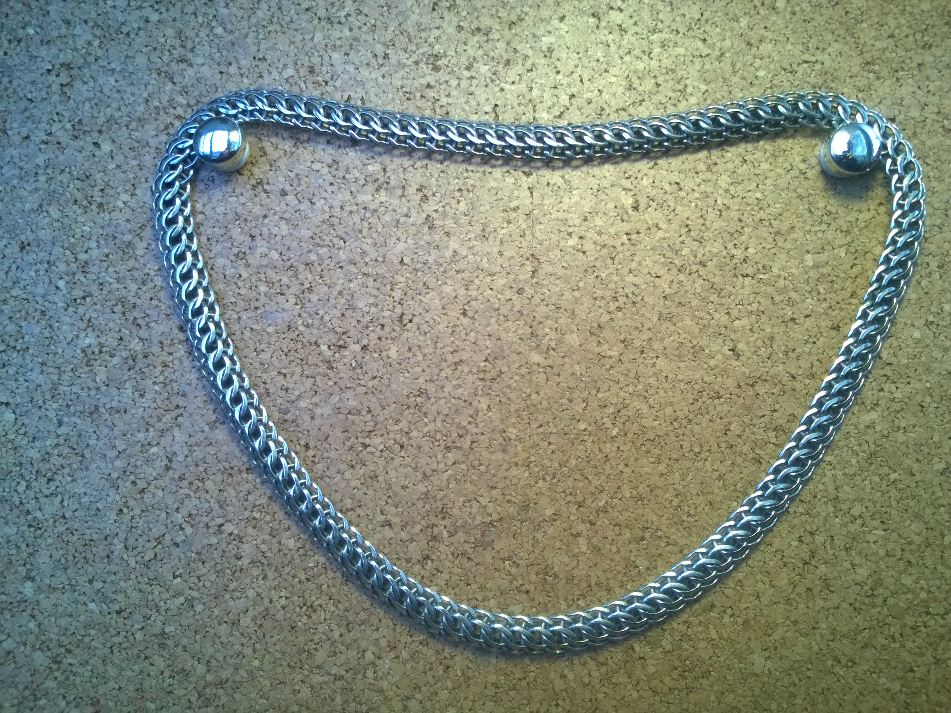

wallbash
Pestryakov-alek,
:)  У меня в мастерской, это плетение "Каприз" называется. С первого раза угадаешь, почему? wallbash
Грамм до 40-50 эти цепи получаются хорошо, а вот более тяжелые тоже не всегда идеальны. Была идея сделать для протяжки линзообразные фильеры, но их так и не воплотили.

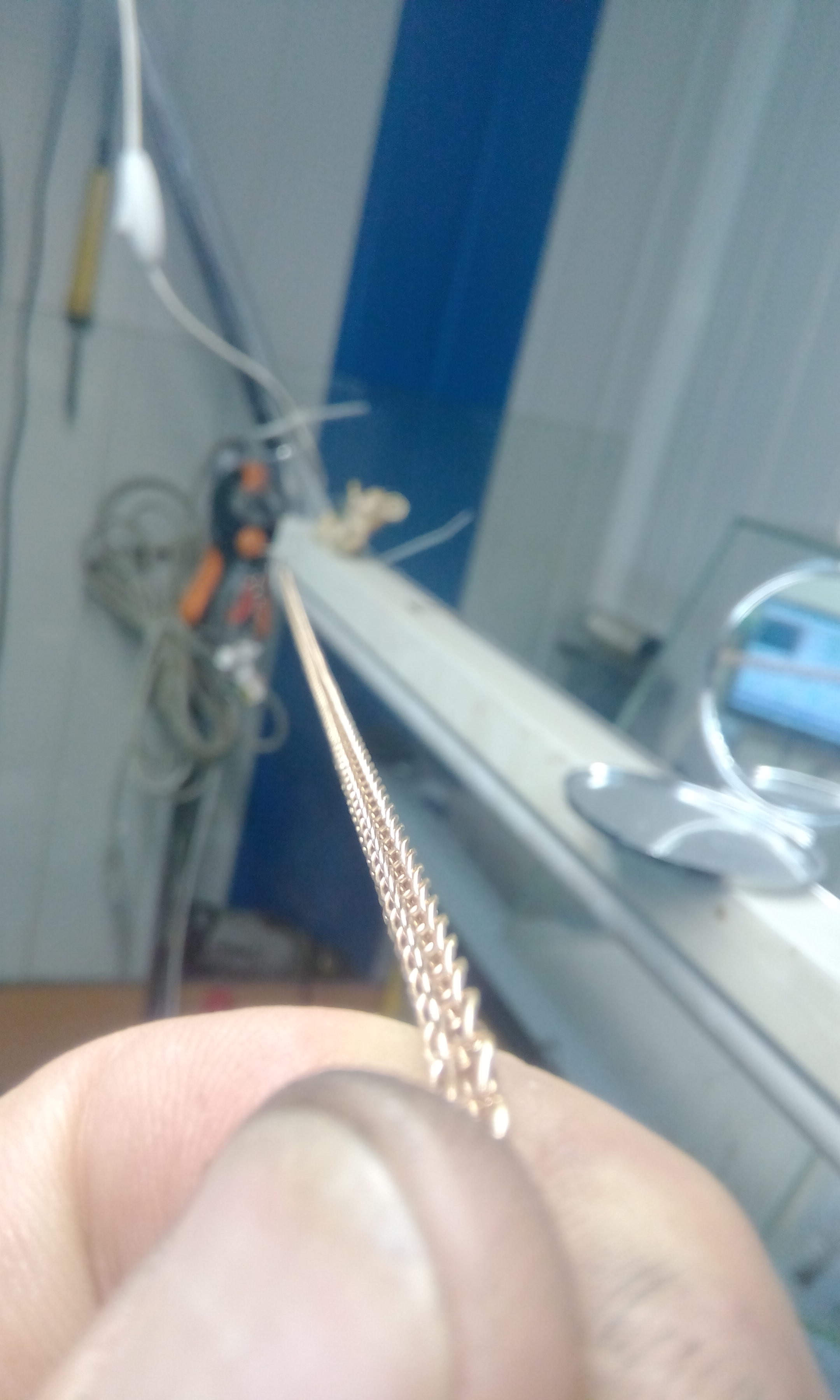

Сообщений: 197
По моему бесполезная штука..
Pestryakov-alek,
Кривизна - результат неравномерной деформации звеньев, возможно фильеры правильной формы немного выправят геометрию звеньев.
