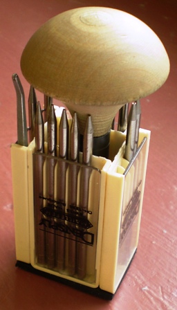

можно из коробочек от бор-фрез склеить между собой..
любого размера забацать ...к низу резину подклеить

http://i032.radikal.ru/0908/0c/cd06c278d24b.jpg

http//i032.radikal.ru/0908/0c/cd06c278d24b.jpg
ВРОТМНЕНОГИ, этож ДИКОБРАЗ какойто!!!

роскошно!!!
всё на виду, крутнул и всё доступно...
и брать ,похоже, удобно, и наклончик продуман...
только доступ к токарному крупногабаритному нужен, и заготовочка огого!!
мне нравится, чем о форедомовскую напоминает, но эта круче, та пластиковая... *bravo*
