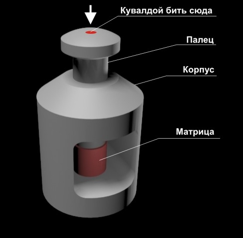

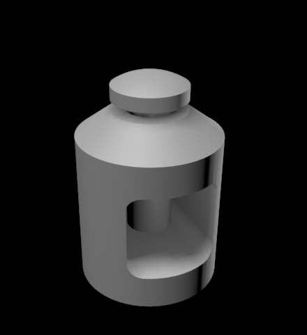

Паровоз.
Вначале пользовался таким. Затем мне сделали разборный. Если интересно - потом нарисую.
to Сергей Бутаров:
Ага! Действительно паровоз. Хлопушка другая. Но перепереть удар кувалдой в тонны, предполагаю, не очень получится. Только косвенно, по результату. Нет ли у Вас сравнительных данных по чеканке примерно одного и того же кувалдой и известным гидравлическим усилием пресса? Типа списанного выше из справочника. Вот это про монеты похоже на правду? Плз!Спс! *beer*
