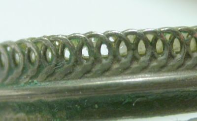

Вот нужно сделать такой кант для закрепки круглого селенита (будь он, гипс этот).
Диаметр проволоки примерно 0.25. Как ее уложить так, что бы ровненько легла, как на рисунке. Я пробовал, но получается достаточно криво, где витки сопрягаются ровненько, где разбегаются, где набегают друг на друга.
Спасибо.

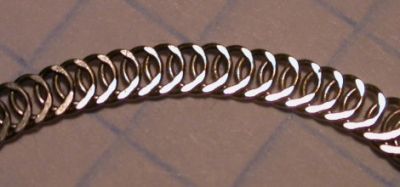

Я бы свил пружинку, сплющил, катанул слегка да и припаял

Чтобы витки ложились ровно, имели одинаковую высоту и форму, спираль надо навивать с определенным шагом иначе при укладке витки приходится растягивать и они деформируются неравномерно и не хотят оставаться кольцом. Можно растянуть навитую плотно спираль до нужного шага, потом слегка отжечь, уложить на шлифованную пластину положить сверху другую и сплющить. Можно и молоточком аккуратненько простучать. Если не отжечь витки пружинят и не укладываются нормально. Советую поэкспериментировать на медной проволоке. Сам такие штуки делал давно из нихромовой спирали.

AndreyS рекомендует более правильный подход. Только придавливать спиральку я думаю надо стеклом, что бы контролировать межзвенное расстояние.
А в вальцах так не получается, я пробовал. Т.к. здесь зависит и от состояния напряжения проволоки и от ее шероховатости. Т.е звенья могут не разойтись на нужное расстояния, а наложатся друг на дружку более плотно.

Вот результат испытаний. Просто первые разы были нахрапом. Действительно, если прибавлять по чуть навивка ложится достаточно равномерно. Отжигать не стоит.
В данном случае небольшое отклонение от размеров. Проволка 0,3 нихромовая, вместо 0.2-0.25 и чуть перевальцевал.
