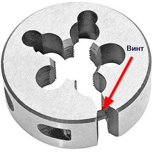

В свое время решили вопрос плашками с винтом
Его можно подтянуть или отпустить без повреждения плашки на +-0,05-0,1мм, подогнав плашку под метчик

Это у вас модная регулируемая плашка, такие бывают.
Вообще на плашке и метчике, обычно указано насколько они плотную резьбу обеспечивают. Другое дело, что совершенно не у всякого производителя можно что-то выбрать, в основном 6g и всё...

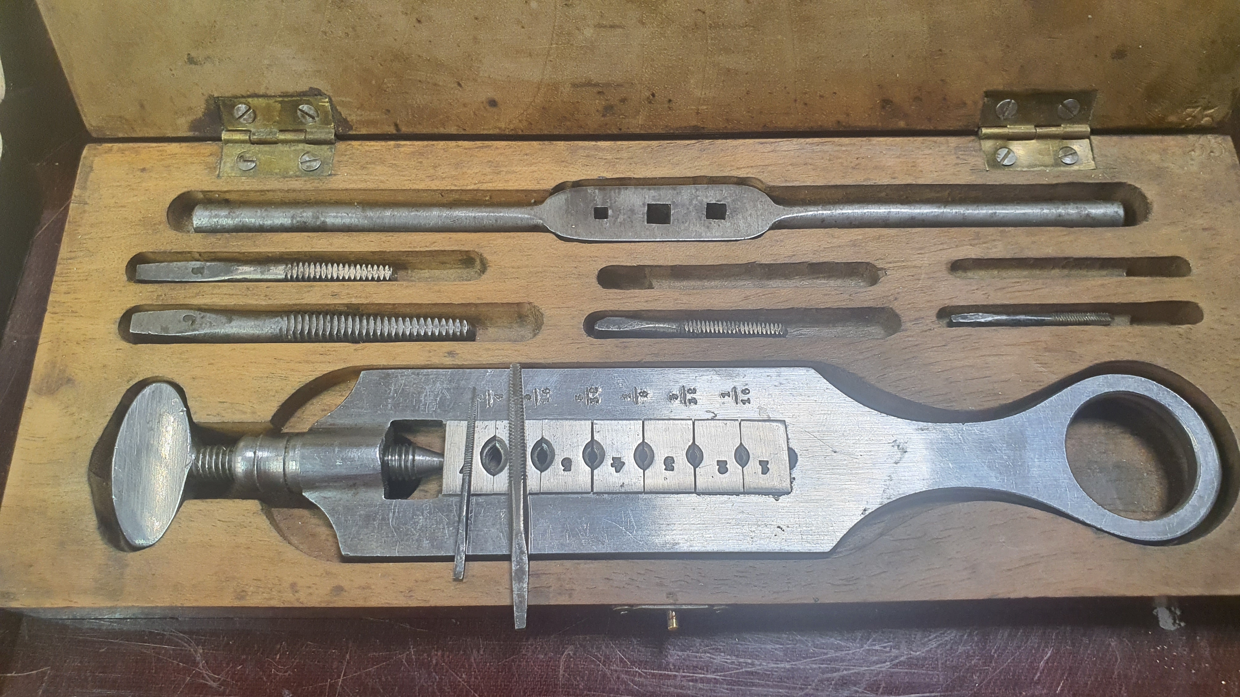

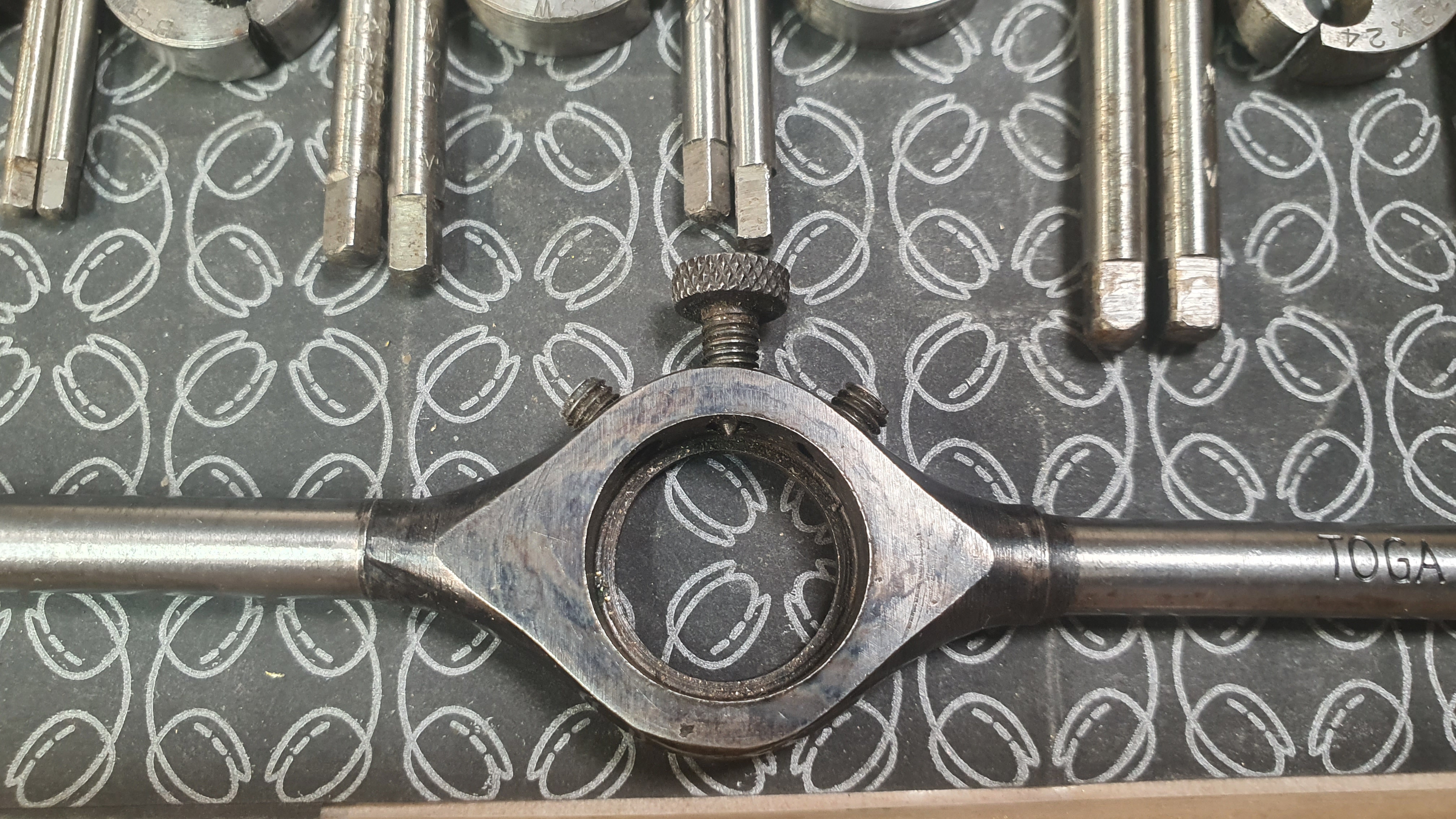

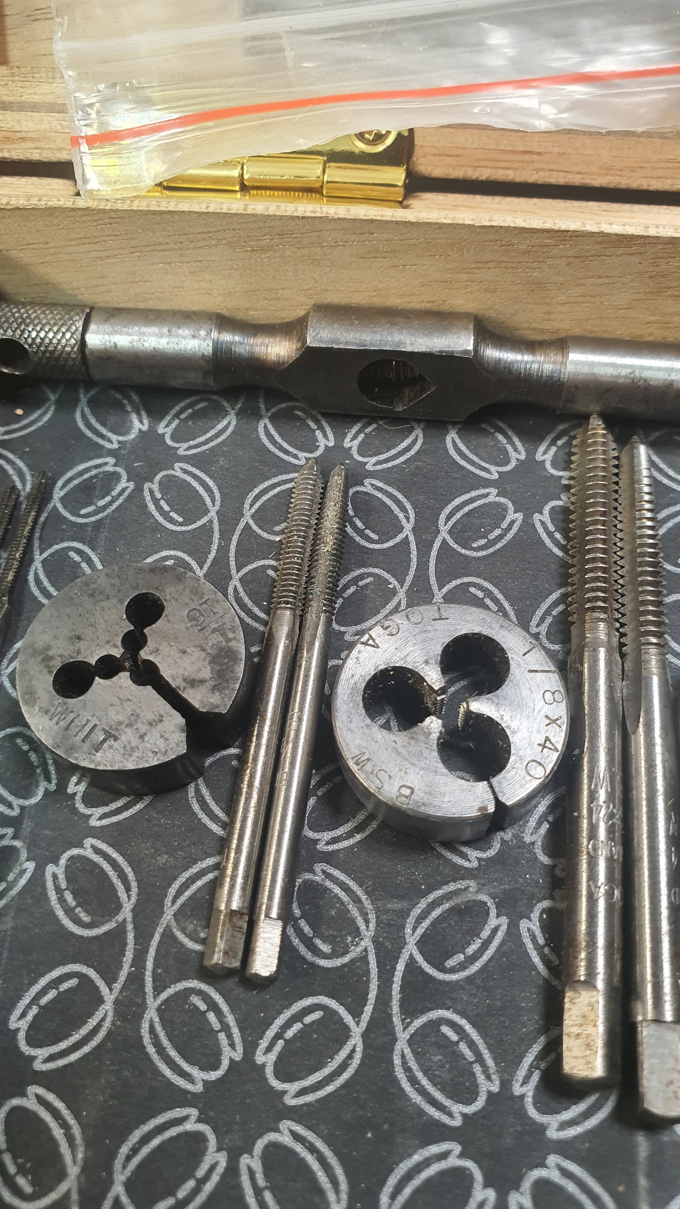

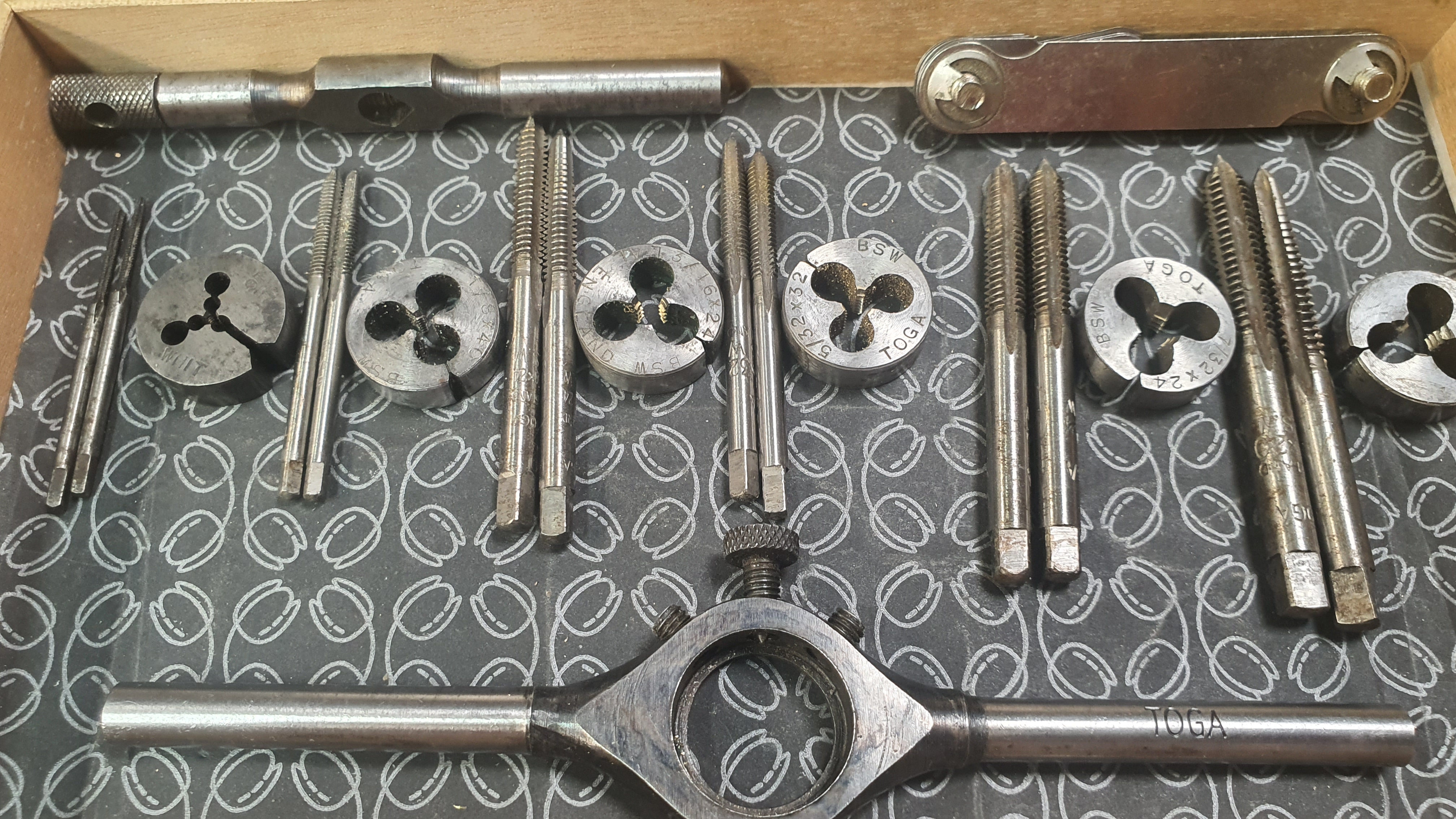

Давно всё придумано.
Вот у меня дюймовые плашки начала прошлого века. Все плашки разрезные.
А вы думаете для чего на плашкодержателе делалают три винта?
Так вот зажимая только средним резьба получается чуть больше чем зажимая двумя крайними. Вот так можно сделать резьбу в тугую или прослабленную.
К сожалению промышлиность перестала выпускать такие плашки но в дань моде плашкодержатели до сих пор делают с тремя винтами.
Ну рассказывать про клупп и конусные метчики мелких размеров нет смысла. Сейчас их трудно достать. Но фото на всякий случай скинул.
