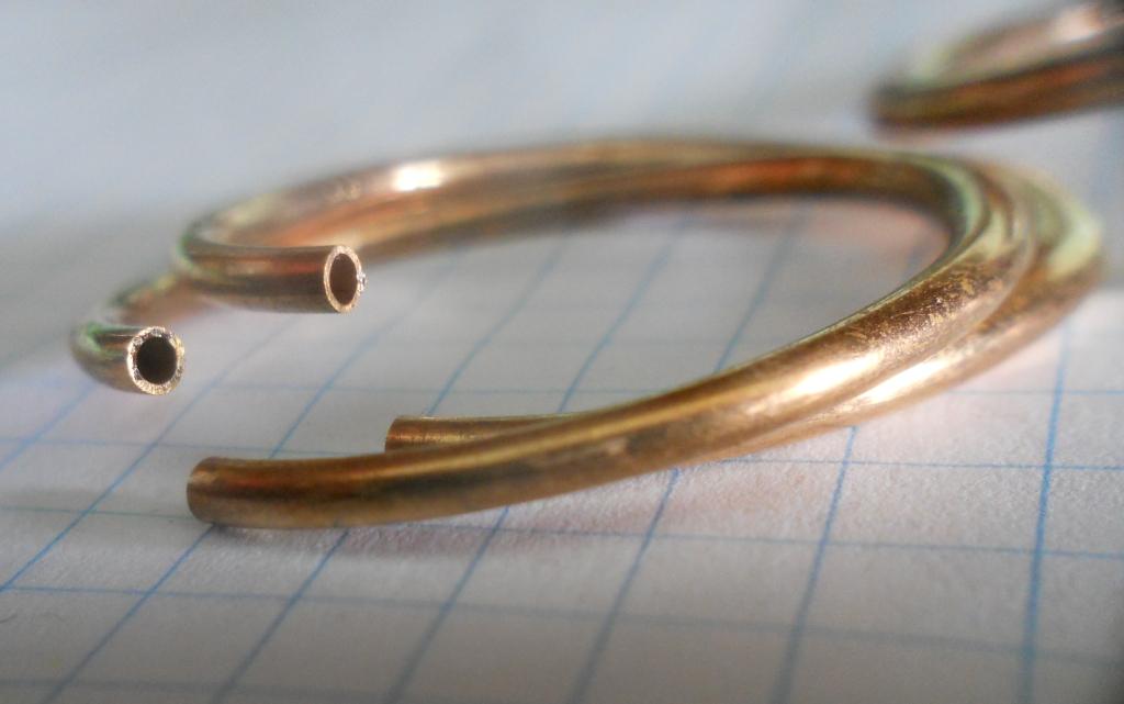

JekaJeka,Доступ кислоты маленький,  Промывай водой и снова трави, а что ещё делать. Это долго будет продолжаться.. Может всё-таки пробовать греть, но доливать периодически воды. Чистая -то азотка точно разрушит  при нагреве  585, а вот в разбавленной я травил, но не помню, ежели честно, грел или нет. В следующий раз используй  леску или алюминий, или  железо.  Не знаю почему, но с медью такая вот морока.  И не надо обжимать этот сердечник - взял проволку чуть меньшего диаметра и засунул перед навивкой, тогда  либо бы сразу достал, либо  чуть поттравил и она бы вылезла. Может разумнее будет сделать новые хулахупы.
Из запаяных тркбок вытравить весь сердечник нереально, а со швом за несколько часов.

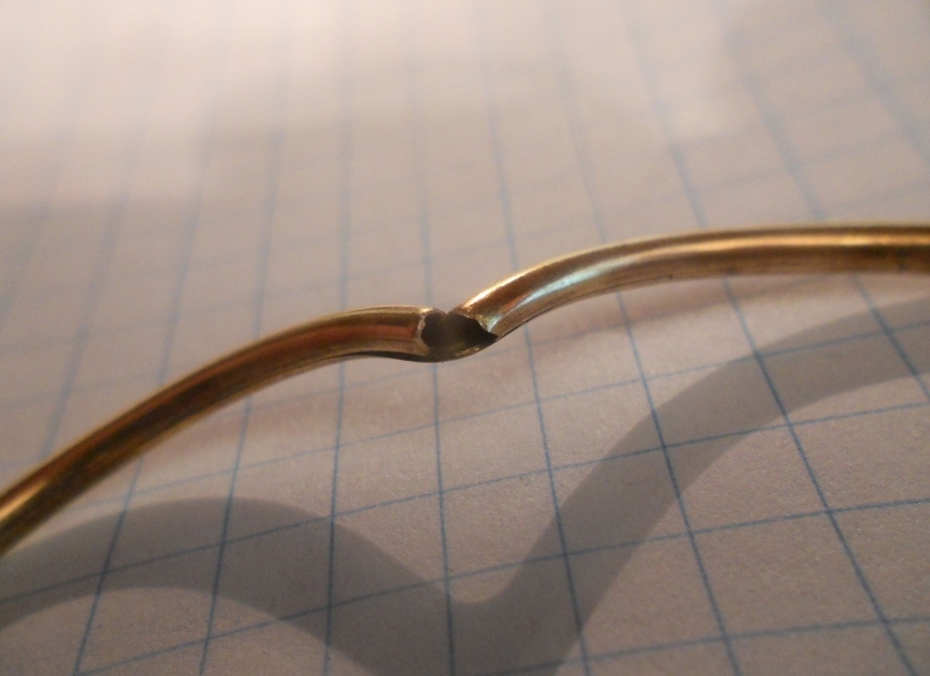

А первая попытка вытравить медь, выглядела примерно так, первая заготовка протравилась за сутки, вторая за двое и третья(запасная) пролежала в р-ре ТРОЕ суток!!!
 Вот заготовочки после травления
 А так они себя повели при тестировании... :brows:

Вытравливал я 50% в звеньях для панцирки - пару часов процесс занял, а тут видишь какое дело. Значит всё-таки  разрушает азотка даже разбавленая при длительном травлении. Ну что ж , тоже результат.
