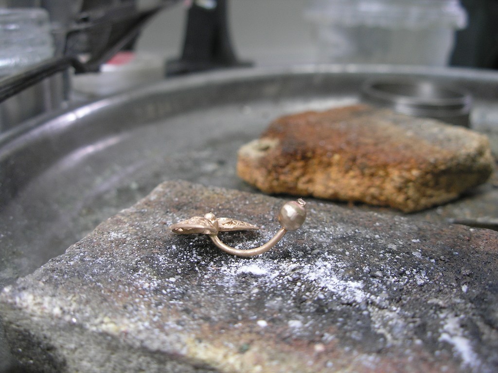

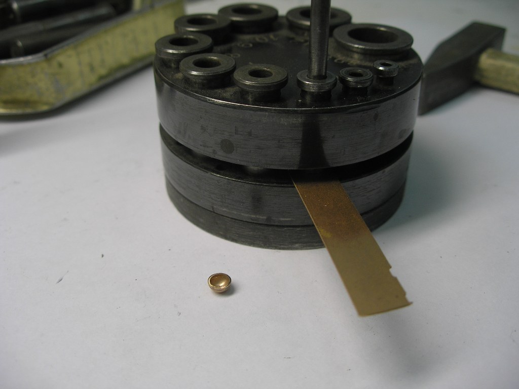

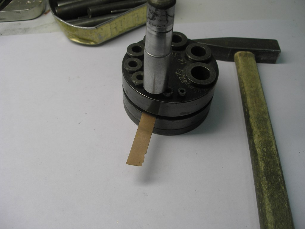

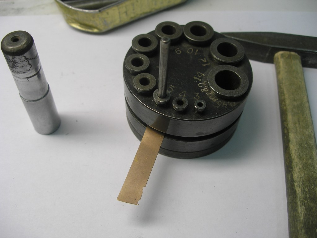

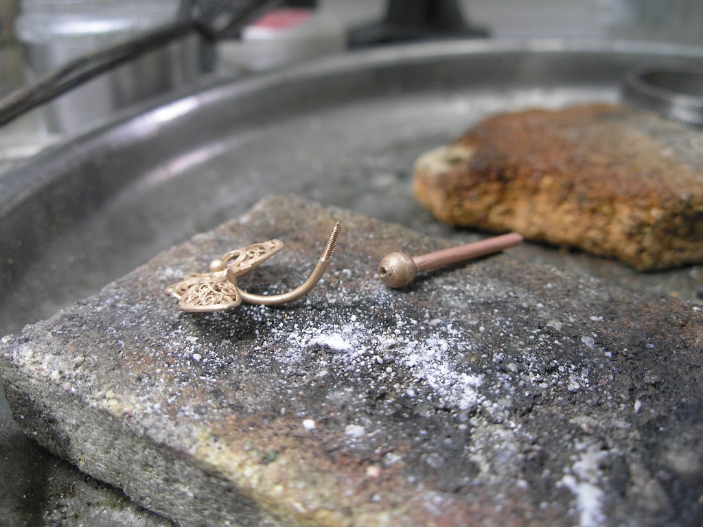

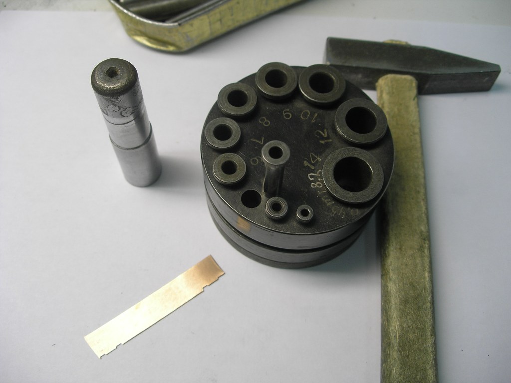

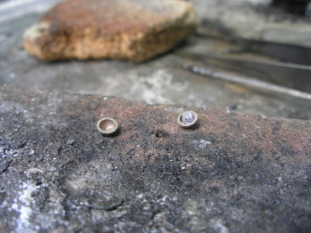

А можно так
Во внутрь одного из полушариков впаивается золотая какуля
К шарику припаивается в данном случае медный стержень, что бы было удобно его держать при сверлении и нарезании резьбы
Ну и резьба по самые помидоры
