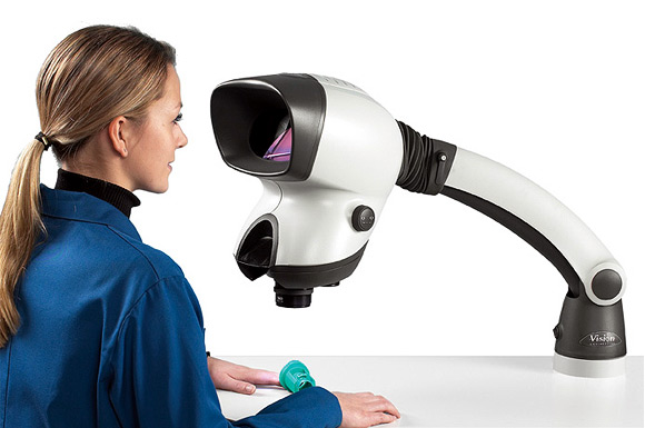

Вопрос то в принципе интересный..
Речь об этом устройстве:

Наверно дорогой? Из западных какие подойдут для работы?
Регистрация: 19.07.2005 Сообщений: 994 В друзьях у: 2 Голосов: 15 / 3 |
Добавлено: 22.07.2008 20:38:16
Да уж! Весщь дорогая и оказалась малопригодная...
При увеличении 20х рабочее расстояние 29 мм. Но все-таки хочется послушать того, кто работает на таком микроскопе. Может быть есть альтернатива с приемлимыми характеристиками?

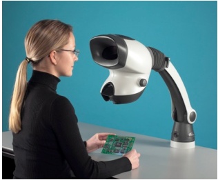

Давайте на такую же картинку крупным планом посмотрим:
![]() Суть бинокулярного микроскопа в том, что изображение получается не плоским, а объемным, что удобно. В данном случае (Mantis) Вы получаете плоскую картинку, разве нет? В таком случае цифровая камера с макрообъективом и хороший монитор дадут Вам гораздо больше удовольствия - пьете кофе и смотрите на экран плазмы 55 дюймов У компании Vision Engineering, которая производит Mantis, есть и стерео версии подобной системы. Она значительно дороже, правда. Например, одной из них оснащены лазерные сварочные рабочие станции Laserstar в самой дорогой конфигурации - приведу здесь две картиночки, на них все видно: ![]() ![]() Но глазики все равно придется напрячь. И лбом уткнуться куда нибудь. На лазере обычно утыкаются в это кожаное ложе - как раз обеспечивается расстояние в 53 мм до смотрового стекла. |

А может я вправду не совсем тверёзый был, но в Сокольниках 2005 рядом с Лассо у господина Лопотухина( простите Лаврухина) из ЮМО я лично лупился в такой mantis (да и Вашу лазерную станцию поигрался немного....)Он (Мантиз) мне очень даже стереоскопическим показался.
Суть! За 3 года производители стали ближе к потребителю? Вспомним МБС-9 и как все дружно вздохнули с приходом МБС-10.... Серг! Mantis Elite стереоскопический проекционный микроскоп. Поправьте, если путаю.

Немного в определениях запутался я сам
Они все там, у Vision Engineering, стереоскопические. Все, что дороже Mantis, оснащено зумом. Это позволяет добиться более серьезного увеличения и при этом осложняет фокусировку взгляда (никому не хочется глазки в кучку ) Lynx - следующая модель в линейке, она тоже проекционная. И смотровые каналы для глаз в ней в некоторых версиях, когда требуется кропотливая работа с увеличением (как на Laserstare) разделены для удобства фокусировки и получения цельного объемного изображения. А все более дорогие в линейке системы (Alfa, Beta, SX45) уже не проекционные - судя по фотографиям. Обычные окулярные системы. Mantis Elite дает увеличение до 20 крат (без зума, заменой линзы), следующий Lynx - до 120 крат с зумом. Для Meiji разумеется можно тоже купить окуляры для большего увеличения, чем в стандартной конфигурации. |
