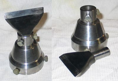

Обратились недавно ребята из одной московской ювелирной фирмы - сделать нож на гидравлический пресс для разрубки золотых слитков. Отвезли показать в качестве образца туда, где рубили до сих пор. Впечатлило... :wink:  На шток пресса одета здоровенная круглая блямба (на ногу уронишь - считай инвалид), по углу заточки и остроте напоминающая старый деревенский колун. :roll:
Сделал им вот такой нож. Из двух частей, режущая часть сменная - мало ли что ещё понадобится...
PS. Кто угадает, из каких всем известных деталей сделаны корпус и сам нож - получит большую вкусную конфету... :lol:

забыл спросить а буханку в 12 кг. он осилит?
Осилит, только поменять режущее лезвие на более длинное - а то, как мне кажется, 12-килограммовый при своей толщине упрётся в корпус ножа.

Похоже что сделано с маленькой наковаленки..

Без размеров сложно определить........
но нож видимо из SDS-Max зубила ???

Конфету съел сам, не удержался - простите сладкоежку... :oops:  Поэтому открываю секрет лака Страдивари.
Корпус - из "гранаты" ШРУСа, нож - из зубила от пневмо-отбойного молотка. (NikNiklson почти угадал  :D , но зубила от SDS-max были маловаты по ширине лезвия).
Про размер я как-то упустил.... Ширина лезвия 75 мм, высота всего девайса около 130 мм.
