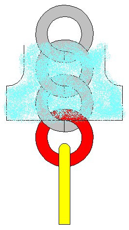

Регистрация: 23.09.2007
Откуда: Стольный Город
Сообщений: 243
Голосов: 13 / 6
Нет. По очереди. Заводишь звено, сводишь, спаиваешь, скручиваешь.
Как смог, так и нарисовал.
- серый - готовые звенья (пропаяные и скуречные).
- красный - звено только что навешенное и пропаяно. Подготовлено для скручивания.
- голубой - тиски или что-то подобное (нарисованы полупрозрачными).
- желтый - U-образная стальная скоба (показана ребром, т.е. с боку).
Регистрация: 30.11.2007
Откуда: Крым Симферополь
Сообщений: 84
Спасибо Кий очень помог :wink: все подробно и понятно ,буду пробовать сделать  :)
