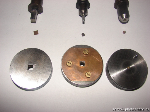

тот комплект что на фото рассчитан на один размер.размеры пуансонов которыми давим квадратную заготовку:3,8мм(5мм шарик) 3мм(4мм шарик) 2мм(3мм шарик).квадратная заготовка толщиной 0,55мм пробовал 0,6мм тоже получается.

Вот фото комплекта приспособ sergeja:

Всем привет!По такому принципу как я понял формирует шарики цепевязальный станок /мелкие непаяные цепи-турция/ или я не прав?
А если прав то интер р ресно как они эти шарики нанизывают непрерывно друг к другу-может кто знает или идеи у кого какие? |

да,на видео роказан подробно этот принцып изготовления.почти также делаю без автоматики.чем оличается,так это форма заготовки.у мена ровный квадрат,а у итальянцев стороны с радиусом.крестообразный шов в моём случае более плотный(важно при пайке)у них немного больше,особенно отверствие сверху.а так тоже самое.

Вы меня не совсем поняли... Я имел ввиду пуансон которым из квадрата сворачиваем половину шарика... какой диаметр этого пуансона? |

пуансон в виде полусферы.размер равен диаметру шарика.обратите внимание,там на последней матрице лежит стальной шарик,он нужен при центровке этого пуансона при закрытии.думаю тетерь должно быть всё понятно.

Вот картинка ![]() идем по порядку (слева направо): 1. квадратным пуансоном рубим квадрат из квадратной матрицы 2. сферическим пуансоном выдавливаем из квадрата полусферу 3. полусферу сжимаем до шара Теперь к нашим пуансонам! пункт 2! КАКОЙ ДИАМЕТР ПУАНСОНА, КОТОРЫМ ИЗ КВАДРАТА ПОЛУЧАЕМ ПОЛУСФЕРУ??????? ЗЫ: и хотелось бы узнать подробнее вид этой выемки из пункта 2 в которую входит квадрат, когда переходит в полусферу...[/img] |

отверствиев матрице где подавливаем полу сферу в размер шарика и имеет сверху радиус ,чтобы при давлении не рвало квадрат.размеры пуансона смотрите на 3 странице.там дал на три размера шариков.

Какой диаметр отверстия в этой матрице?

он равен диаметру искомого шара

с каким диаметром фотографировал уже непомню.
выше описывал что у меня эта приспособа на 3 размера. N1 пуансон 3.8мм матрица 4.9мм на шарик 5мм N2 пуансон 3мм матрица 3.9 мм на шарик 4мм N3 пуансон 2мм матрица 3мм на шарик 3мм
