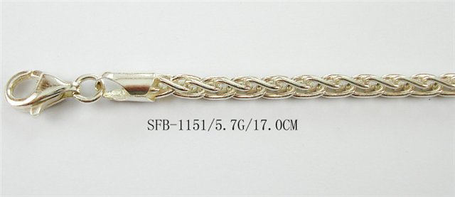

► Как делать такую цепь?

В цепи все понятно - двойная панцирка, но как ее такой сделать никак не могу догадаться. Подскажите кто знает.

Пришла одна идея. Изготовить обычную панцирку (это будет внешней), а вторые звенья крутить на ленивце в виде "8" и их потом собирать на первой панцирке.
И все-таки, разве никто не знает, как ее делать? Или просто нет желания делиться?

спаять две панцирки, выровнять. на одной распилить все звенья, завести в другую, спаять. если надо прокатать припилить. и всех делов :)

Была такая идея, но когда такую цепь вальцевать, где гарантия, что звенья второй панцирки будут идти ровненько? какуюто направляющую нужно, либо в овальной фильере тянуть, что тоже не гарантирует ровности хода второй цепи.

я так делал правда не вальцевал и не припиливал - как на рисунке.
попрбуй, что терять!?

Я бы связал панцерку ,затем подобрав размер и нужный овальный ригель накрутил проволоку данного диаметра распилив получил звенья , потом спаял каждое в отдельности перекрутил восьмеркой  распилил по стыку пайки вплел как указано на рисунке ,ну а когда соберется провальцевал. Единственно нужен четкий расчет диаметра проволоки и ригеля .

она делается так жэ как витая (жгут) тока звенья для панцерки беруться :) жидкий жгут из панцерных звеньев вот и всё

ето две панцирки закрученные в разные стороны ... мне нравится запиливать потом круглым надфилем между звеньев ...
