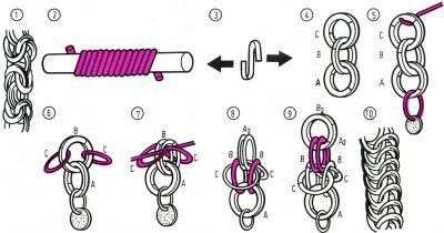

► Формула цепи 'Кайзер', она же 'королевская'
Регистрация: 19.07.2005
Сообщений: 994
Голосов: 15 / 3
В разных регионах цепь называется по-разному, поэтому формула с фотографией. Цепь катается в вальцах и обтачивается. (см. фото)
Отношение диаметра ригеля к диаметру проволоки 3,76:1
За отзывы СПАСИБО!  :D
