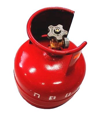

привет форумчане, задумался перейти с бензина на газовую горелку вот этот редуктор как вам?
 Редуктор для газового баллона. ГЕРМАНИЯ
Предназначен для плавной регулировки подачи газа в диапазоне от 0 до максимума.
Надевается на мини-баллон без регулировки (обычно 6 литровый).
кст. баллон для транспортировки газа 5-ти литровый подойдет?
и на сколько литров баллон брать?
условия использования юв. мастерская

Коллега работает на этом...
баллон
редуктор
горелка
Проблем никаких...

Я как раз сегодня купил такой балон и горелку  :D   , редуктор  не нужен , почитайте , там написано что к орке не нужен редуктор

а на сколько часов работы хватает балона на картинке?

Часов?  :shock:
На пол-года!

и балоны наверное эти еще и заправляются?
Регистрация: 19.07.2005
Сообщений: 994
Голосов: 15 / 3
На любой АГЗС
5 литров газа по 50 центов = 2,5 доллара.
Не дорого по-моему.  :wink:
