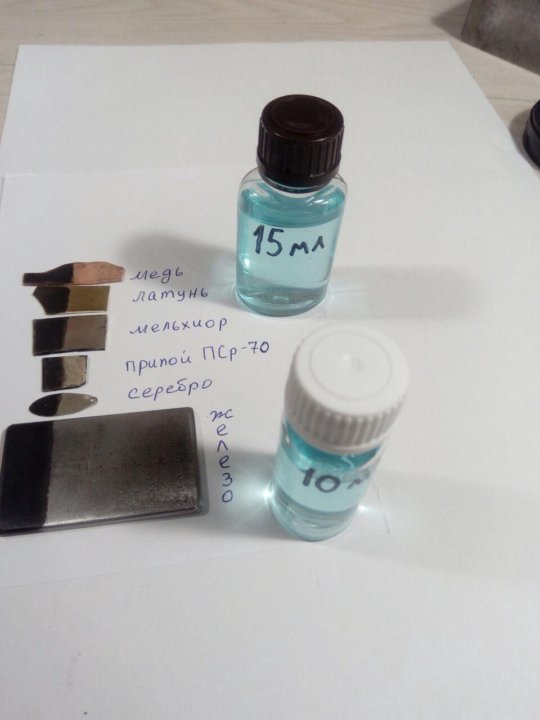

Виталий,
а можно посм. фото, черненого серебра, насколько он реально черный ?
Регистрация: 28.10.2020
Откуда: Красноярск
Сообщений: 1174
Голосов: 128 / 27
Я его на продажу бодяжу понемногу. Сперва в магазине брал, дорого, мне надо много было, нашел рецепт здесь же на форуме, и вот...
Чисто черного цвета нет, есть темно-темно-коричневый (медь, латунь), и темно-темно-серый (серебро, мельхиор, железо, хром).

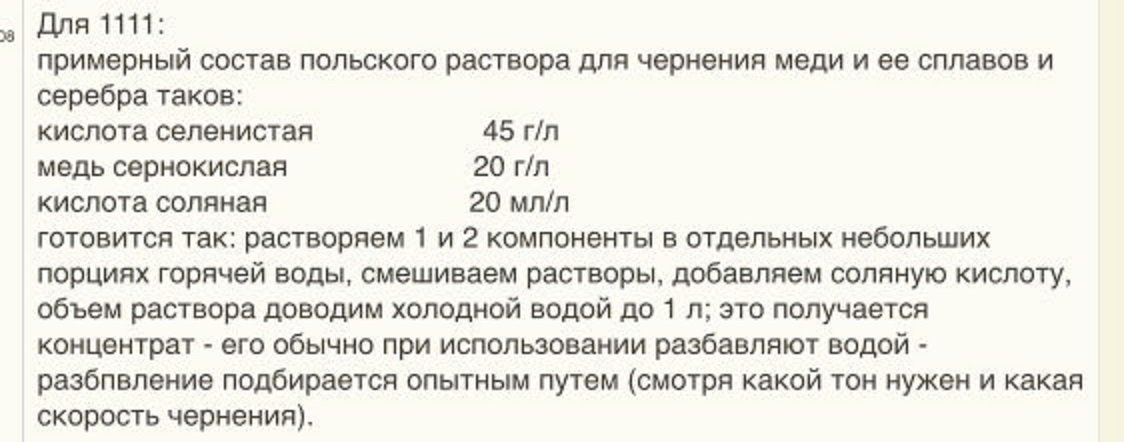

Регистрация: 11.03.2017
Сообщений: 13
Виталий,
Спасибо!
А можно попросить опубликовать рецепт в этой теме?
Спасибо.

Регистрация: 01.06.2020
Сообщений: 355
Голосов: 7 / 0
Просто селенистая кислота тоже неплохо работает.
Сообщений: 355
Голосов: 7 / 0
Только для латуни и нейзильбера. Для серебра нет.
