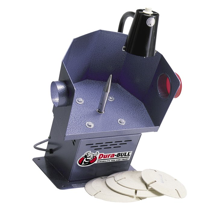

Есть еще одно решение.

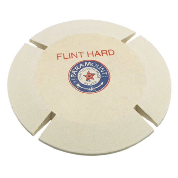

Для полировки используется станок Split Lap с кругами из очень плотного войлока - вот такими, которые на первом плане с прорезями:
Круг крепится в станке на вертикальный шпиндель, как гриб. Рабочая поверхность круга - нижняя, она идеально плоская. Круги отличаются по плотности, есть несколько градаций. Тот, который называется Flint Hard (самый твердый), по ощущениям - как деревяшка.
На нижнюю плоскость круга наносится полировальный компаунд, при вращении круга через прорези за счет стробоскопического эффекта очень хорошо видно качество полировки в процессе работы. Круги бывают разных диаметров, можно подобрать и под печатку (обычно их полируют на таких кругах, чтобы не заваливать грани), и под пластину (конечно, в разумных пределах).

Ну, платину фетровыми кругами тоже можно полировать...  :wink:
Хотя, первоначально Split Lap начали использовать именно для выведения плоскостей с сохранением углов.
