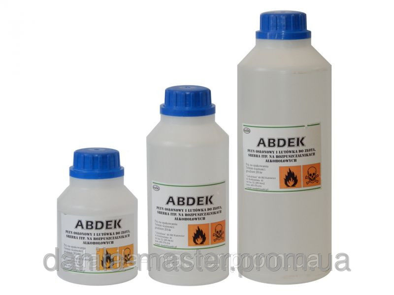

Был недавно у одного старого ювелира дал мне попользоватся флюсом под названием Абдек! Знаю что там есть бура спирт и еще чегото намешено. Паял им филигрань выше всяких похвал.
Рецепт неговорит только сказал что раньше поляки такой сами делали
Что за зверь такой кто знает?

не пью на работе, но изделие жолтое беру в пинцет и широко откпывая рот выдыхаю на него, не спиртую, а испарина, влага или кондкнсат (у кого какой уровень познанаия естественных наук (науки физики)) а потом в порошок борной кислоты (старая партия очень мелкой фракции, аж жирнаяна ощупь, новая по словам брата крупная, но я пока на старой) и грею и паяю, для жолтого супер для серебра не очень, там старі йжідкий флюс бура борная 2-1- или 1-2 не помнню,кипячу, толчу, сіплю кипячу.
но пайка цепей в сухой борной серебрянніх совсем плохо а золото шикарно
я випивши, сори  за ошибки

Кажись этот. Подсказка на водяном знаке.   :brows:
