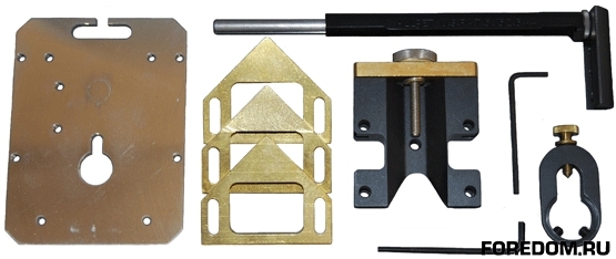

>Аксессуары для БМ>7021
Набор для рельсовой закрепки FOREDOM |
Добавлено: 01.03.2007 01:12:42
Можно обойтись и без неё, но насколько жизнь стала проще при закрепке камней. И ещё есть парочка приспособ из AllSet это набор для фрезерования, сверловки, работы с воском 1000 и 1 применение.
А других у меня нет. Набором для закрепки не только пазовую закрепку можно делать но и с другими тож можно работать в комплекте видео кассета на 30 мин. все популярно показано. |

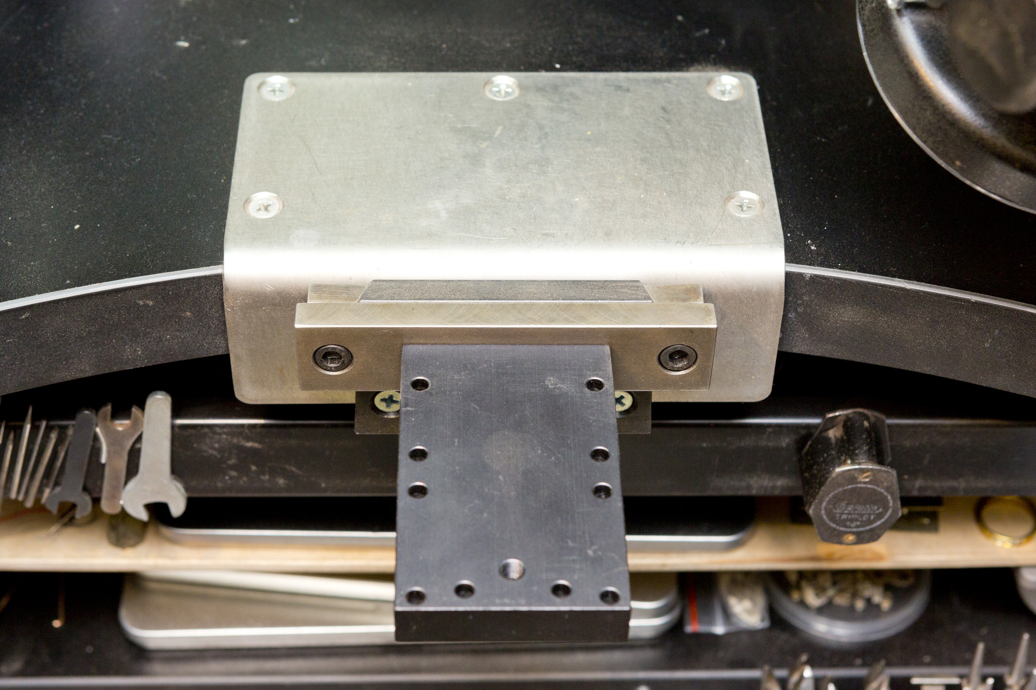

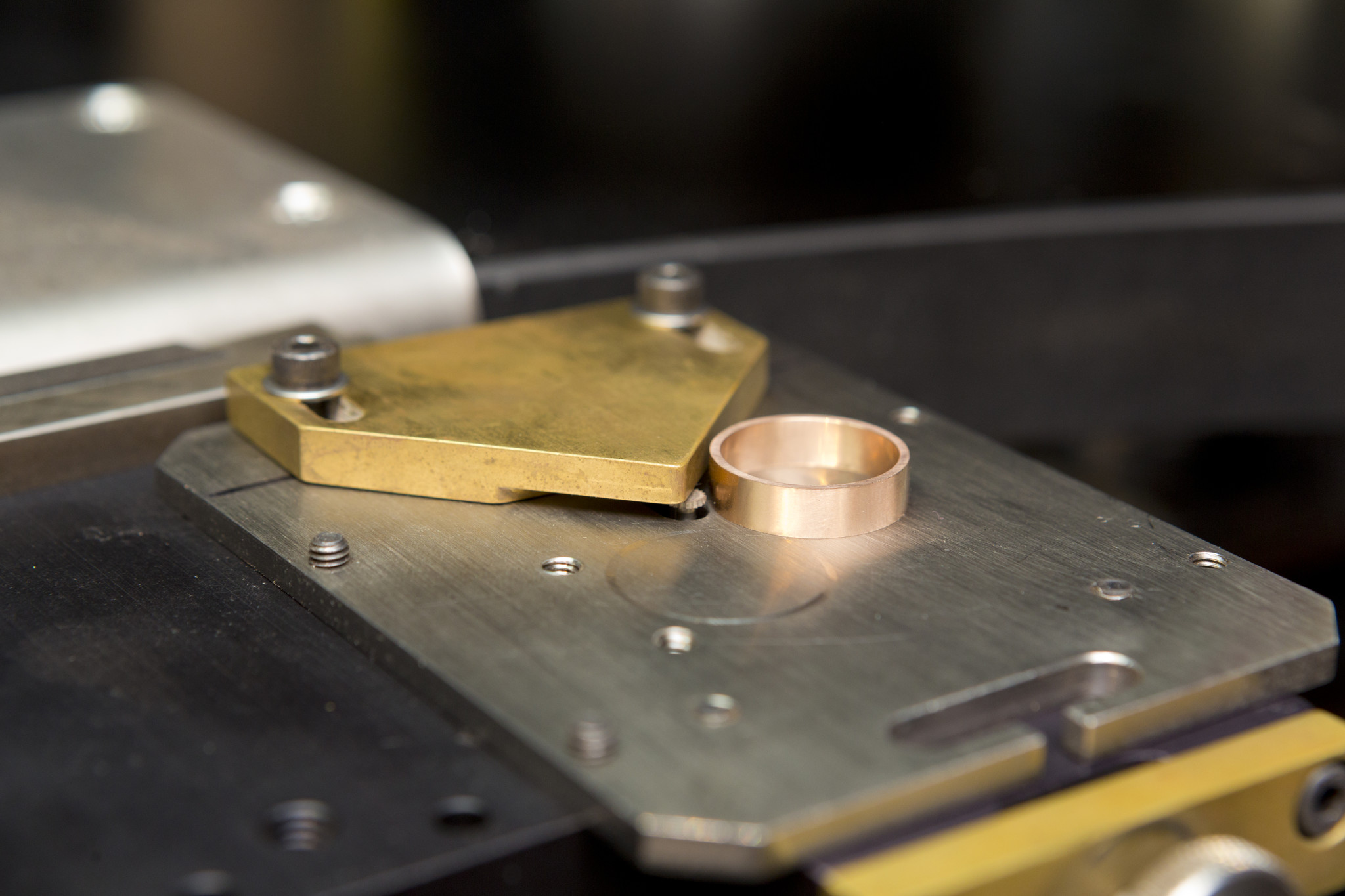

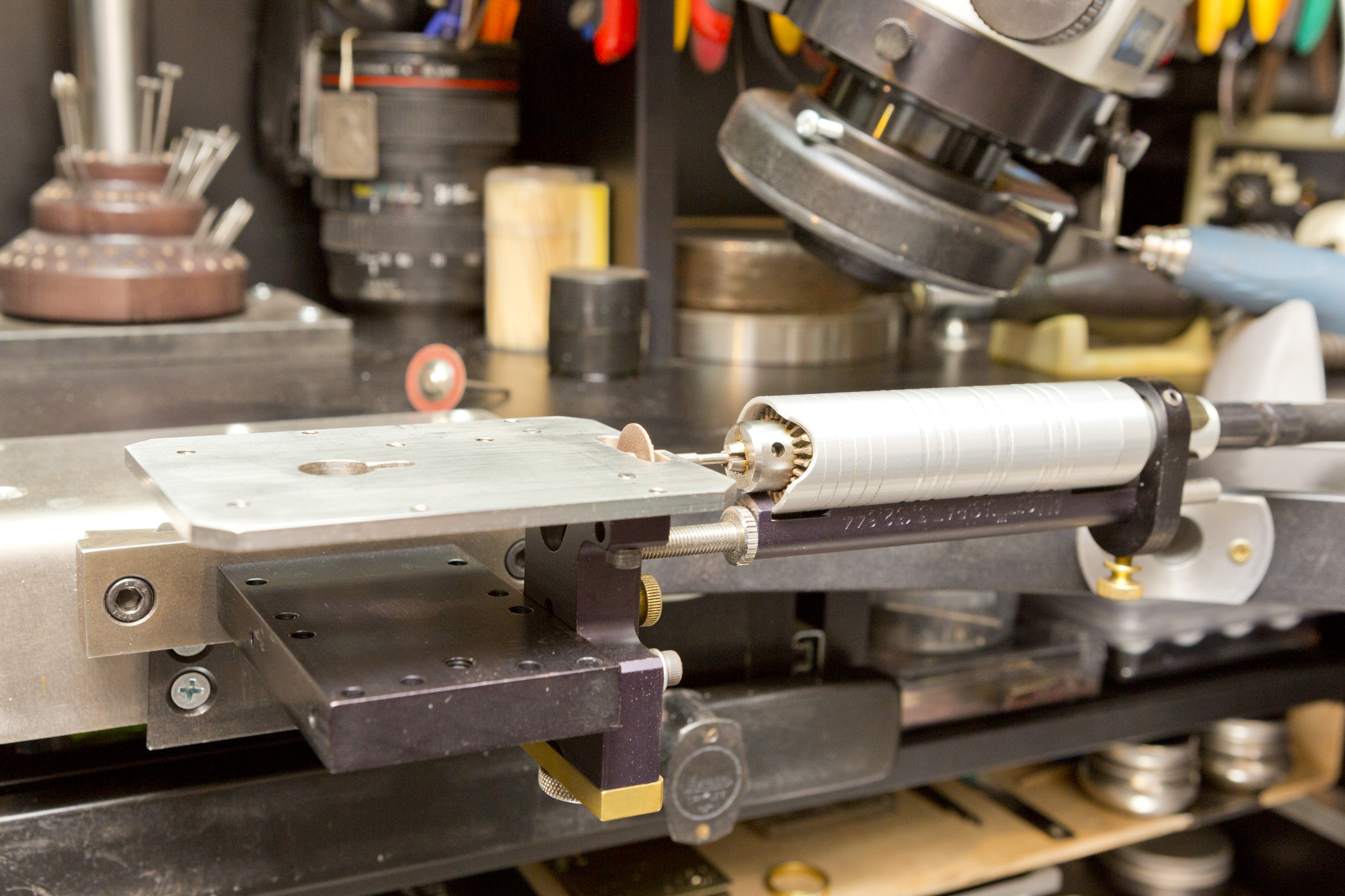

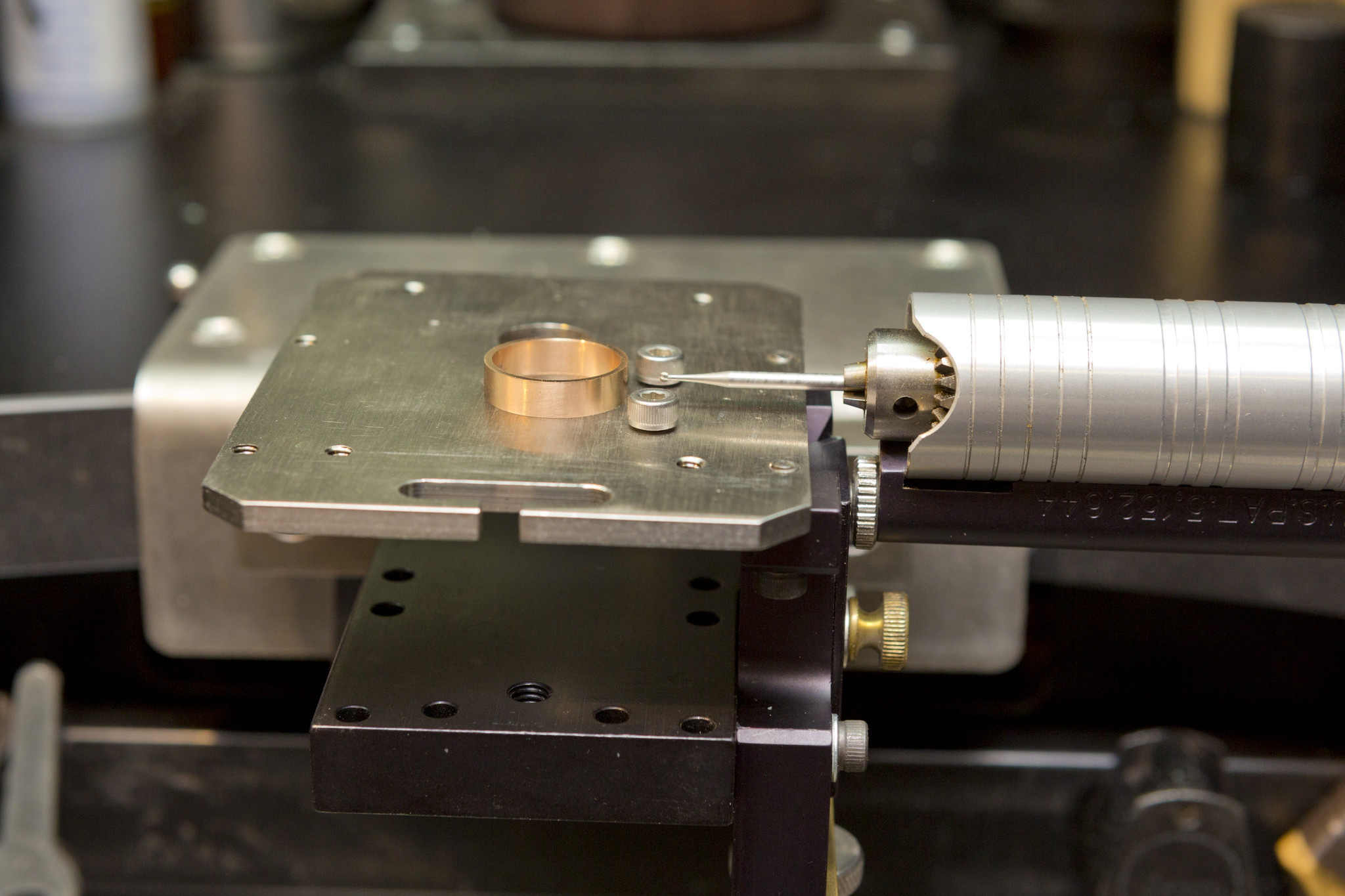

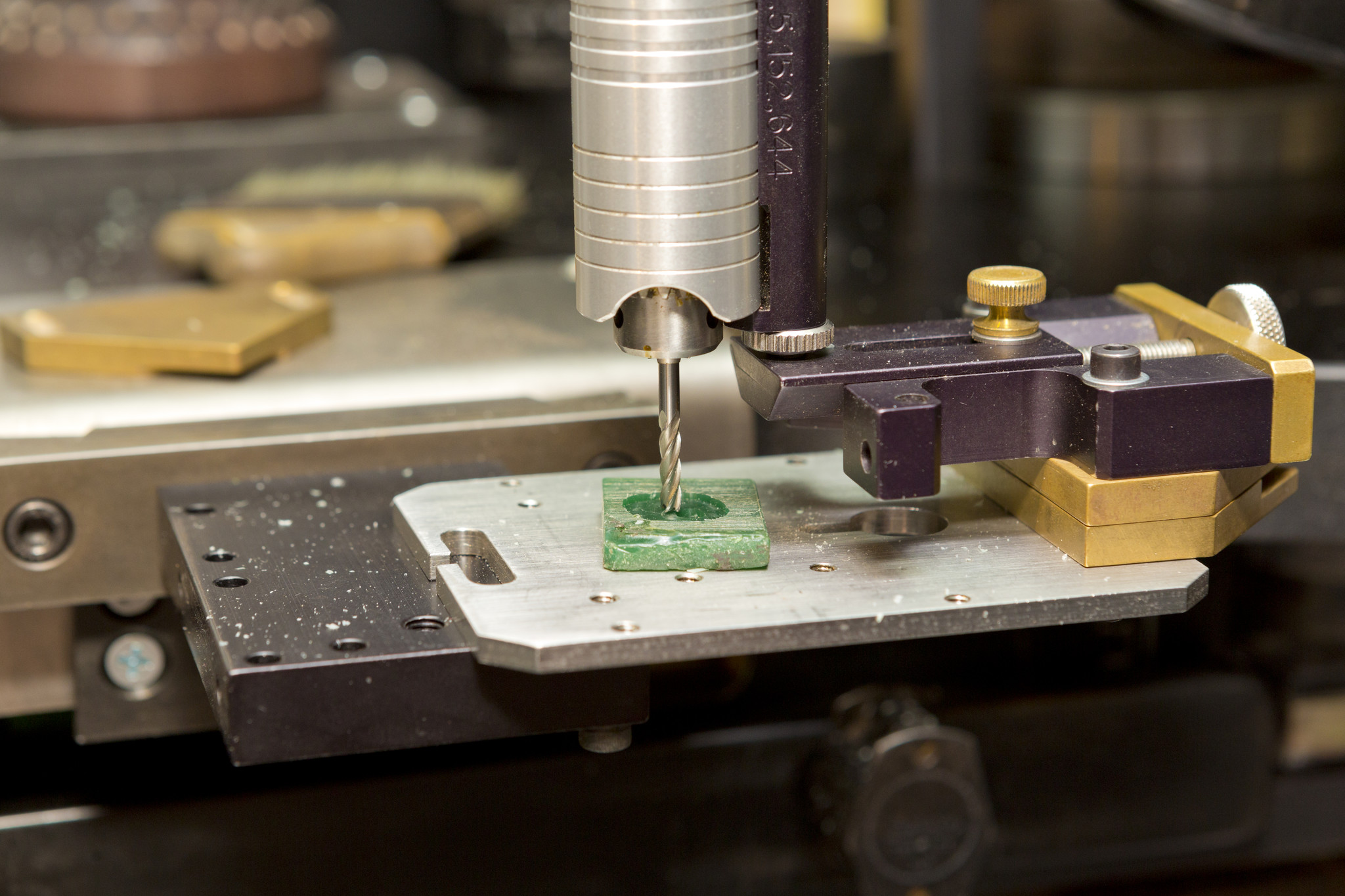

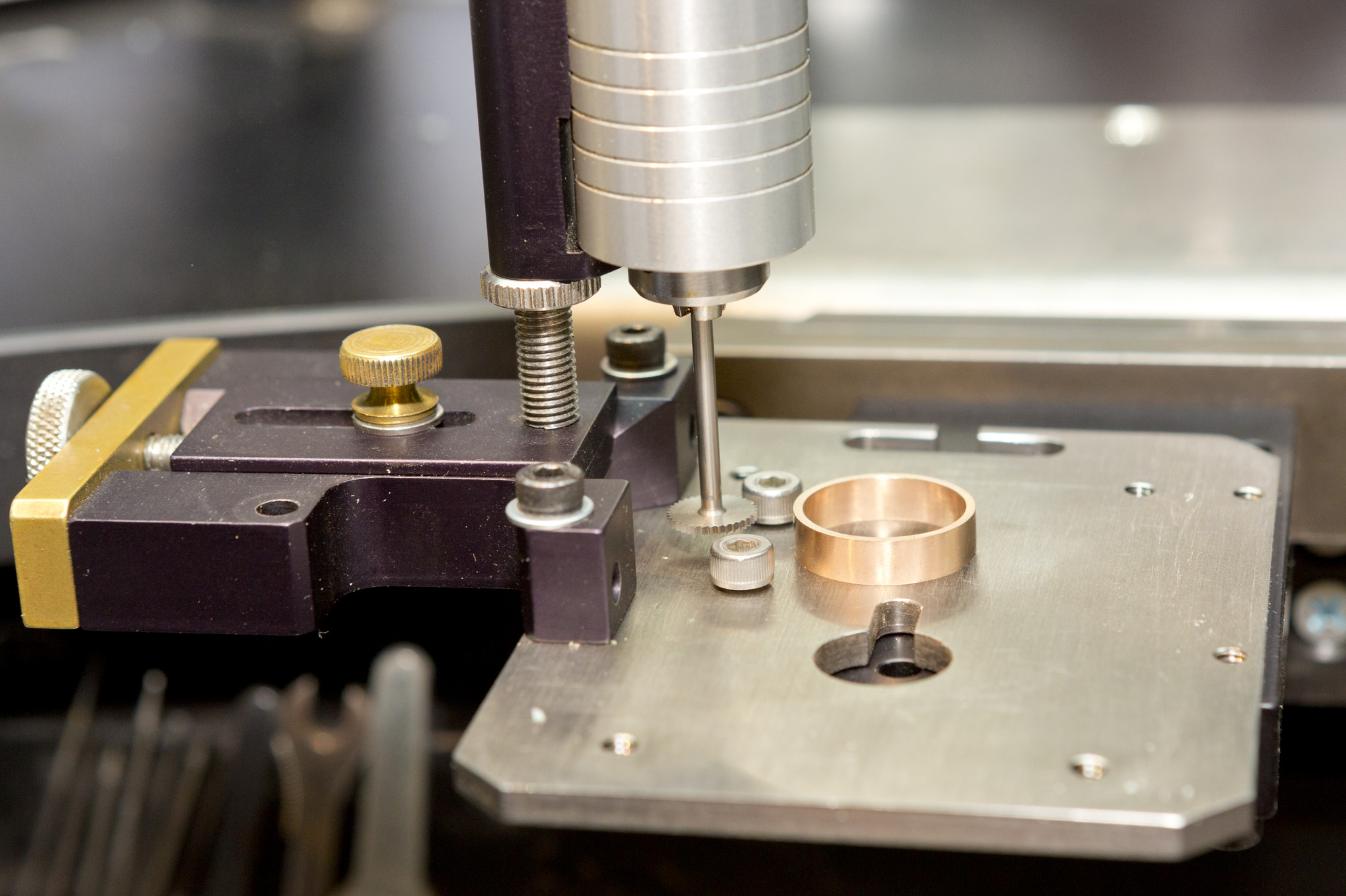

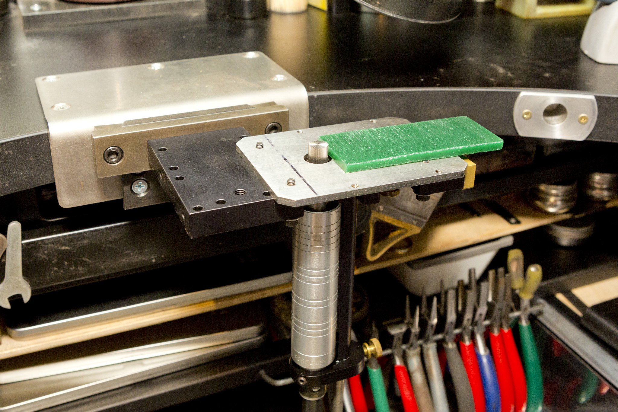

Регистрация: 14.02.2016 Откуда: Екатеринбург Сообщений: 106 В друзьях у: 1 Голосов: 65 / 1 |
Добавлено: 15.02.2016 19:19:23
Романн,
Я использую Allset AK842 и крепежную систему на GRS BenchMate Setters Package, Allset AK845 ![]() Allset AK842 много функциональная система... Идеально подходит для использования по подготовке к рельсовой закрепке и для разметке посадочных мест в линию и по глубине. Выложу несколько фотографий вариантов использования |
