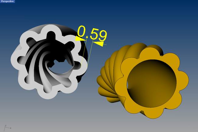

NiKiForOff, а вот на модели.. которую на прототипирование заслали уже..
Сечение какое? В смысле толщина стенки... при инжектировании проливаться будет?
И рельеф внутренний .... как на картинке? Не стремно будет ее из резинки вытягивать? Может просто и надежно... цилиндрическую полость сделать?

Толщина стенки 0,6 мм. Чтобы удобно было вытаскивать из резинки деталь прямая, согнуть можно будет восковку.
Сообщений: 2412
Голосов: 615 / 4
Согнуть восковку? 0.6 мм стенка?  Нагреть под лампой или феном? :lol:
И модель значит со стенками 0.6..... после "растишки" обработка... итого 0.5 ..где то так?
не тонковато для литья?
Кстати какой диаметр общий то? мм так 6-7?

Хде то так?
Не хотел бы я таку модельку, да еще гнуть ее...
Лучше уж "гладкую внутри" макаронину пжалста :roll:
