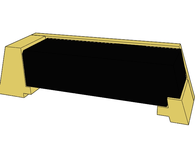

Наверняка, многие из Вас видели импортные (в основном итальянские) изделия по большей части мужские печатки со вставками черных камней - агатов, ониксов - не суть. Модели разработаны таким образом, что в них нет привычных нам кастов и прочих хитросплетений. В них камень располагается заподлицо с поверхностью металла и зачастую прилегает к нему всего двумя плоскостями (низ и одна из боковин). Таким образом верх камня и три другие его торца остаются совершенно свободными от металла. Они, конечно же, полируются, и все выглядит достаточно красиво и интересно. В связи с этим вопрос. Пытались сделать что-то похожее. Но вот незадача - не можем туда приклеить камни, а туда они только клеятся. Вернее не можем приклеить их так, чтоб на все сто %. Один через другой вываливаются. Мы их и обезжиривали и нагревали и один эпоксидный клей на другой меняли, а им хоть бы хны - через один. Однажды вроде бы победили эту напасть, а она возьми и снова появись безо всякой причины! В общем, призываю всех кто хоть чем-то сможет помочь. HELP!!!

YK, без таких вот пазов, хотя бы на одной из открытых сторон... крепко сидеть камунь не будет...
С левой стороны, обычная чеканка... швы и чтобы камень не брякал, смолой залить. все.

По видимому, вопрос задавшему, это действительно по барабану! В противном случае картинку посмотрели бы еще вчера!
Ты, вот, нарисовать не поленился!
Как-то не удобно ребятам, проведшим столько экспериментов и с закрепкой и с клеями разными,  и т.д.  объяснять на пальцах,  что халявы и сказок тут НЕТ! Им, по ходу, не "ступеньки" нужны, а рецепт СУПЕР-КЛЕЯ!

Никита..эт что за технологический уступ на вставке....(справа в низу) ?? ну нафиг..такое гранить.... пилите такие штуки сами алмазными надфилями..))))

Таки и о чем речь... хоцца чтобы камень не выпадал... надфиль или алмазный диск в зубы и вперед... или превед.

Как сказал знающий человек,который этот процесс видел самолично,камни в оправы сажают на холодную эмаль,которую потом заполировывают заподлицо со вставкой.Оттенок эмали подбирают по вставке.Поэтому и получается ,как будто камень врос в металл.

...камень располагается заподлицо с поверхностью металла и зачастую прилегает к нему всего двумя плоскостями (низ и одна из боковин). Таким образом верх камня и три другие его торца остаются совершенно свободными от металла...
Боятся, что грани "сколются".  :wink:
А так не лучше?
