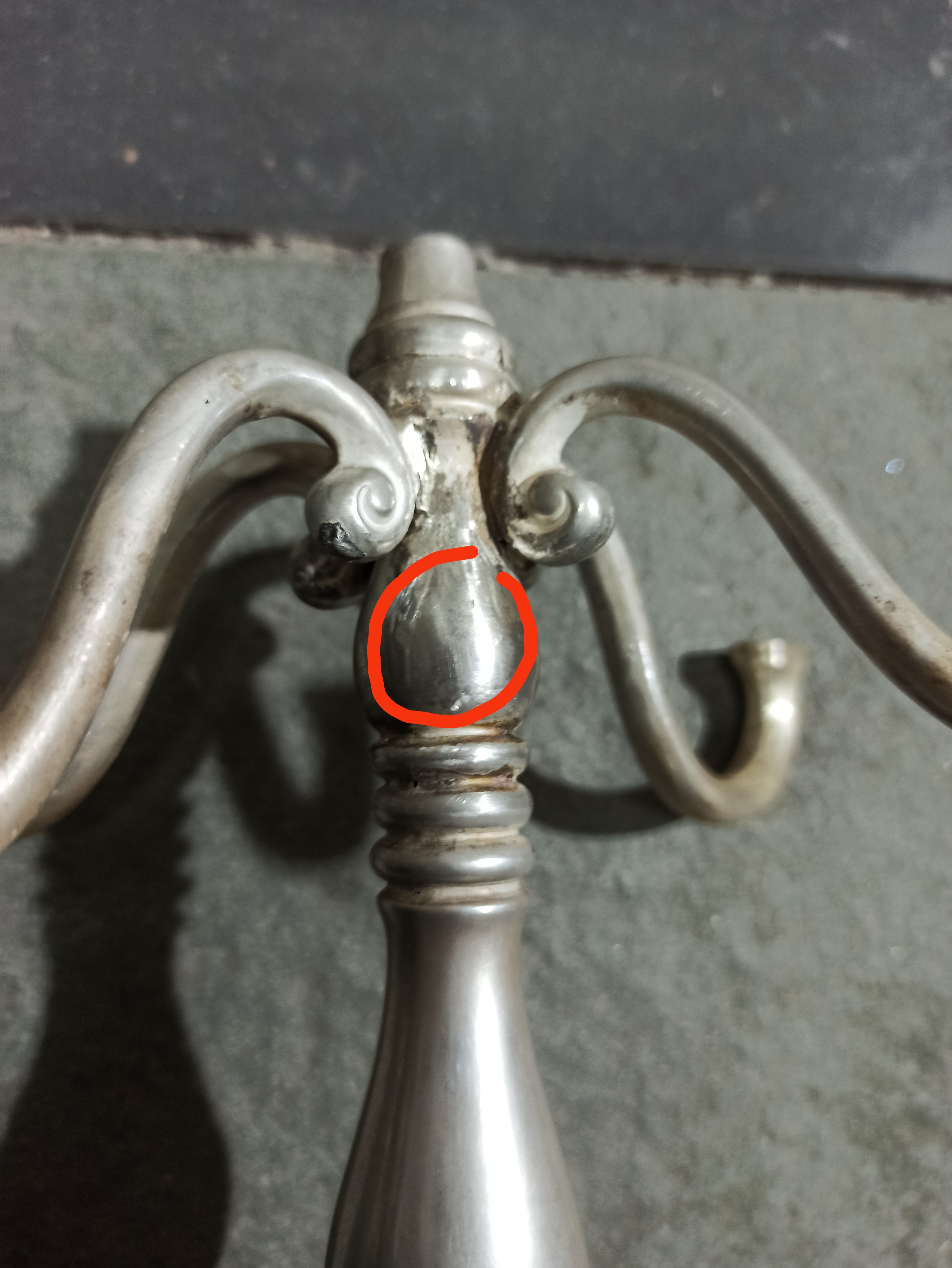

А вот и наш пациент! В кружочке место пайки припоем Ag-Sn. В этом месте была бугристая просадка металла и маленький свищ в центре. Несмотря на все отрицательные качества этого припоя, такие как растрескивание на вальцах, скольжение напильника по припою, радует идентичный цвет с цветом изделия и хорошее укладывание при низкой температуре. Если вчера я ругался на этот припой, то сегодня я с ним весьма подружился! Теперь могу рекомендовать данную лигатуру исключительно для реставрации старинных церковных вещей или сосудов 800-й пробы. В моем случае, напомню что все стыки потекли при привычной нам пайке и родной припой деградировал от температуры примерно в 700°. Не спас ситуацию даже самый легкоплавкий припой в составах Ag+Cu+Zn и Ag+Cu+Zn+Cd. Скажу на всякий случай тем кто однажды попробует эту авантюру, что по первому разу будут нервы, ибо характер пайки и поведение припоя нам ювелирам не привычен, но спустя пол часика работы, становится понятным характер припоя и наступает успех!  На месте пайки не нужно никаких флюсов и только лишь чистка площади до блеска + шпиц и круговые движения им по припою. Горелкой разогревать вокруг места пайки и не направлять на припой. Температура пайки имеет некий порог при повышении которого, припой становится шариком и избегает место посадки. Если пламя горелочки рывками убирать и возвращать, то наблюдаем чудо - припой лудит площадь пайки как мокрое пятно на вид и тогда остальной припой сразу ложится следом (при помощи шпица напомню). Вроде все подробно написал. Удачи всем испытателям!)

Виталий,
Это какая проба в данном случае получится?
772
И ещё вопрос: поподробнее о процессе приготовления припоя: порядок внесения компонентов, флюс, и тд.
И последний: "шпиц" у вас это острый факел, или что?
Изменено: Виталий - 17.12.2024 05:30:03
Слесарь-надомник 3 разряда.
Регистрация: 25.01.2021
Сообщений: 10
Виталий,
Никаких флюсов. Чистое серебро и чистое олово, без добавок свинца и чего либо. Порядок внесения олова в серебро тоже прост. Плавим серебро до играющего шарика, горелку убираем и спокойно прикасаемся оловом к серебряному шарику, даже если он успел затвердеть. Снова шарик подогреваем и повторяем ввод олова пока не уйдет всё. После ввода всего олова, есть необходимость раз 5-6 переплавлять припой смешивая шпицем, ибо в центре шарика остается ядро из чистого серебра. Нужно убедиться что произошло полное смешивание. Шпиц это обыкновенный титановый прут с заострённым и загнутым кончиком под углом в 45°. Можно с не загнутым кончиком. Уверен у вас есть такой, просто в ваших краях возможно называют не шпицем, а иначе.
Главное не забывайте что стыки с этим припоем не следует запиливать над фалингом обычного серебра. Иначе после плавки фалинга в слиток, у вас весь металл будет трещать на вальцах и будет годен только для литья.
Изменено: Слава Безфамильный - 17.12.2024 13:04:32
Регистрация: 28.10.2020
Откуда: Красноярск
Сообщений: 1174
Голосов: 128 / 27
Слава Безфамильный,
Спасибо, всё подробно и ясно. thumbup2
Сообщений: 10
Еще забыл маленькую но важную деталь сказать. Я не знаю как поведет себя данный припой на протяжении нескольких лет в плане окисления, ибо даже 800-я проба темнеет или чернеет вовсе. Значит чтоб обезопасить себя и защитить подсвечник от воздействия с атмосферой или жирами от рук и т.д., я буду после полировки покрывать предмет тонким слоем цапонлака, 2-3 раза. Это 100%-я гарантия.
