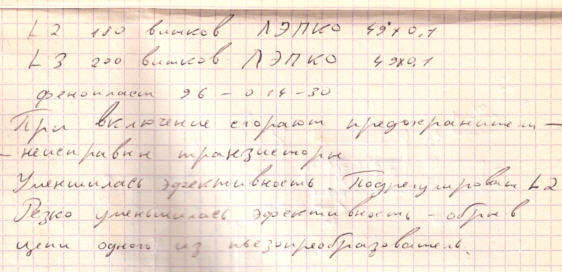

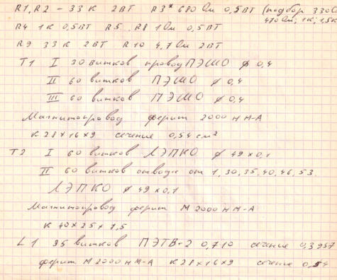

Вот нашёл !!
Но кол-во витков скорее всего неточное , давно рисовал схему и  дросели я не разбирал поэтому не знаю откуда сам взял это кол-во витков

alkg, большое спасибо за схему. Только это действительно старая схема, как я понимаю - мультивибратор на мощных транзисторах. Моя сгоревшая мойка собрана на микросхеме плюс один тиристор. Сам я не электрик, так что разобраться трудновато. Но все равно - спасибо)))
