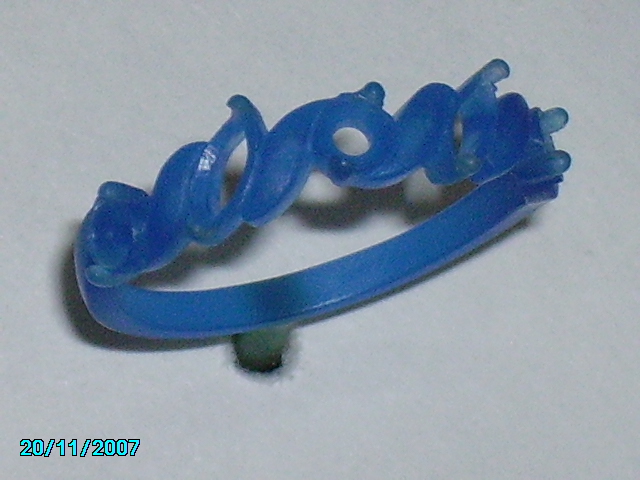

![]() я просто в воке стараюсь резать нормальные крапана с запасом на усадки(литьё,резина)чтоб потом не париться... крапан в основании подрезаю,и делаю в крапане поднутрение под острый угол маркизки.прям бором-шариком 0.5 и порядок.. крапана корневёрткой крепишь как за здрасти |
