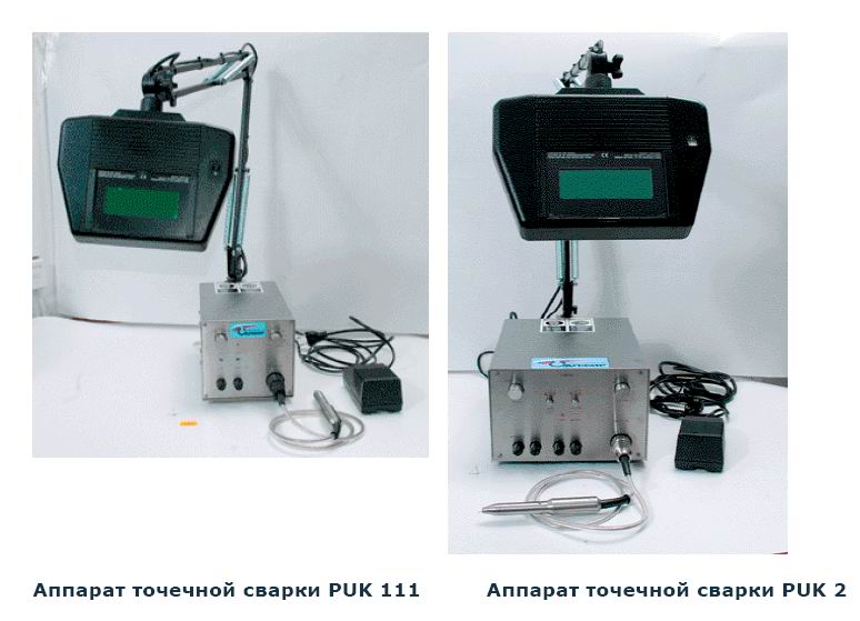

Думаю в тему будет...
Кто работал? видел в работе аппарат такой?
Возникло желание приобрести... руками посчупать негде :(

Сообщений: 2412
Голосов: 615 / 4
Общие характеристики: 1. Выдвижной электрод в наконечнике образует точку сварки ø 0.7-2.0 мм.
2. Возможность точной регулировки параметров электрической дуги в точке сварки.
3. Восемь запрограммированных установок мощности и длительности импульса (регулируются при помощи удобного переключателя).
4. Подача к точке сварки инертного газа, предотвращающего процесс окисления металла в районе шва и образования копоти.
5. Возможность сварки всех драгоценных металлов, легированной стали и титана, а также множества сплавов меди, латуни и олова.
6. Возможность обычной сварки.
Примеры использования электродуговой и точечной сварки при изготовлении ювелирных изделий:
1. Соединение разных по составу металлов.
2. Монтаж ювелирных изделий с фиксацией отдельных деталей.
3. Сварка отдельных деталей (например, корпуса часов или цепи) размером от 0.3 мм.
4. Сварка колец, звеньев цепей.
5. Сварка вблизи чувствительных к высокой температуре деталей.
Комплектация PUK 111 и PUK 2
1. Наконечник.
2. Плата для сварки.
3. 10 электродов (1электрод на 1500-2000 сварок).
4. Пинцет.
5. Зажим с клеммами.
6. Полировальный круг с алмазным напылением для заточки электродов.
7. Газовый шланг 3 м.
Отличительной особенностью аппарата PUK 2 является увеличенная мощность . Благодаря этому увеличена глубина проникновения в металл. Также у него имеется возможность установки параметров точечной сварки ø 0.6-2.5 мм. Оба прибора имеют многофункциональный штатив с 3× оптической насадкой, куда вмонтирована бестеневая лампа, мощностью 9 Вт и регулируемый электронный защитный фильтр для глаз. Ориентировочная стоимость аппаратов 3000$ (PUK 111) 3750 (PUK 2).

И все таки...  если плюнуть на стоимость, работает он так как заявлено в рекламе? Или есть "подводные камни" о которых покупатель узнает как всегда... последним, после покупки...
Чес слово нет желания , "изобретать" и заниматься "собственным" изготовлением "сварочника".

А кто этот ПУК производит?
Jedem das Seine!

Аппараты PUK производятся в Германии, есть практически у всех дилеров. Можно прийти к нам и посмотреть, как он работает живьем. Но я бы не стал особенно рассчитывать на качество сварки таким аппаратом. Скорее как качественных прихват с аргоном для дальнейшей сварки паяльной пастой и восстановительным отжигом. Если хочется уйти от горелки, то для качественного сварного соединения нет ничего лучше лазера. Умножить цену правда придется еще на 10.   :(
Самая главная проблема при использовании аппаратов такого типа - создать оптимальные условия спайки, чтобы две свариваемых плоскости в момент сварки оказались плотно прижаты, а между ними было достаточно металла для заполнения сварного шва. Без серьезной подготовки это очень маловероятно. А ненадежное сварное соединение в ювелирке ведет к потере репутации. Есть аналогичные по сути аппараты для сварки значков, но там очень сложная оснастка и специальная подготовка сварных элементов дает надежный результат - такие аппараты стоят на Московском монетном дворе и большинство нагрудных знаков сварено ими.
http://www.lasso.com.ru/view_pages_1.php?menu=185
Здесь есть и принцип работы.

От горелки не уйдешь! И не очень то хочется. Куда без нее. Своим точечником пользовался именно для прихватки, но нет аргона, значит грязь! Вобщем хорошо только для потока или там, где к одной хреновине надо приделать много-много других таких же (опять - поток). Там для каждой толщины металла свой режим, а каждый раз экспериментировать с настройками не хочется.  :wink:
Будем искать около.  :roll:
А где поискать сварщиков, о которых писал максим? Вокруг газ и электро.  :?:

Все понятно.. не для труднодоступных мест.
Если действительно будет только "прихватка монтажная", а не полноценная сварка... тогда проще получить допуск на предприятие где есть лазер.. для разовых работ необходимость была.
