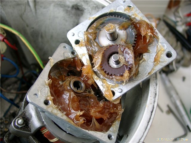

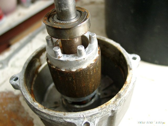

Если во время не заменить сальники в галтовке, можно испортить двигатель
ОТЕС мини.

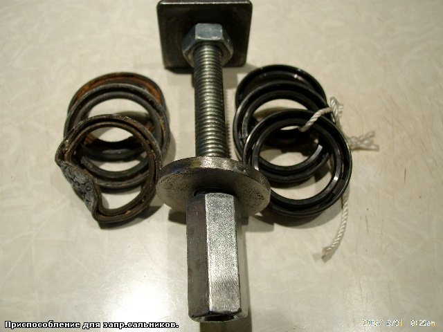

При установке сальников наполните их не вымываемой смазкой,чтоб не ржавела пружина и попробуйте поставить пружинкой вниз. В ремонтируемых мной галтовках пружины разъедала ржавчина. Используйте специальное приспособление для запрессовки сальников.
