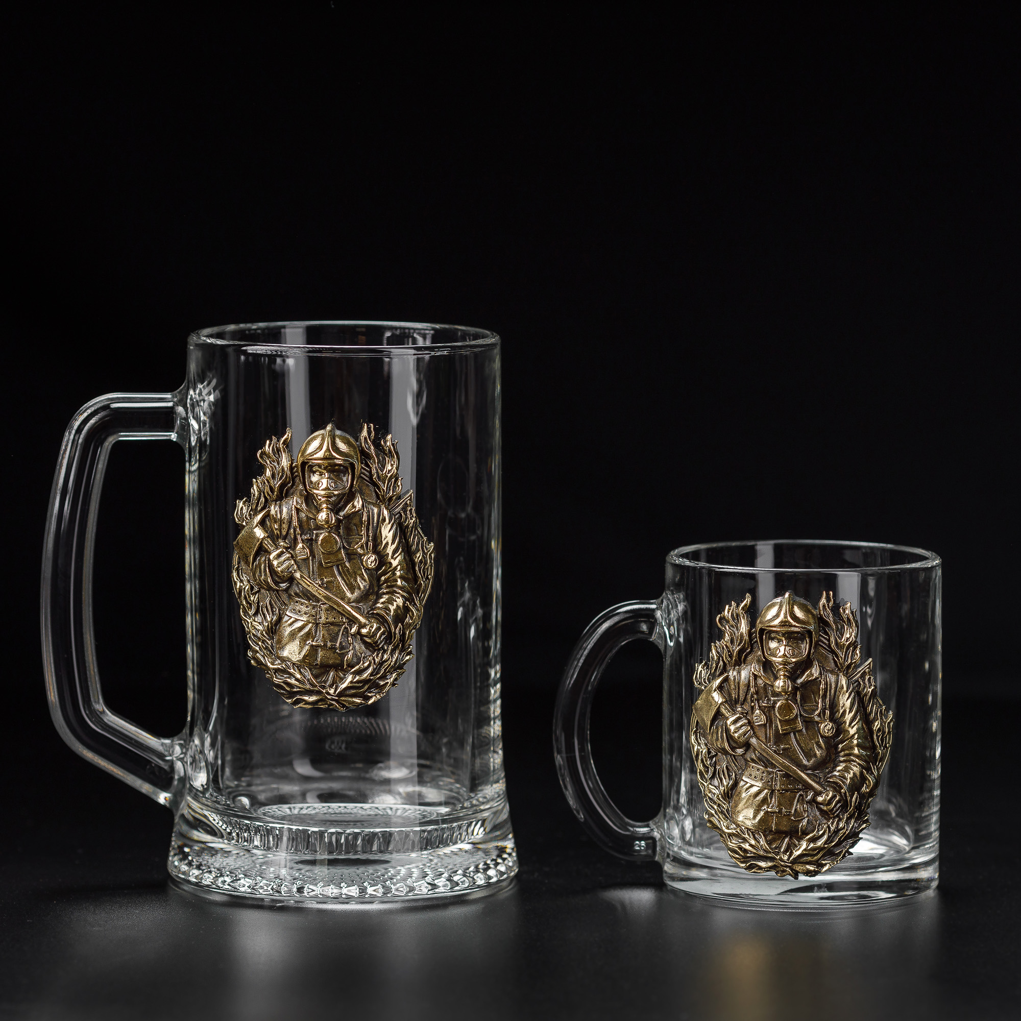

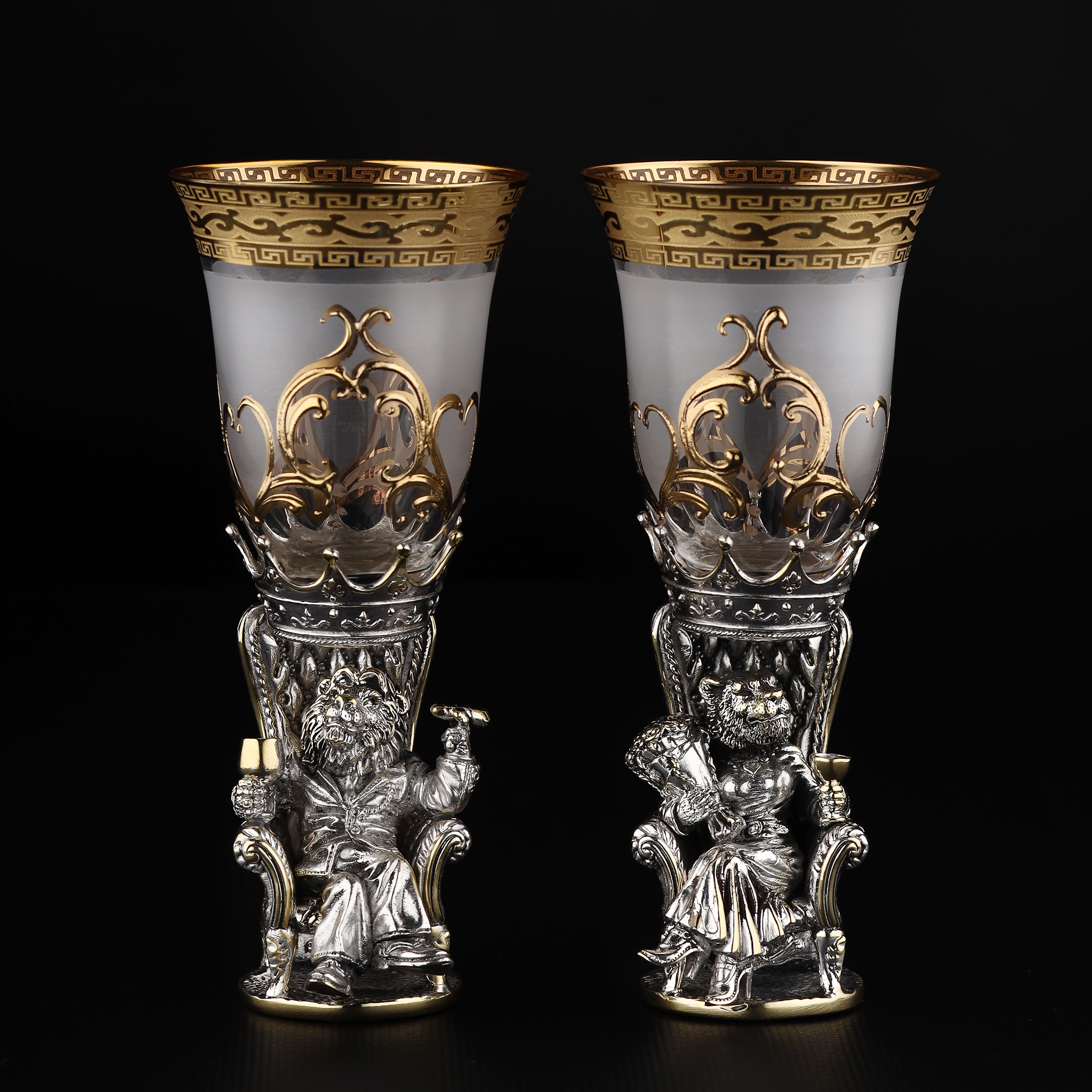

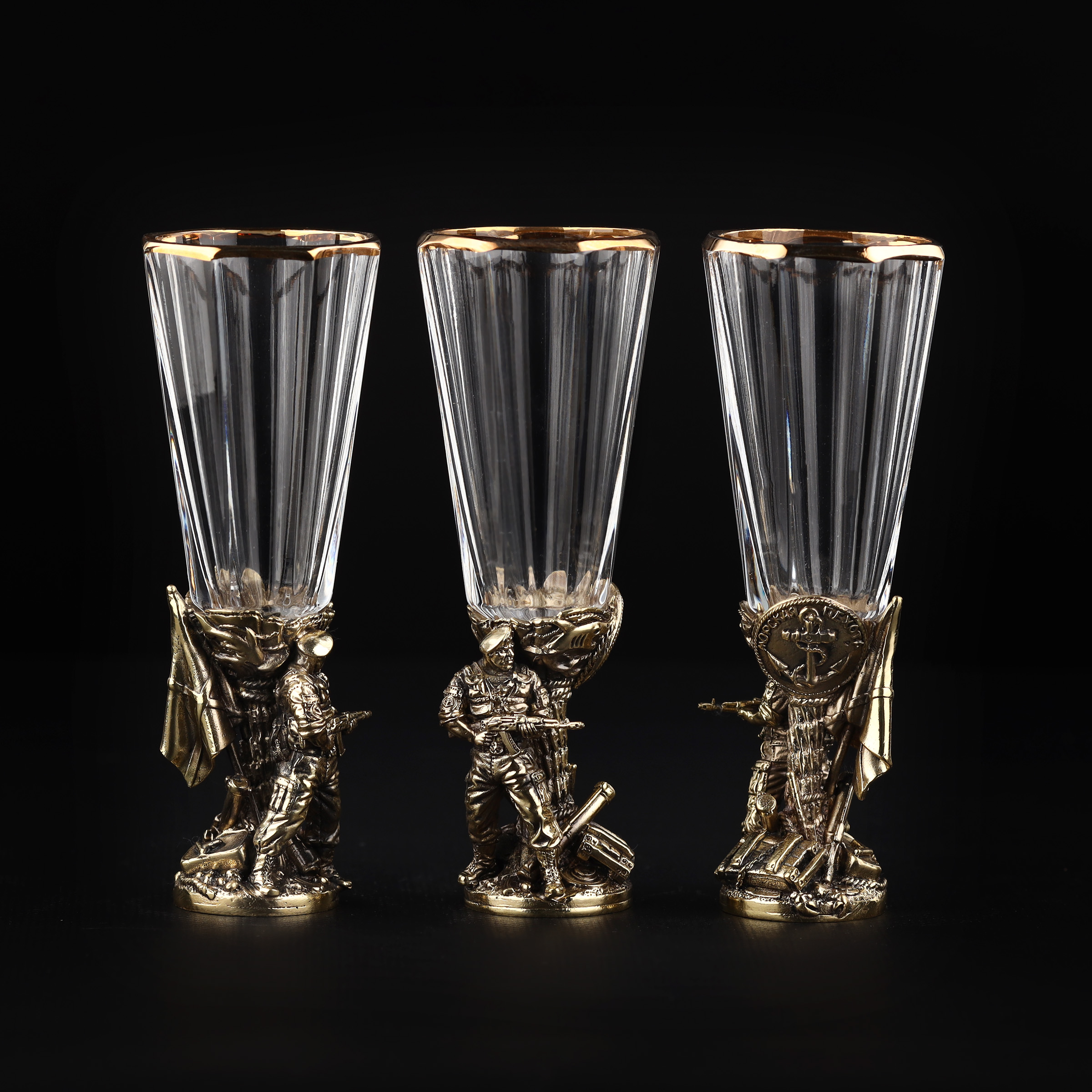

Добрый день уважаемые форумчане, подскажите пожалуйста, может кто сталкивался с такого рода проблемой....Нужен клей,смола(цвет только прозрачный)Цель - склеить латунь со стеклом,хрусталем.(пример моих работ на фото).Спасибо за уделенное время.

Поксипол. Металл к стеклу клеил, держит отлично. Быстро, надежно, удобно. Матирования стекла не требует, достаточно обезжирить.
Обычную эпоксидку не рекомендую, со временем (2-3 года) она дает усадку, и от одной из поверхностей отстает. Возможно, не всегда, но сталкивался с таким неоднократно.

Виталий,
Спасибо за ответ,но поксипол не держит,я им раньше клеил,от резкого удара отходит,нужно что то типа смолы.

gleyzer,
обычно это клеят на акриловую смолу УФ отверждения.
цена вопроса  800р за 300гр смолы и примерно 1000р стоит лампа  всё есть на "озонах".
стекло хорошо пропускает УФ, облучение в пределах 30 секунд. смола суперпрозрачная, адгезия прекрасная.

Спасибо,посмотрю.
Есть два неплохих варианта.
1. Клей для зеркал заднего вида.
2. Двухкомпонентный клей.

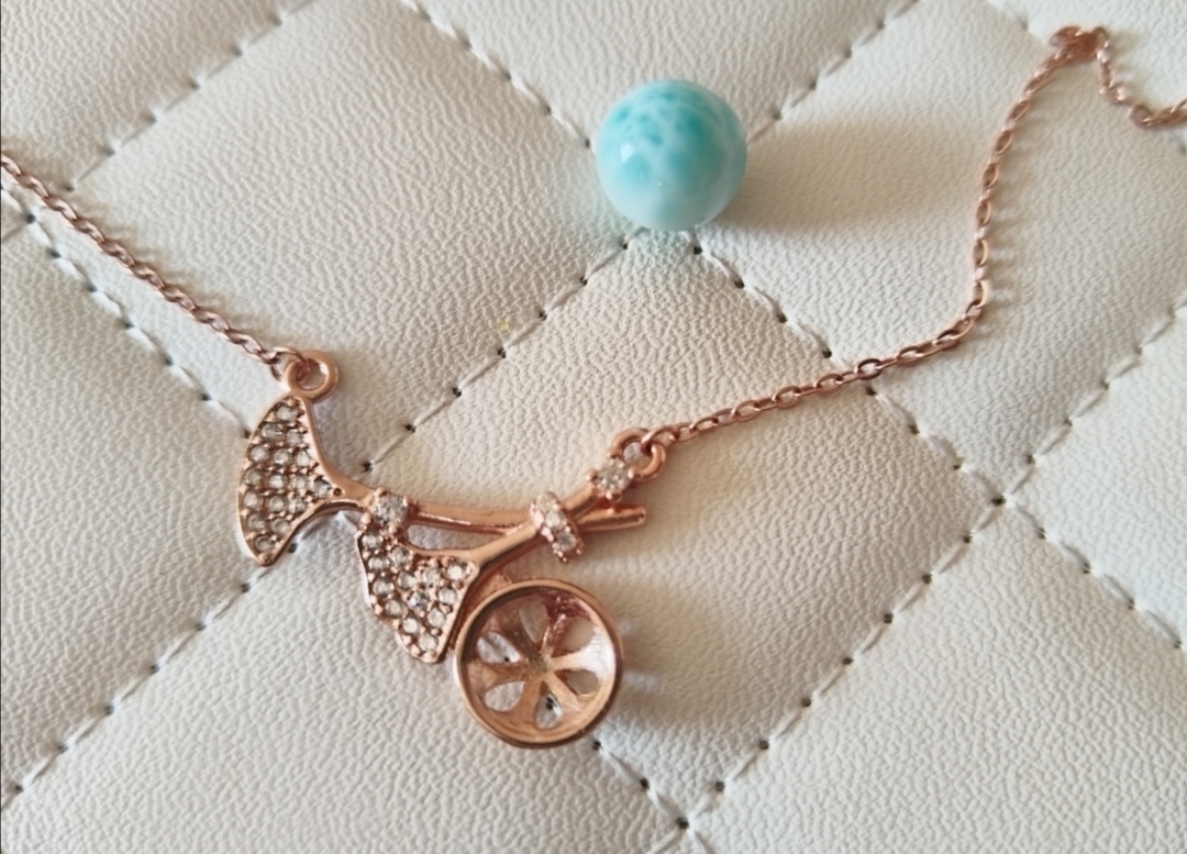

У меня похожая проблема, но более деликатного характера.
Как закрепить самому ларимар в данном колье? Камень был посажен на клей, но при проверке усилием, выпал. Советовали, что такие бусины крепятся на штифт. Но нет у меня возможности посадить на штифт, куплено как есть :(
Какой клей обеспечит сцепку "намертво"? Может подойдет лучше эпоксидная смола?
Камень натуральный, как будет реагировать на ультрафиолет не знаю, надеюсь не изменит цвет или структуру.
Камень полирован со всех сторон, без отверстий. Нужно ли немного камень слегка опились, снять глянц, чтобы лучше склеилось?
Нужно ли спилить слегка позолоченое серебро внутри для лучшей спайки?

Sol,
Подскажите, пожалуйста название, бренд эпоксидной смолы при отвержении с УФ лампой, пожалуйста.
Можно ли такую смолу на Вайлдбериз приобрести?

Nadya Sh,
"UV смола",  да есть
