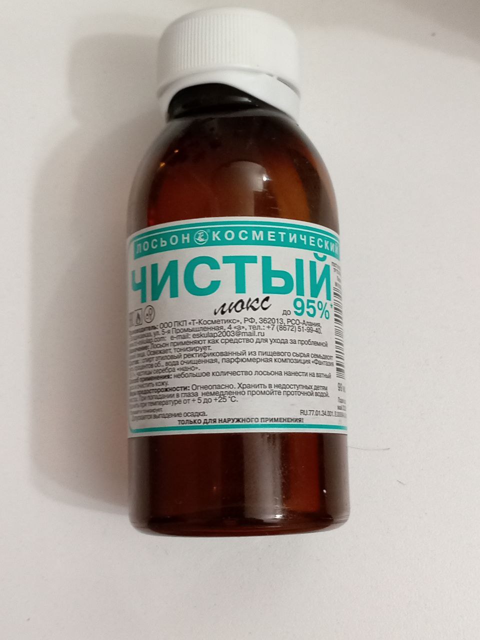

Попробуйте поискать спирт в конторах, торгующих химией, он там может продаваться под маской "Раствор антисептический", как-то так. Немного уточнений по составу, и вопрос решен. Обычно проблем при покупке не возникает.
Ещё пару раз встречал ("лосьон косметический чистый") в маназине распродаж, кажется, "Светофор"), вот он:
Всё это обычный С2Н5ОН.
Дурость, конечно, но что поделать... приходится приноравливаться к реалиям.  :trubka:
