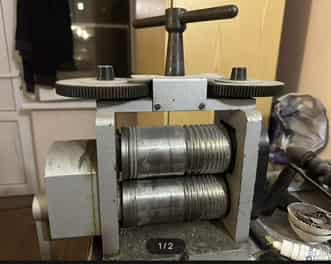

Добрый день!! Купил по сходной цене вальцы Pepe tools. Вроде все норм . Только отверстий куда капать масло трансмиссионное , для смазки подшипников скольжения не нашел. Шестеренки и редуктор смазаны солидолом, от предшествующего хозяина. Pepe tools 189.20.  Так называются..ручные

Вот вот.. где смазывать не пойму

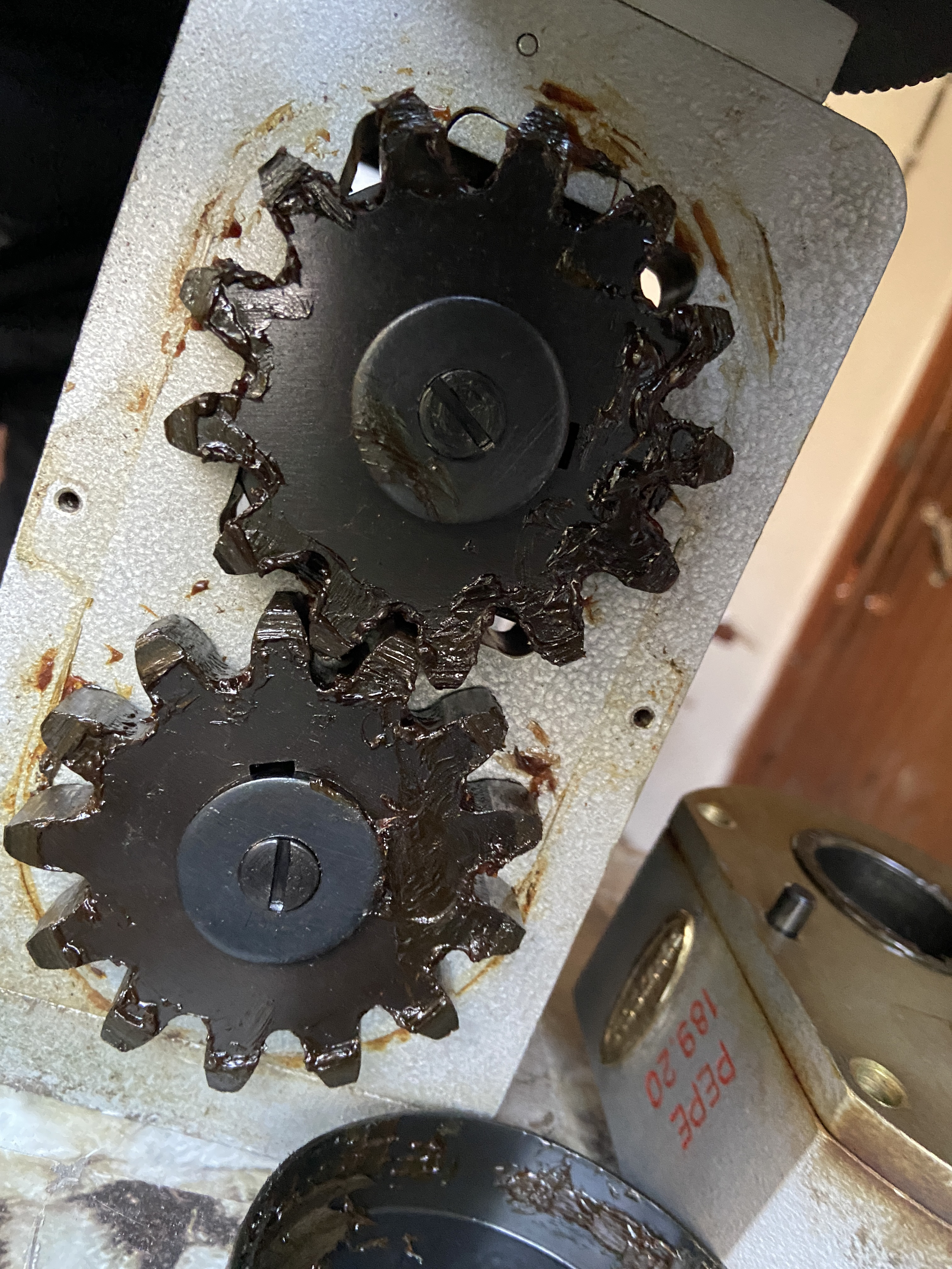

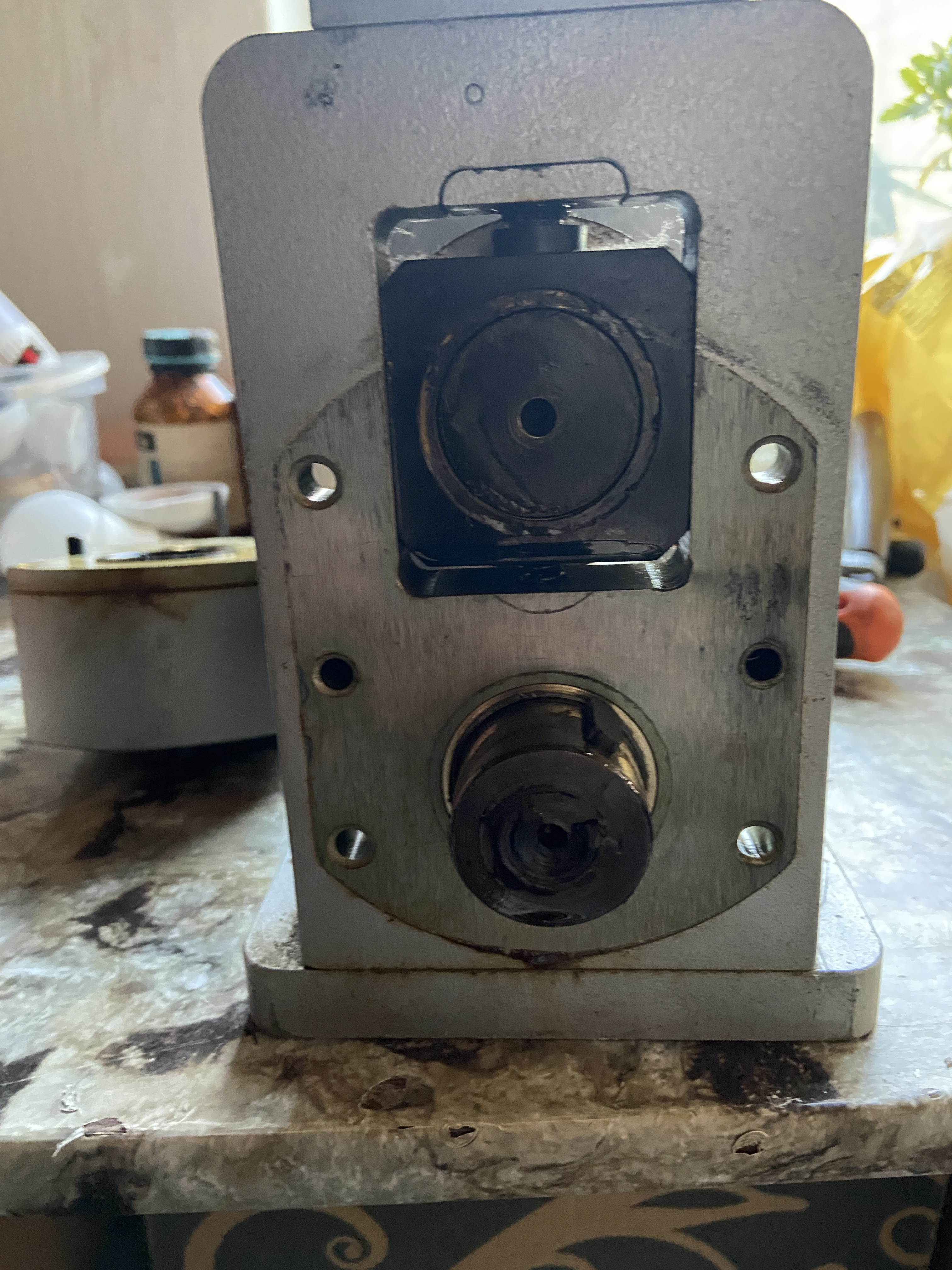

1. Смазывать трансмиссионным маслом их не надо. Можно раз в лет 5-10 обновить консистентную смазку в редукторе и на шестернях.
2. Подозреваю, что это не родные PEPE, а качественно сделанная подделка.
3. Главное – не допускать коррозии самих валов.
4. К работе за все эти годы никаких нареканий.
Удачи!

Может как нить проверить их на подлинность возможно? Вот фото снимал крышку и редуктор
Изменено: Valdim111976 - 12.02.2025 15:08:05

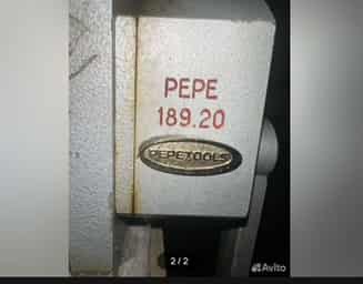

Они сделаны а Индии…
Да, похоже что так.
Продавцы в Сапфире в свое время утверждали, что это оригинал – оставим это на их совести.
Не нашел этих вальцов на сайте PEPE. Похожих много, но именно этих не было.
Тогда написал в службу поддержки PEPE TOOLS, приложив несколько фотографий.
Ответ пришел очень быстро: "Это не наше изделие".
Ну да ладно, сделано вроде качественно, работают пока без нареканий...
