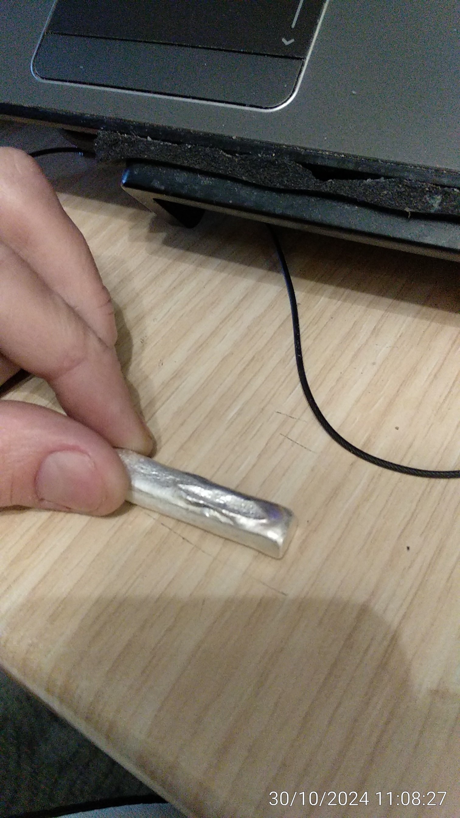

Доброго дня,  отлил слиток , немного косякнул и задел кромкой тигля расплав ,  сверху слитка получилась вмятина   чтоб не переплавлять по новой можно ли подплавить слиток  сверху  чтоб выровнять ?

Олег,
Ничего "подплавлять" не надо. Да и не выйдет, получится своего рода слоеный пирог.
Лучше тяжелым молотком (кувалдой) равномерно проковать отливку со всех сторон до исчезновения этого углубления.
Да и в принципе многие рекомендуют после отливки проковывать слиток перед вальцами. С отжигом, естественно.
... Удивляюсь я вашей способности расплавить оркой 40 гр. У меня и 20-30 толком не получалось, была явно недостаточная температура расплава, да и не расплав это был, а так, кашица какая-то.
Так что, будет возможность, переходите на что-нибудь помощнее. Хоть пропан+кислород, хоть бензин. Орка, конечно, очень хороша и удобна, но не для плавки.
Удачи!
