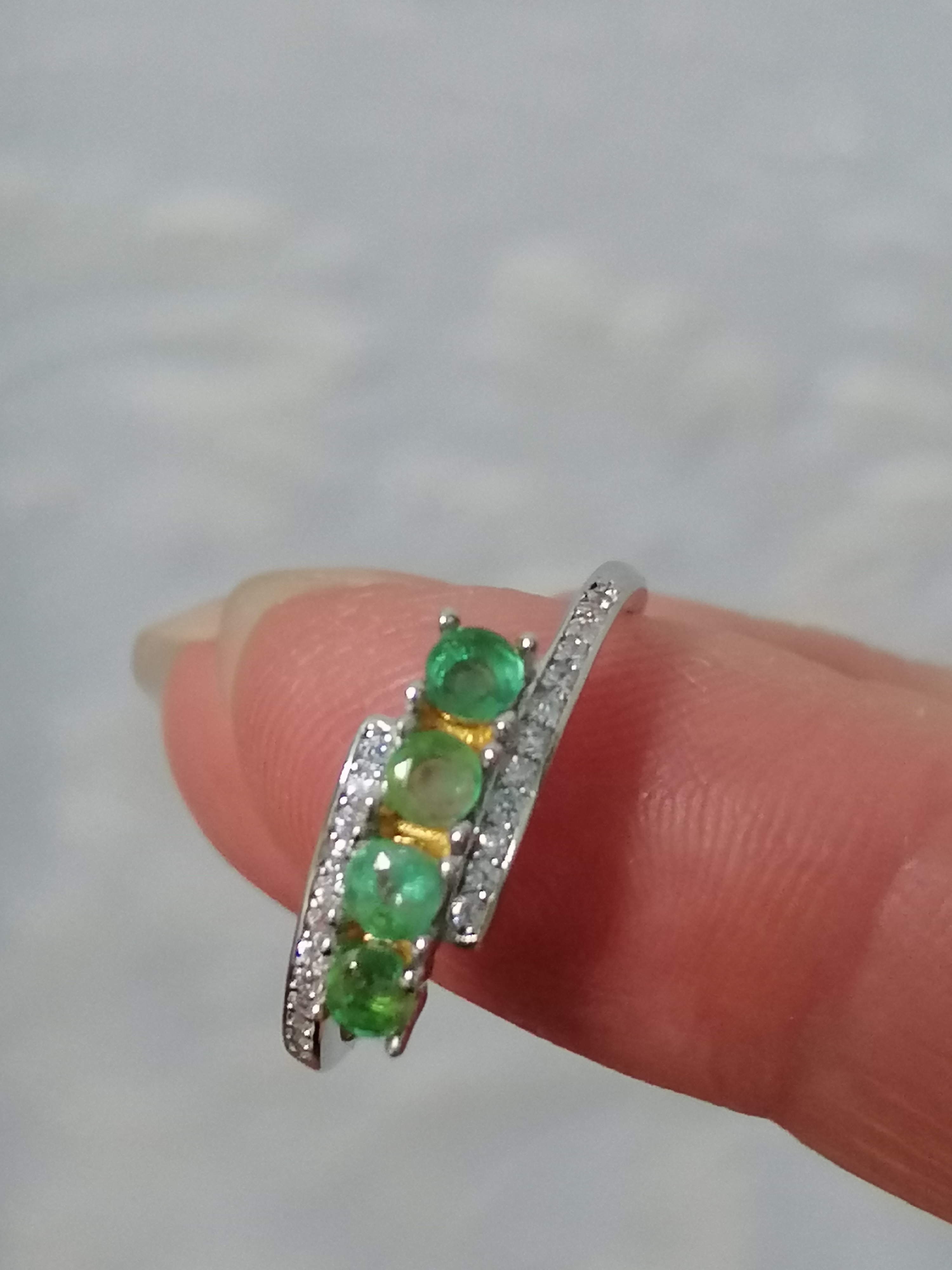

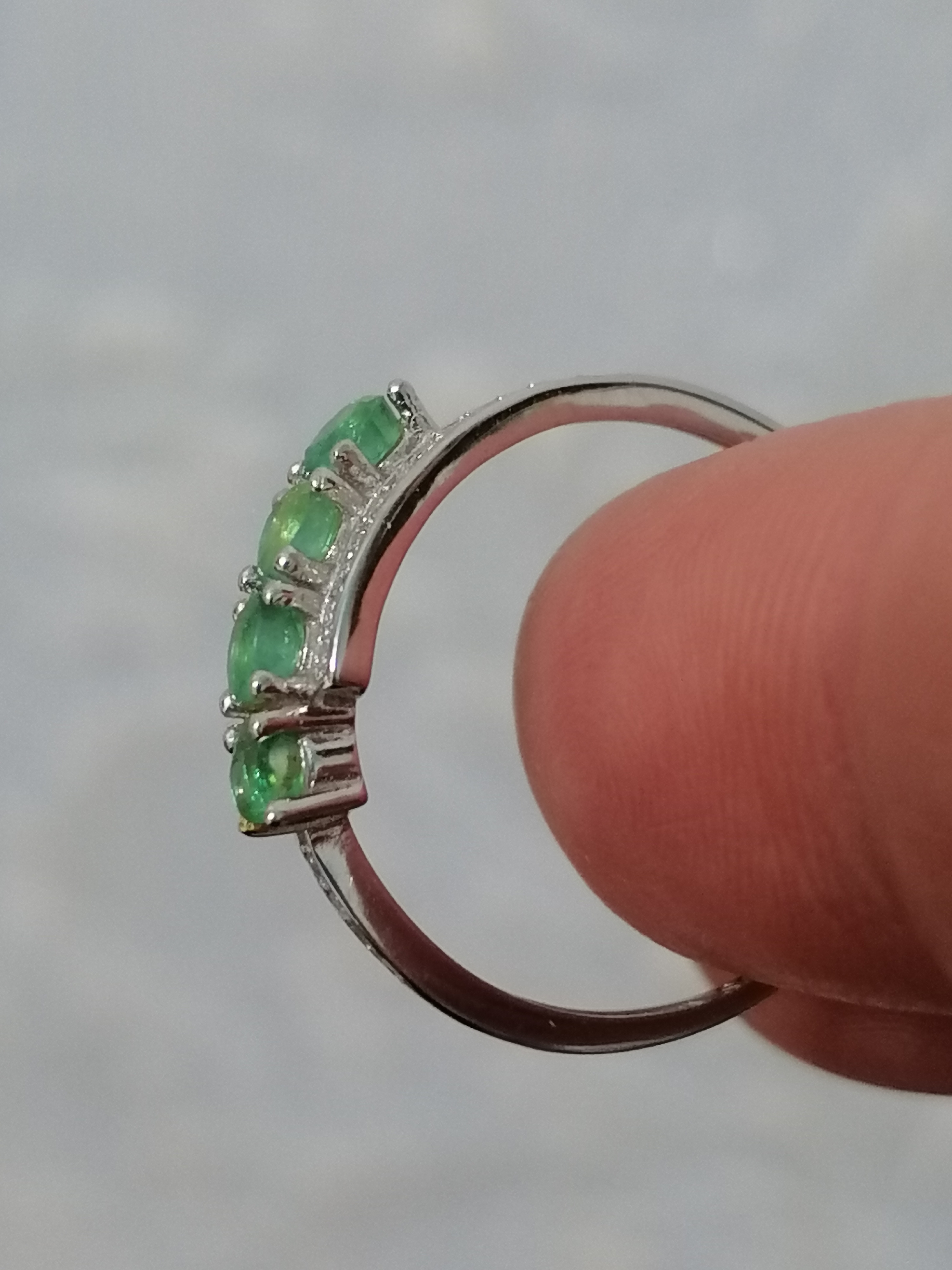

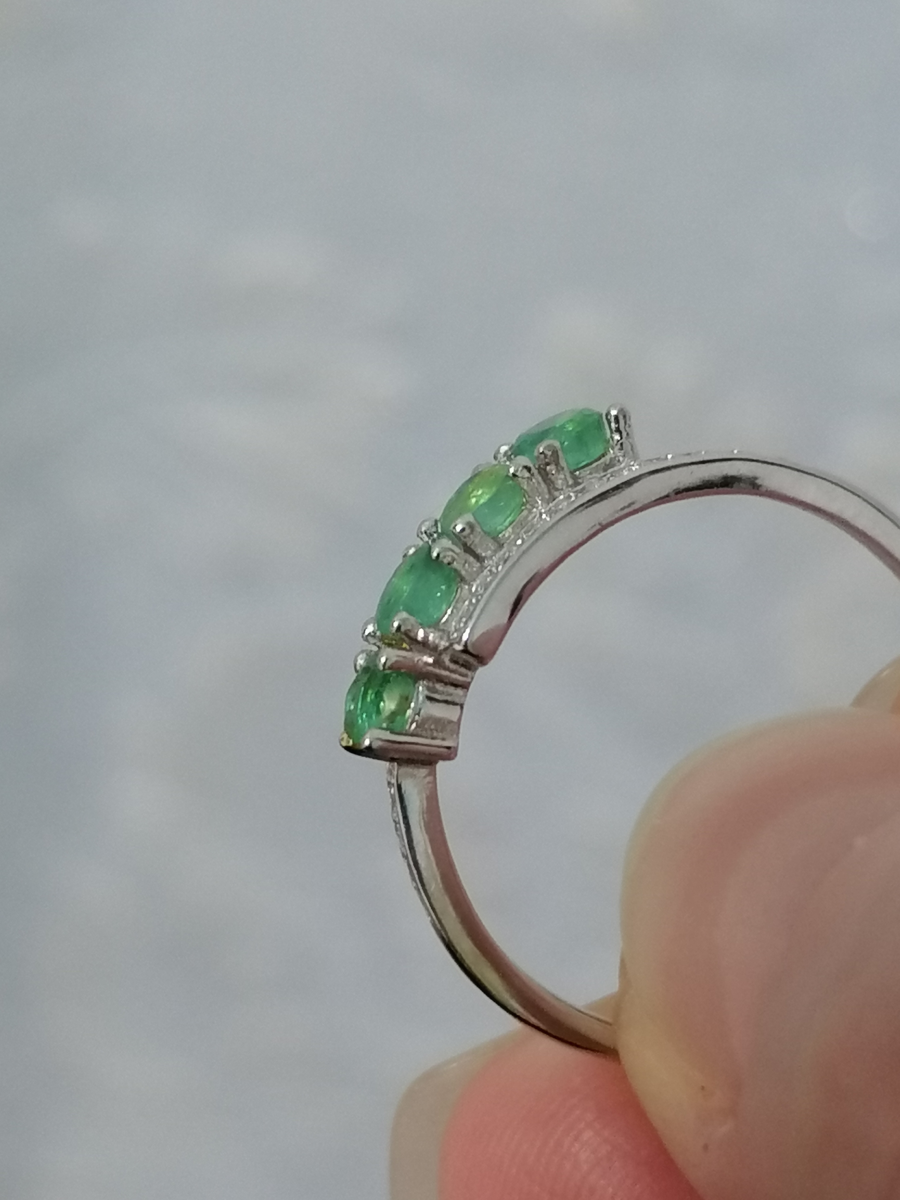

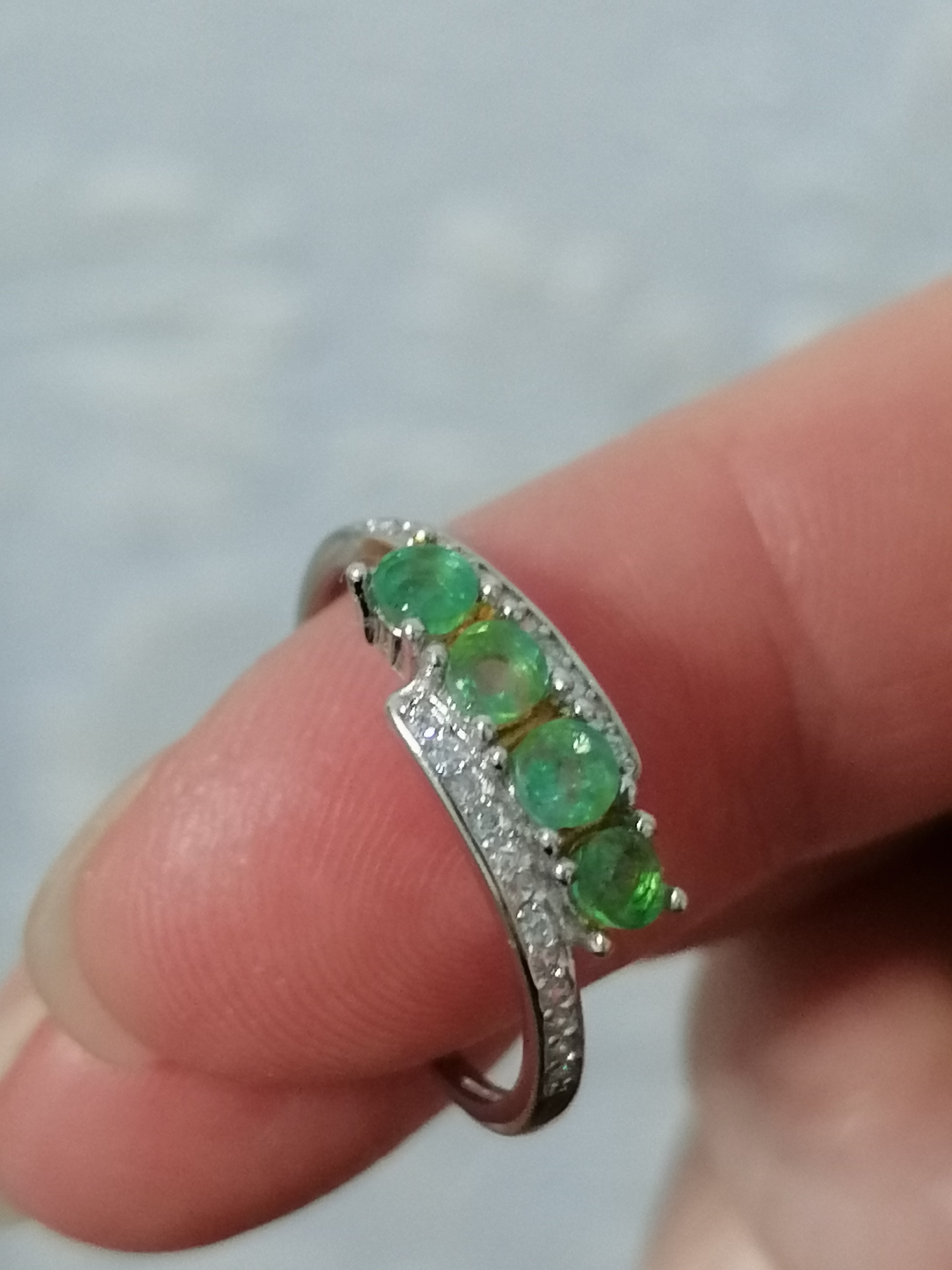

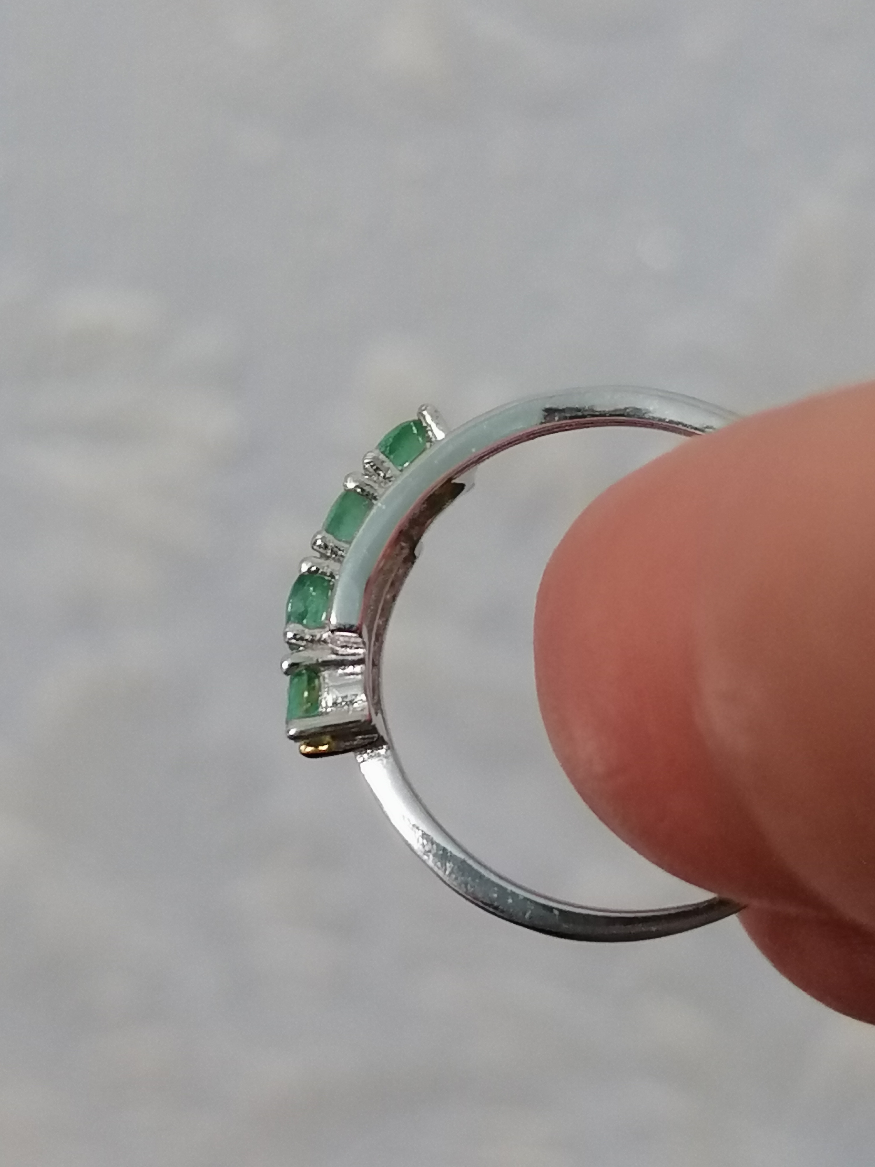

Купила кольцо с натуральными изумрудами, но лишний раз надевать боязно из-за того, что камни похоже больше приклеены, чем держаться оправой.
Даже если это спец. ювелирный клей.
По технологии изготовления ювелирных изделий будет ли это надежным и долговечным в носке?
Nadya Sh,
Да, это всё на соплях и крапана камни не держат. Скорей всего, вклеены.

На первой фотке один крапан совсем не поджат, да он даже и до рундиста недостает.
Закрепщик очканул изумруды обжимать, они вон похоже все трещиноватые.
А с него потом посчитают как за первосортные))
Если изумруд приклеить он превращается в какаху, от него остается только цвет.

Nadya Sh,
Большинство изумрудов с трещинами, если их невидно то скорее всего они пропитаны маслом.
Хотя сейчас может и новые способы облагораживания появились, но всякий мусор как правило промасливают.
Трещины не страшны если они не критические.
Ваши изумруды обжаты, вряд ли там клей, но обжаты ненадежно. Один крапан только не обжат, да он и не обожмется. Надо отдать мастеру что бы он этот камень поглубже посадил и тогда его можно будет поджать.
Но не каждый мастер возьмется изумруды переставлять.
Я бы взялся, у меня таких изумрудов ..., но вы 99.5 % далеко от меня.
