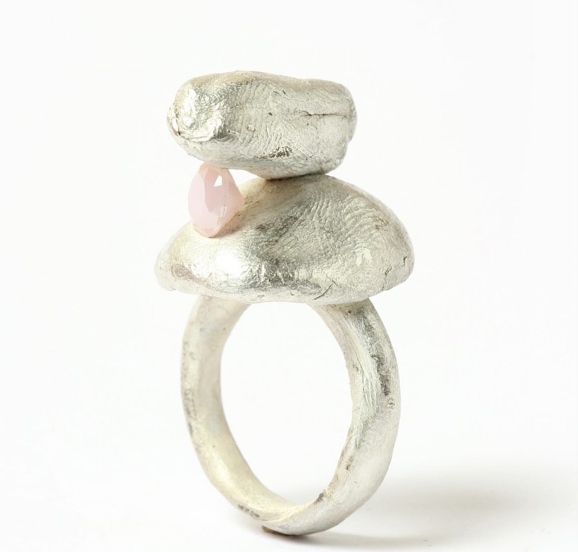

Добрый день! Отливаю с фианитами кольца неровной формы, хочу получить такой эффект как на фото (светлый, белый чуть матовый финиш) После обработки, обжигать с камнями не решаюсь, боюсь помутнеют. Пескоструем пробовала, кварцевым песком, изделие выходит грязноватым. Слышала про микростекло. Но пока такой возможности нет. Благодарю за советы)

Нагреть до красного цвета(600 градусов)
Дать остыть, опустить в сернокислый отбел на пару минут, промыть проточной водой.
Не понравится цвет, повторить операции раз другой.

uvrigel, нравится наверно потому что) в этом и фишка, что оно на пальце полируется, и становится еще лучше, белое с блеском

Екатерина, отбелить, промыть и покрыть родием.

при чем тут родий?он не белый :no:
Да, не совсем белый, но лучше почерневшего через неделю серебра., а на матированной поверхности еще лучше.

Екатерина,
вынужден вас огорчить, фишки не будет, а будет просто полированное серебро!
Вам здесь посоветовали покрыть родием, я могу посоветовать покрыть палладием, он реально белый.
На пальце оно особо не отполируется. Лучше отбелить и пройтись по поверхности без фанатизма полировником твердым, на выступающих поверхностях появятся "искорки"
