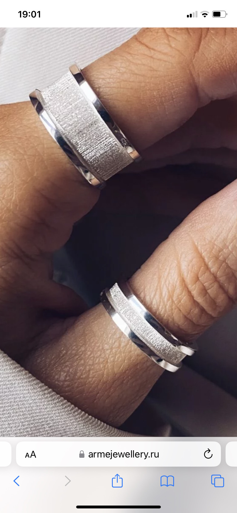

Добрый день!
Подскажите, пожалуйста, как сделана такая текстура внутри ободков, и почему она такая белая и матовая? Кольцо из серебра.

Inner_bright,
скорее все пескоструем.
Сначала рельеф накаткой, затем пескоструем матовость

Виталий,
Спасибо! А можно ли белую матовость как-то без пескоструя сделать?

Inner_bright,
на таком рельефном кольце мне на ум только пескоструй приходит.
На ровной поверхности, или плавно изогнутой, можно щеткой-матовкой.
Или крацовкой белой
Но щетками-крацовками всё равно хуже получится, чем пескоструем.

Проще всего штихелем волосатиком дражировку сделать, для равномерности в двух направлениях.

wlad888,
можно пояснение, что это за зверь - штихель-волосатик?

Официальное название - шатир штихель.

wlad888,
спасибо.
Но вопрос, как я его понял, не про рельеф, а про матовость.

Виталий,
И про рельеф и про матовость тоже)

Так после матирования 1-2 раза отжечь, отбелить и будет равномерный белый матовый фон, останется только сделать аккуратно частичную полировку. Ну и для полного комплекта пассивирование, чтобы серебро не очень быстро окислялось.
