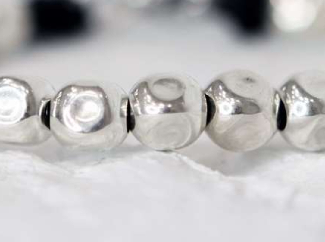

Всем привет! Надеюсь, что хоть здесь кто-то сможет помочь...
Кто знает чем можно сделать такие углубления (вмятины) в полых бусинах из серебра?

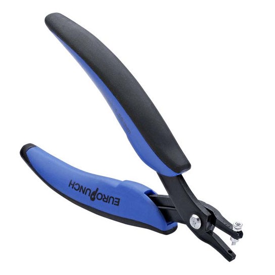

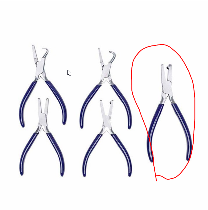

Я бы это делал инструментом типа этого, только двухсторонним. Думаю, можно сделать из пассатижей, если просверлить в губках отверстия напротив друг друга, вкрутить 2 маленьких болта и скруглить их с внутренней стороны
Сообщений: 4632
Шарик от подшипника и молоток.

KeX,
Да, примерно такое искал. Думал, что может есть уже нечто готовое))
Спасибо🤝🏽
