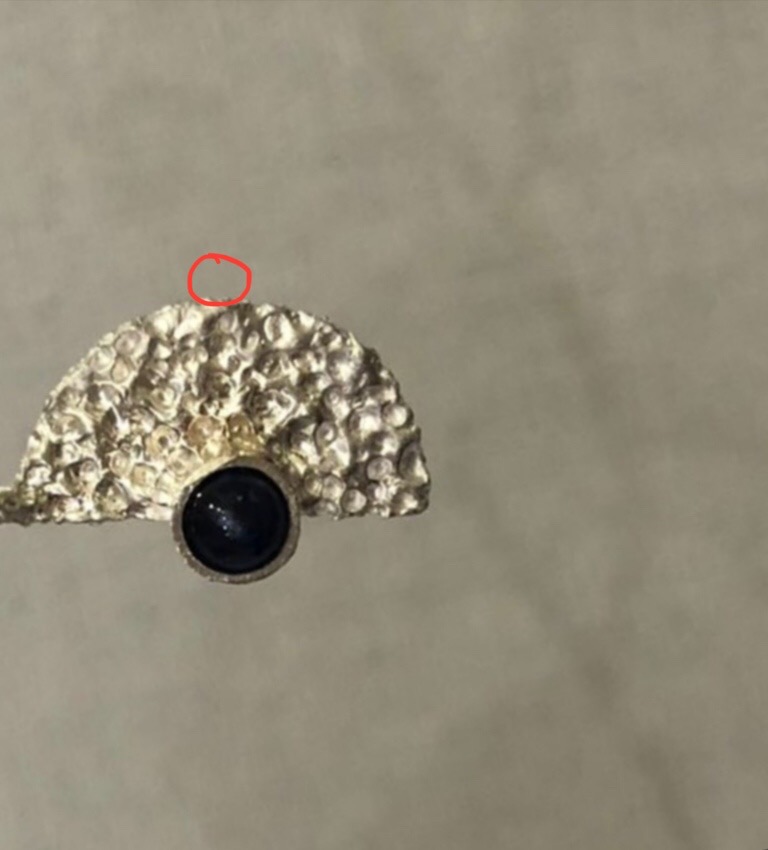

Всем привет! Нужно припаять маленькое колечко на кулон, на нем кулон будет висеть. Сам кулон по длинной стороне 2см, литье, то есть не тонкий. Мое решение: полукруглым надфилем подпилить посадочное место чтобы колечко немного «втопить». Посоветуйте, пожалуйста, как лучше сделать, чтобы оно крепко держалось?
Фото кулона

И так прочно, и этак. Тут, скорее, эстетика важнее, чем прочность. Ну, толщина проволоки ушка имеет значение. Можно ещё ушко к задней стенке кулона припаять, чтобы оно скрывалось за кулоном.

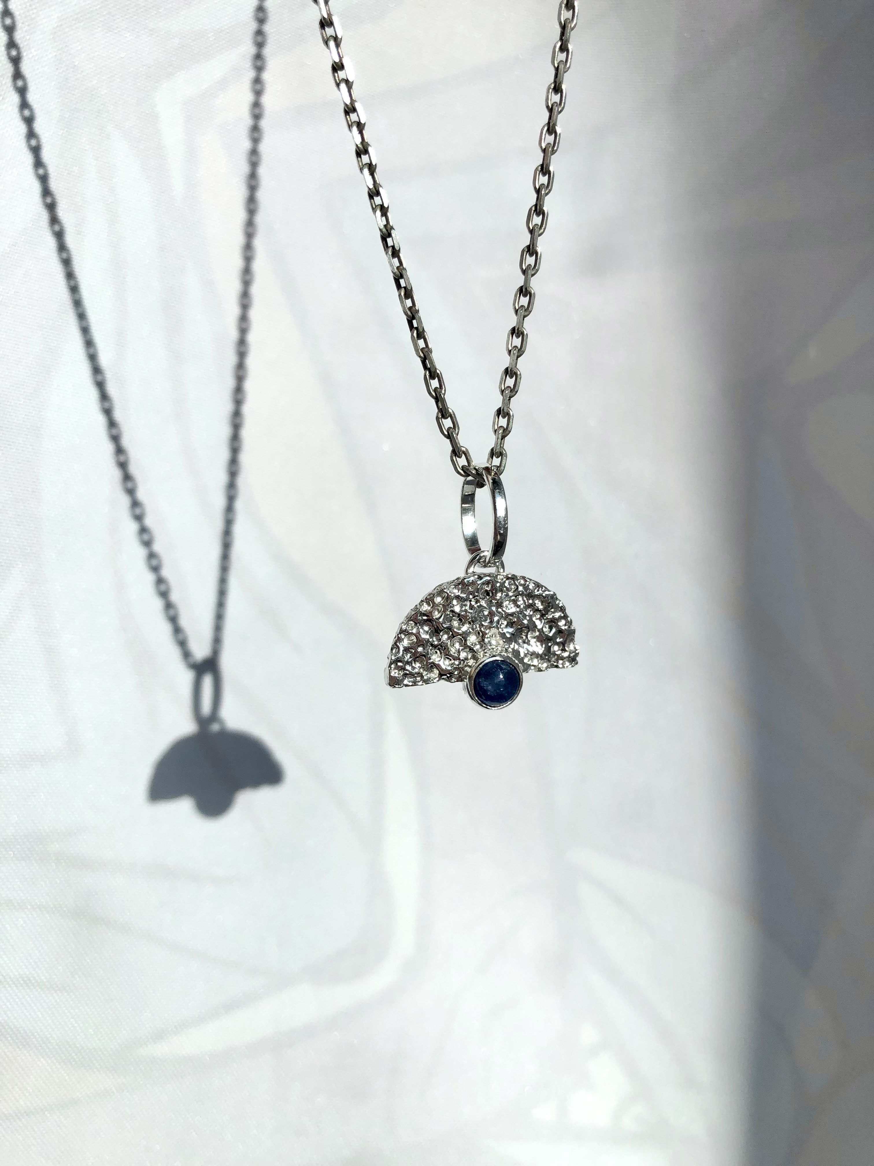

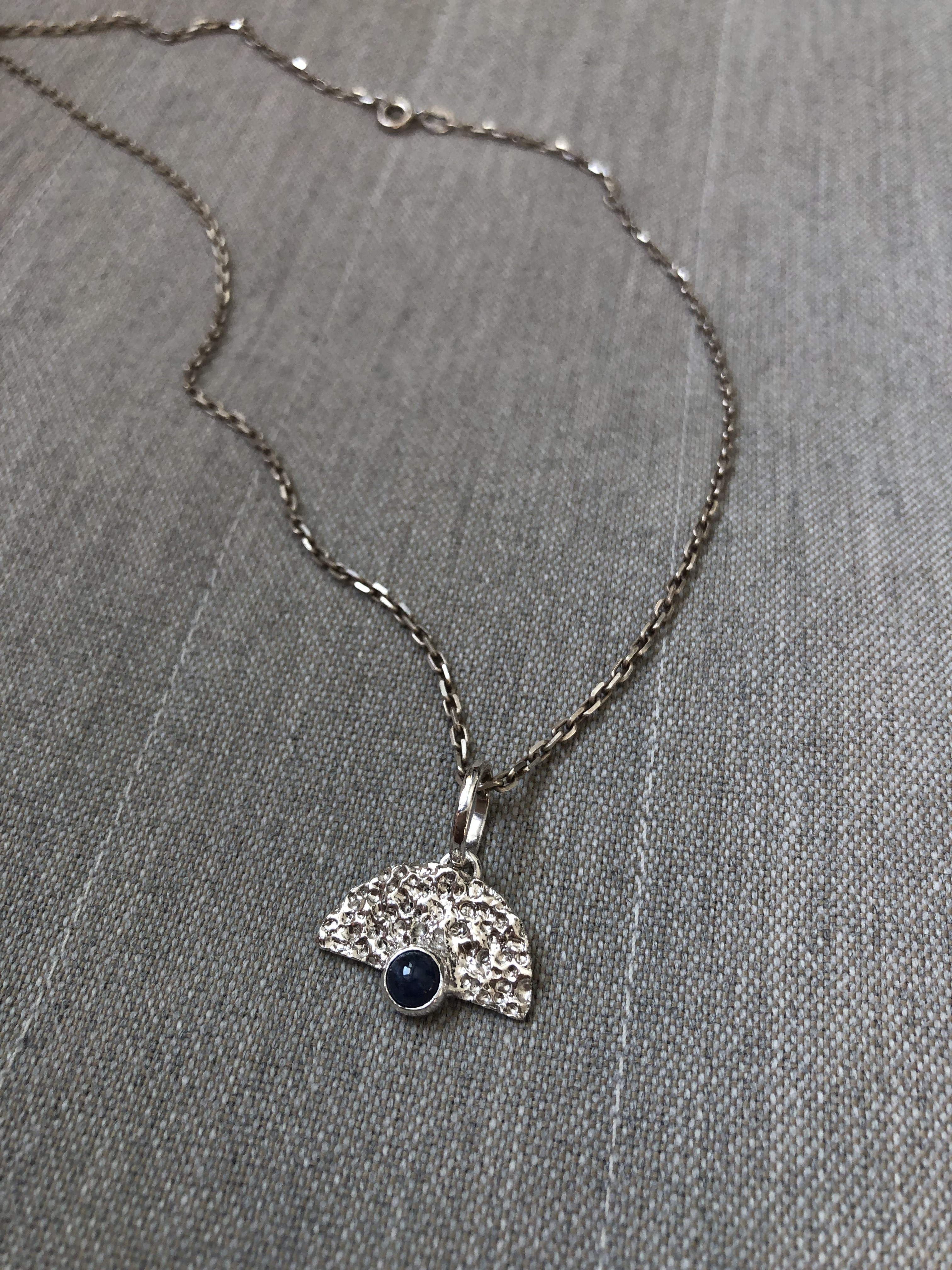

Добрый день! Вот такой результат) Спасибо за советы!  :)
Регистрация: 28.10.2020
Откуда: Красноярск
Сообщений: 1174
Голосов: 128 / 27
Inner_bright,
спасибо. Получилось замечательно, гармонично.
