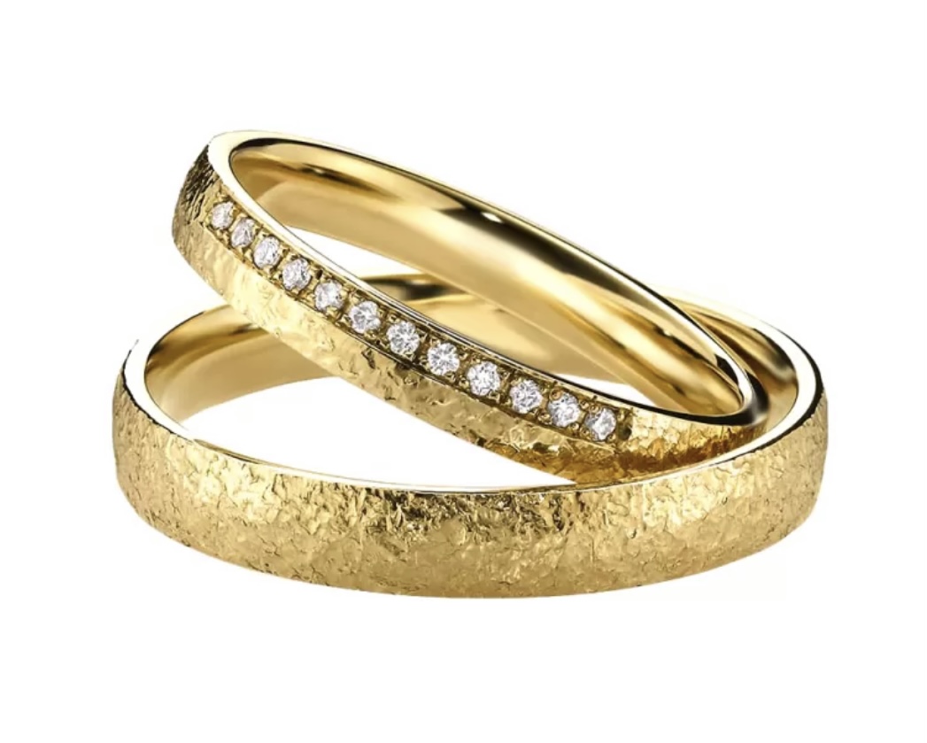

Добрый вечер, я как всегда с вопросами по текстурам/фактурам (уже которая тема на этом форуме и я все о том же)  :blush2:
Очень часто вижу похожие кольца с такой поверхностью, подозреваю, что ее исполнение будет достаточно простое, но информации что как и чем пока не нахожу. Может кто-то делал такие и поделится секретом?
Была бы очень благодарна за помощь.

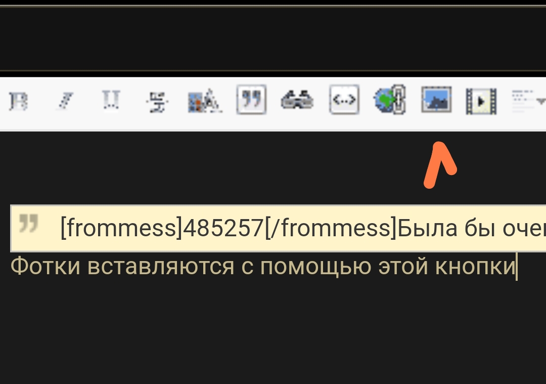

П.С. фото уже 2 раз не добавляется и я ума не приложу почему, что случилось?

Спасибо! Получилось. Посмотрела ссылку, есть что-то отдаленное, но не то. Я так понимаю здесь скорее всего тоже будет фактурный молоток.
Добавлю, я кажется нашла что-то похожее. НО если у кого-то будут ссылки на конкретный товар, буду очень благодарна!
Скорее не молоток, а фактурный чекан, а то молотков не напасешься.))

То же, что и молоток, только поменьше.))

Или выливают воск на мятую фольгу. Когда остынет -  вырезают полоску, сворачивают в браслет и в литьё.
Можно поэкспериментировать с разными толщинами фольги и степенью "смятости" и из такого воска много всего навертеть.
Молотком тоже можно, но там можно сильно геометрию изделия разбить (мнение)

c воском и фольгой в один момент много экспериментировала, но ничего похожего у меня не получилось. Ну по крайней мере на тот момент.
davy,
Мнёте фольгу, льете на нее воск, затем фольгу растворяете. Разок как то делал так. Сейчас это делается  в 3D.

Перепробовав в свое время всякие способы получения красивой фактуры и убедился - если хочешь красиво - сделай руками. В воске или в металле на ваш вкус. "Случайные" способы не дадут желаемого результата.

М.б., здесь что-то полезное по теме увидите? По мне, так похоже. Правда, в такой технике браслет делать - придется повозиться...
