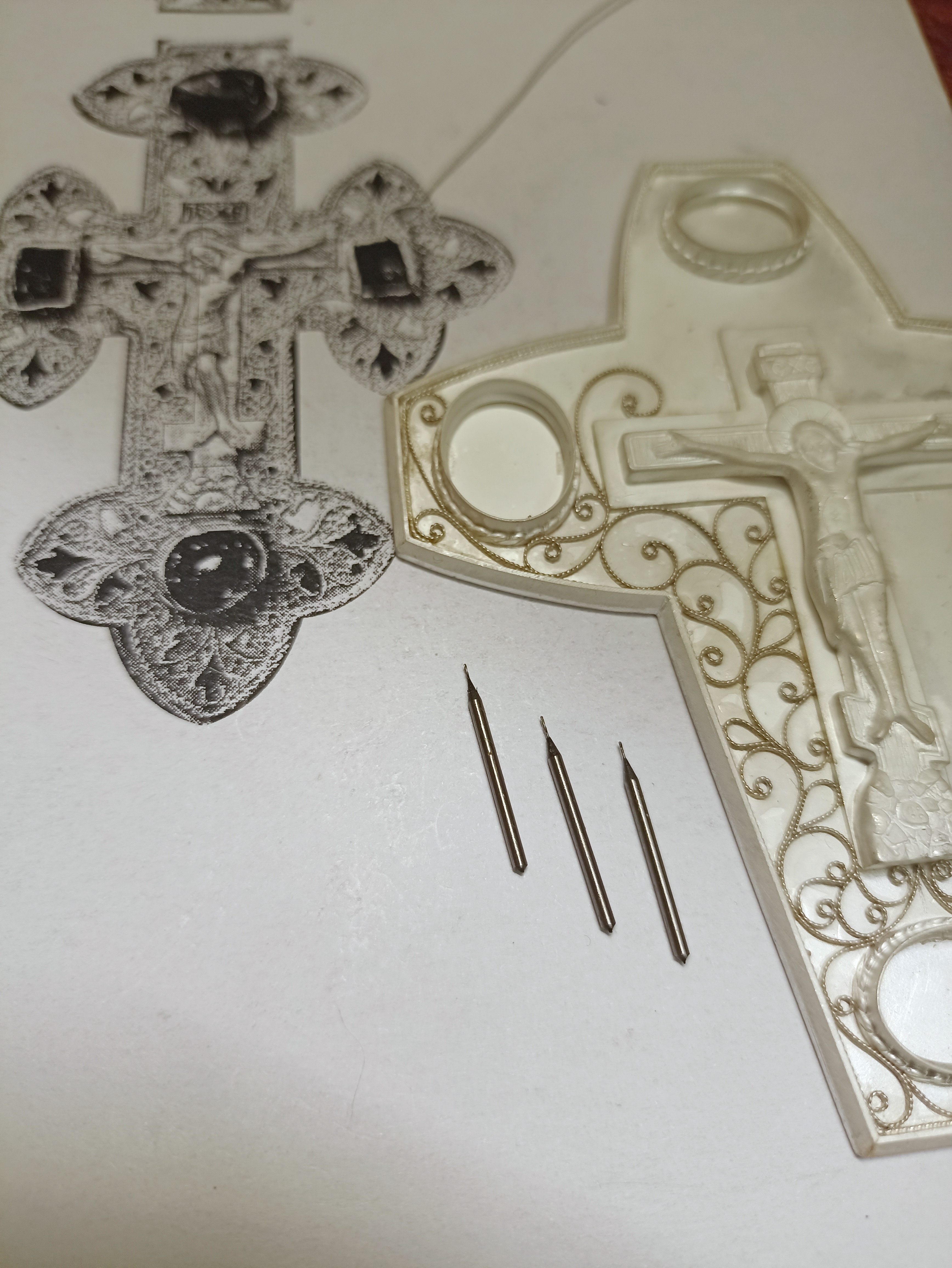

Бормашина Юниверсал ( Balkan motors) наконечник freedom 3-х кулачковый, биение есть небольшое. Толщину сверлил 1 мм тоще у меня нет. Обороты старался по минимуму держать. Сверла отечественные. Попробовал из интереса минимальное сверло какое есть и без проблем 0.21 просверлил, поэтому считаю что сверлится легче чем золото
https://drive.google.com/file/d/1OHO157ZHOP745rnGeKslFSqlowLjRBfU/view?usp=drivesdk
для понимания размеров рядом волос и 0.5 совсем не микро отверстие

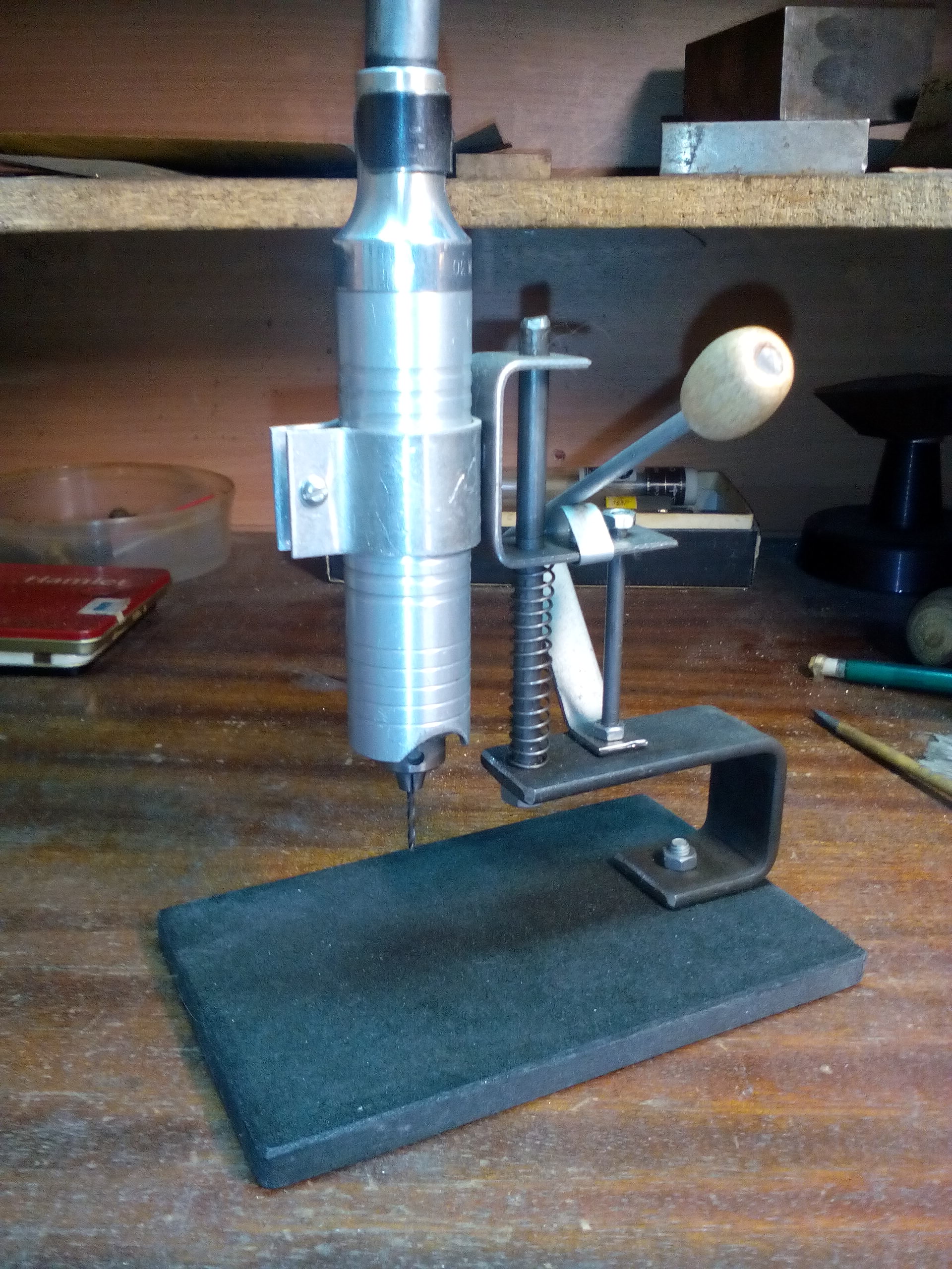

А каким аппаратом сверлите?
Евгений Тожев,
Да самым обычным наконечником. 3-кулачковым форедомом.
