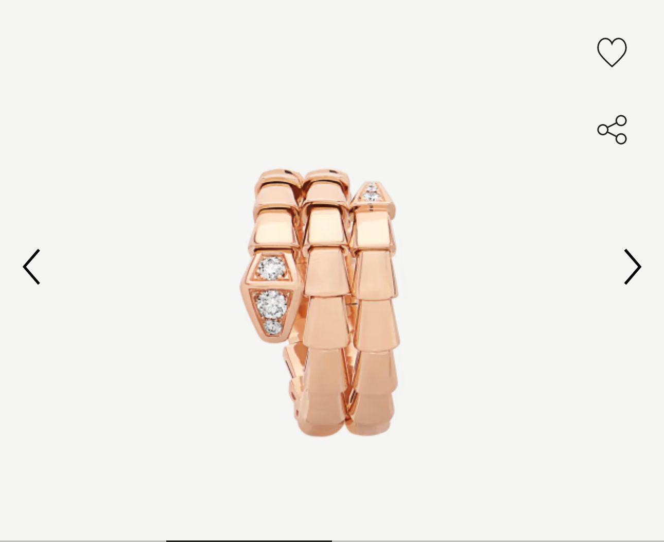

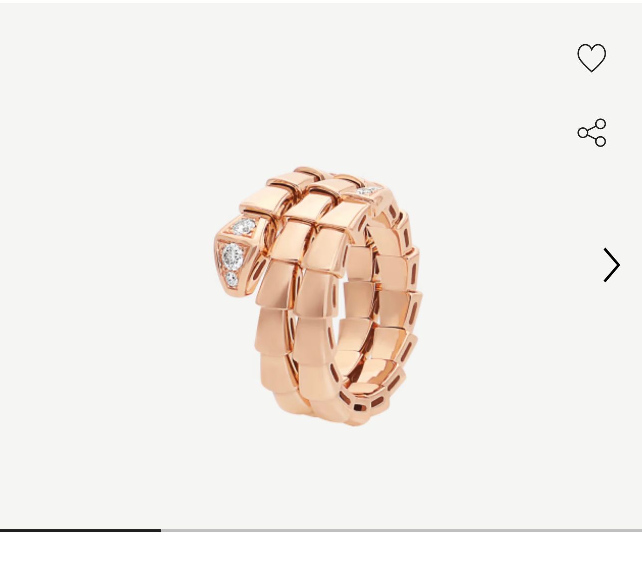

Приветствую. Вопрос к тем кто делал или трогал оригинал. Догадки не слишком интересны, хотя я не против их выслушать. Так вот в чем собственно вопрос: каким образом реализован размер кольца? За счет конструкции звеньев, то есть они не позволяют пружине сжаться до меньшего размера или пружина сама не сжимается меньше нужного размера? Да, кольцо гибкое, то есть состоит из отдельных элементов, насаженных на пружину, и крайние звенья зафиксированы на этой пружине.

Думаю, размер (и форму) такого кольца определяют форма торцов звеньев, т.е. тех участков, которые пружиной прижимаются друг к другу. Например, спилив участки звеньев ближе к внутренней части кольца изменится размер в меньшую сторону, т.к. звенья встанут круче друг по отношению к другу. И наоборот, можно (в пределе) сделать прямую пружинящую змейку. Пружина же только прижимает звенья друг к другу. И торцы звеньев должны быть обработаны на конус, т.е. на одном звене конус снаружи, а на другом - внутри, что предотвращает сползание звеньев друг относительно друга (вбок, вверх-вниз).
