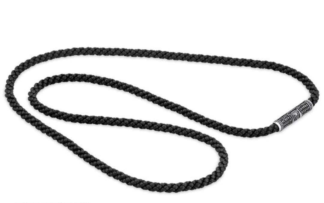

Приветствую всех! Уважаемые ювелиры, нужен совет. Получил в подарок крест на 2-3мм шнуре из лавсана с серебряными вставками. Шнур оказался с запасом, длинный для меня и имеет застежку, фото застежки для примера
Хочу самостоятельно укоротить шнур и застежку заменить на монолитную вставку (куплю отдельно), чтобы можно было надевать через голову. Вставка будет именно такая
В связи с чем вопрос: как ювелиры соединяют подобные шнуры под вставками? Это не выглядит, как обжим, значит клей? Если да, то какой? Если можно в двух словах процесс, чтобы ничего не испортил.

Это и клей и поперечная шпилька(по возможности) именно так я крепил наконечники к Боло.
Клей лучше эпоксидный.

Одного клея не хватит для крепкой фиксации? Какой именно эпоксидный лучше взять?
Артур,
В принципе хватит.
я шпильку ставил в наконечники, потому что они были коническими внутри.
У вас цилиндр, но на всякий случай. на внутренних стенках не помешает сделать поперечные канавки

Взяли шнур , нацепили крест … на шнур с одной стороны одели втулку вставку ( как правило они сквозные )
Сшили шнурок ниткой,леской,поволокой …. Да хоть степлером сцепили .
На шов клей , на клей+шов натянуть втулку посерёдке .
Готово…
