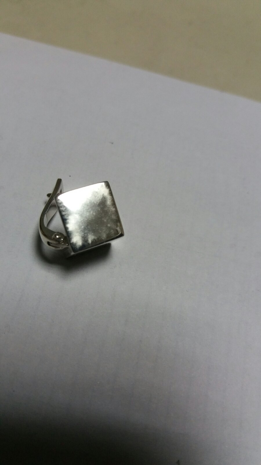

Здравствуйте  уважаемые  коллеги.  Помогите разобраться с одной проблемой. Когда я начинаю мыть серебряные изделия и подготавливаю их под последующее покрытие родием, то на  поверхностях,  которые до мытья были отполированные в «зеркало», после ультразвуковой мойки появляются некрасивые разводы. При рассмотрении в микроскоп там возникают микро выбоины (или раковины). Я снова полирую и отправляю в мойку, и все повторяется. Проблема эта есть только с серебром, с золотом таких проблем вообще нет. Для наглядности  попытался сделать фото.  Мойку осуществляю  в двух ванных (грязной и чистой) по 1-2 минуте в каждой.  В попытке решить эту проблему пробовал разные моющие средства, замена моющего средства не помогает. Заранее спасибо за любой совет, в чем может быть причина этих проблем.

В хорошей мойке.
Ультразвук может запросто разрушить поверхность металла, камни, эмали и т.п.
Попробуйте уменьшить время мойки. в принципе достаточно 5-10 секунд чтобы в горячей воде отошли пасты.
Можно перед ультразвуком обработать паром.
Можно в ванну поставить емкость и уже в неё опускать изделия, емкость немного погасит эффект кавитации, но подбирать её нужно индивидуально. В некоторых случаях поможет стеклянный стакан, а в некоторых пластиковый.

Большое спасибо за ответ. Скажите, а какое моющее средство лучше использовать. Уменьшая время работы мойки или ослабляя эффект кавитации мы ведь ухудшаем и само мытье. А ведь я готовлю серебро для последующего гальванического покрытия, и здесь плохо вымытое изделие может дать проблемы при гальванике.
П.С.П,
Задача ультразвука выбить грязь оттуда, откуда её не вымыть, например пустоты. отверстия, поры.
И он не панацея, а просто один из этапов в комплексе, особенно при подготовке к гальванике.
Многие убеждены что ТОЛЬКО специальный состав обеспечит качественную мойку.
Я отмываю в растворе фери.

ТМС-31 (шебекинский химзавод) все так же идеален как для узв , так и для галтовки .
Особенно для серебра

может у вас это мелкие усадочные раковина после литья ?
При полировке они забиваются, а после УЗМ становятся видны ......
В лупу проверяли отливки?

Такое обычно происходит на литьё с порами, как выше уже сказали. Микро поры вскрывтся ультразвуком и получаются белые матовые разводы на поверхностях, которые до этого были отполированны. Как вариант, дефектовка этих поверхностей. Либо полировка по новой и мойте ручками). И так приходилось поступать.

П.С.П,
вы в магнитной галтовке "крутите" свои изделия после литья?
Обычно такие поры там сразу проявляются.
В любом случае, мне кажется, это дефекты литья.

да ладно вам  - дефекты литья
Олаф прав -это кавитация и  мощная узв мойка, хотя на не мощной тоже самое будет.
обычное дело для серебра,  для золота тоже ...просто  оно дольше сопротивляется :)
Как варик- куча украшений в одном "флаконе"....  сами себя царапают!... мыть на расстоянии от других!По одной!
1. Уменьшить время п.р.е.б.ы.в.а.н.и.я изделия в ванне с ультразвуком
2. Использовать мойку меньшей мощности
3. Чаще менять воду, частички полировальных паст попавшие в моющий раствор, работают как абразив.

ещё добавлю в список
-снизить температуру моющего раствора
а то фигачат в кипятке, а потом удивляются...
А вроде бы наоборот? Холодное зловреднее кавитирует, чем горячее. Вроде бы... - не помню, чтобы уверенно. И что в спирте или керосине не так жестко, как в воде. Проверить бы, но под руками нету((
Так и есть.
Снизить чуть чуть, это да. Согласен.
Но вода должна быть горячей, не кипяток.

это поры от литья, механизм описан вверху правильно, при шлифовке и полировке их не видно, после мойки грязь вымывается и поры  видны как белесые, матовые участки на полированном металле.
и кстати эта беда выглядит так именно на серебре. на золоте поры не дают такого вида
Изменено: SN_5 - 29.12.2022 20:26:14
Не так, чтобы прямо поры, а кое-какая неплотность между веточками кристалла имеется, конечно. Вполне себе микроскопическая. Это как назвать микроба животным рука не поднимается, так и эти поры - порами. При полировке металл наволакивает на эту рыхлость, а при уз мойке откупоривает. Как-то так где-то..

Проблем никогда не возникало с серебром, использую в УЗМ на максиммум: только дис/воду с ТМС-31
попробуй.
