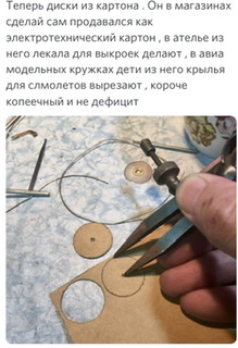

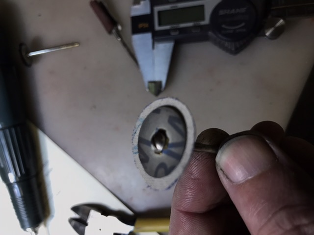

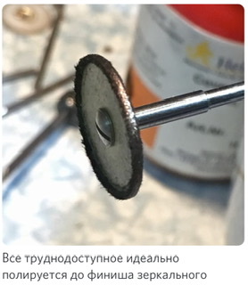

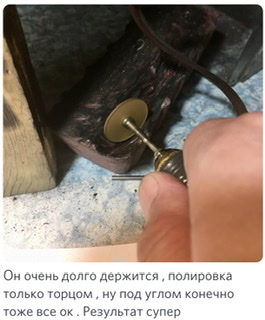

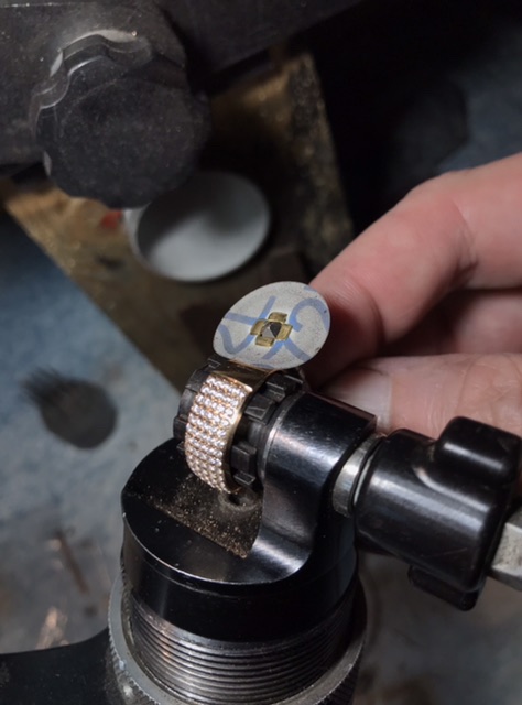

► Полировальный диск из картона , «Электрокартон» финишная полировка , супер эконом класс
Сообщений: 2418
Голосов: 615 / 4
Так получается , что одно и тоже приходится рассказывать … ну так к слову во время беседы о полировке , то в дискорде , в телеге ну и так … лично .
Этой «фишке» сто лет уже , но почему-то не все пользуются .
Хотя очень-очень удобно и совсем недорого , почти бесплатно .
С телефона текст набирать так себе … поэтому скрины вполне пойдут.
Сообщений: 2418
Голосов: 615 / 4
Тут удобнее ,ссылку скинул-поделился инфой полезной  :biggrin2:

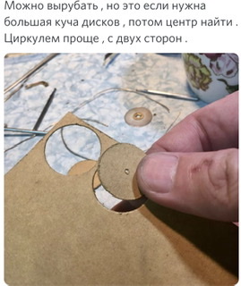

В качестве варианта можно использовать картонные пыжи, которые продаются в охотничьих магазинах, или там же купить вырубку для тех же пыжей.

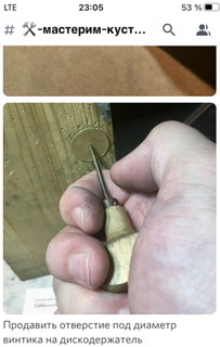

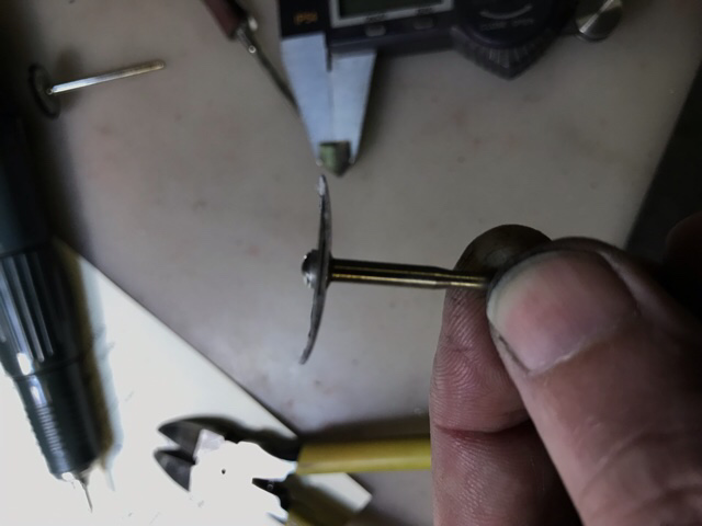

Вырезаем квадратик. Сверлим отверстие под винтик. Зажимаем в дискодержатель. На больших оборотах кончик скальпеля(резака) прижимаем. Обрезается идеально ровная окружность.
С уважением, Евгений
Сообщений: 2418
Голосов: 615 / 4
А я или криворукий , или скальпель у меня не той системы   :biggrin2:
Не подружился я с этим методом для картона , наждачка на бумажной основе , да ….
Все остальное нет . И на кафеле иглой не особо получается .
И вырубка есть.
Циркуль заточен малость один кончик как лопатка
И центр сразу , и окружность с двух сторон , кончик прижимаю
К столу ( металл поверхность) и практически за три оборота
Прорезаю с одной и другой стороны.
А… вращаю не циркуль , а картон по столу …

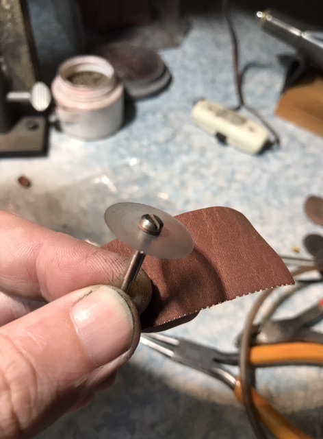

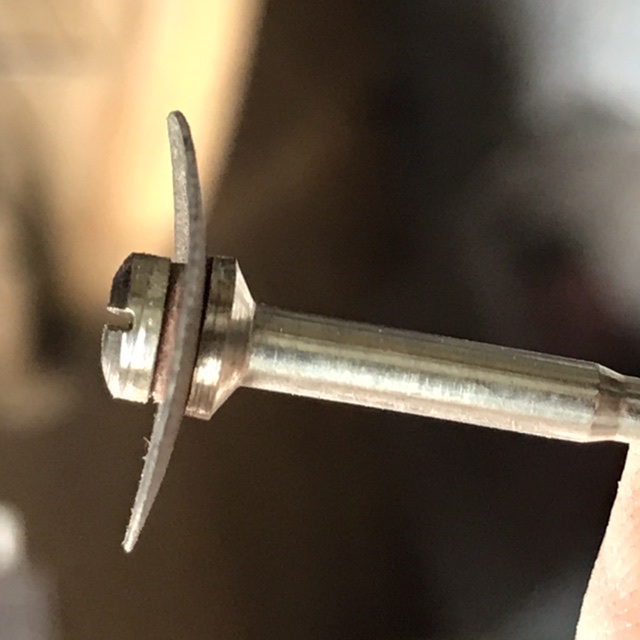

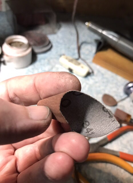

А вот с наждачными кругами на матерчатой основе вечная засада   :biggrin2:
Вырезать не проблема , как их выпрямить ? Если шкурка из рулона
Изменено: Никита - 17.11.2022 08:10:29
Регистрация: 28.10.2020
Откуда: Красноярск
Сообщений: 1174
Голосов: 128 / 27

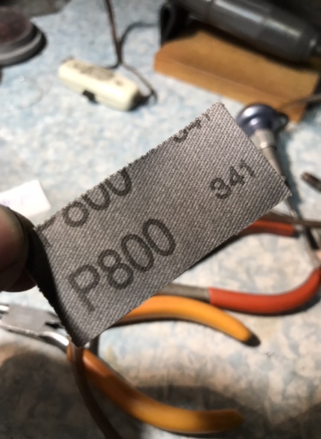

Водичка, прессик, возможно, легенький нагревчик.
Или искать шкурку из листов. Она не так много стОит, тем более, что расход её мизерный.
Есть ещё вариант - садить шкурку не саму по себе, а с подложкой из картона... электротехнического, к примеру. Или резины листовой. Заодно можно таким образом регулировать жесткость диска.
Слесарь-надомник 3 разряда.
Сообщений: 2418
Голосов: 615 / 4
Виталий,
Наждачку в листах на тканевой основе не в рулонах  не видел , ни живьем не в интернете.
Вода, пресс, нагрев... не действуют.
Даже из относительно ровного отрезка диск первый день ровный, потом его выгибает как ковбойскую шляпу.
Подложка гибкая не спасает, она просто не дает диску прогибаться, а нужно чтобы он был и тонкий и эластичный.
Ну, тут не знаю, у меня (в Сибири) с листовой наждачкой проблем никогда не было. Хоть на ткани, хоть на бумаге. Но... страна большая, всякое может быть.
Ничего не могу сказать по этому поводу. У меня чуток "ведет", бывает такая фигня, но во время работы, даже не на самых больших скоростях, диск почти выправляется за счет центробежной силы, а остальное выравнивается прямо об деталь. Не совсем удобно, конечно, но приноравливаюсь.
Чтобы скручивало в шляпу... не встречалось такое чудо... 125 мм чуток изгибает, не более, а 50 мм, там и изгиба не видать практически.
Попробуйте на бумажной основе. Он, конечно, послабее, чем на тканевой, но вот 800 на ткани я не нашел, использовал на бумаге, сам резал. Ничего, можно работать.

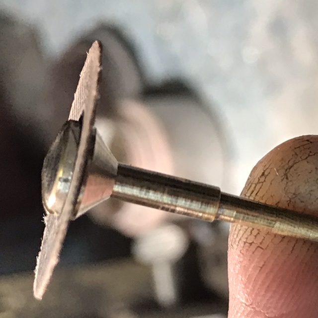

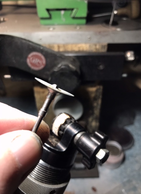

Не выгибает если из ленты для Гриндера сделано
Но она жесткая как диск вулканитовый
Ведёт обычно так …
А нужно чтобы всегда было так …
Чтобы плавно поверхность огибала …
И снова ровно , без биения
Сообщений: 2418
Голосов: 615 / 4
И даже эти пластиковые б/у диски не спасают от волны на шкурке
Сообщений: 2418
Голосов: 615 / 4
Сама структура ткани предполагает скручивание
Была бы как марля , не было бы этого эффекта
Так она при толщине 0.3 мягкая как сопля
Клеить с обратной стороны скотч в несколько слоев не вариант
Остаются только тонкие гибкие пластиковые подложки
Но так себе вариант

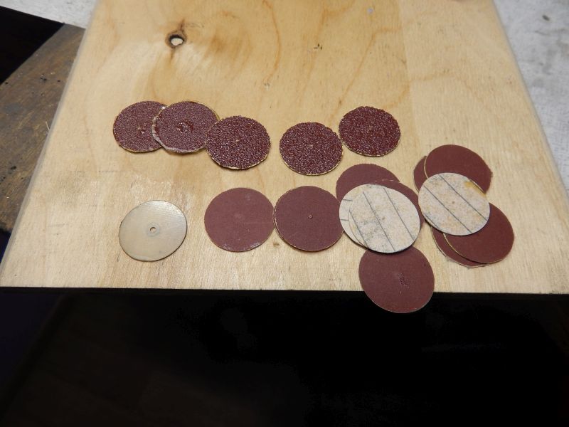

Я вот как то наклеил таких лет пять назад, целую кучу разной зернистости.
И вырубник для этого дела выточил на станке. Вырубник сразу в центре дыру намечает.
Клеил из швейцарской бумаги. Лист с обратной стороны намазал эпоксидкой и пару слоев бумаги сверху для жесткости и под пресс через пакет полиэтиленовый что бы пресс не прилип.
А второй вариант так же только еще одну наждачку сверху типа двухсторонней получилась.
Вариант годный, пользуюсь постоянно.
