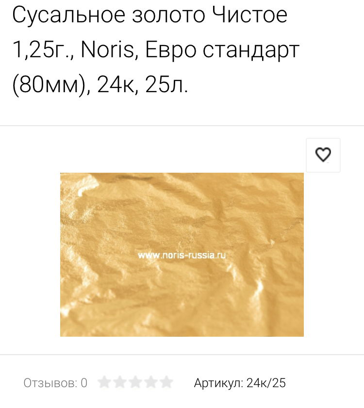

Регистрация: 24.12.2004 Сообщений: 2418 В друзьях у: 10 Голосов: 615 / 4 |
Добавлено: 31.10.2022 05:55:39
Эльген,
Да , действительно … есть книжки 1.2 грамма 60 листов , а 25 листов это всего в два раза толще …. Вспомнил что покупал серебро 8 граммовую книжку , толщина листа …. 0.000…. Даже не помню |

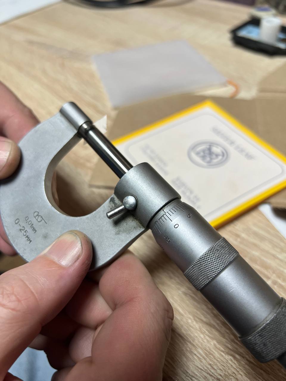

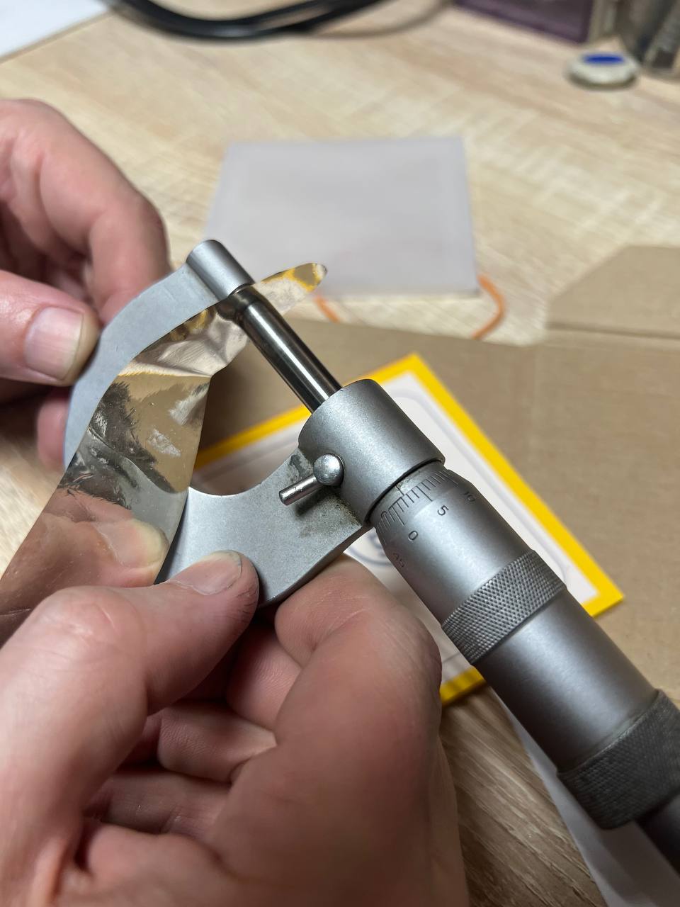

Добавлено: 31.10.2022 10:44:59
![]() Ну да … толщина -труха ![]() Раз на серебре 0.03 получилось , значит и на золоте получится Для «кум бо» хотелось готовых листов купить , но такие тонкие Только в несколько слоев , лишняя движуха с непредсказуемым результатом |
Регистрация: 01.11.2012 Сообщений: 80 В друзьях у: 1 Голосов: 15 / 1 |
Добавлено: 31.10.2022 22:47:01
Никита,
А зачем вспоминать и тупить? Простая математика. У Вас 25 листов весят 1,25г, значит 1 весит 50 мг. Площадь листа 64 см кв.(80 на 80мм), плотность золота 19,32 г на см куб Итого у меня получается 0,4 мкм, Эльген прав. Никаких 0.03 мм тут не получается, разница в 100 раз |
Добавлено: 01.11.2022 07:51:06
tsarek,
Да , согласен с расчётами. Это лист 0.03 почти три с половиной грамма чистоты должен быть… Уж тупанул так тупанул ))) |
