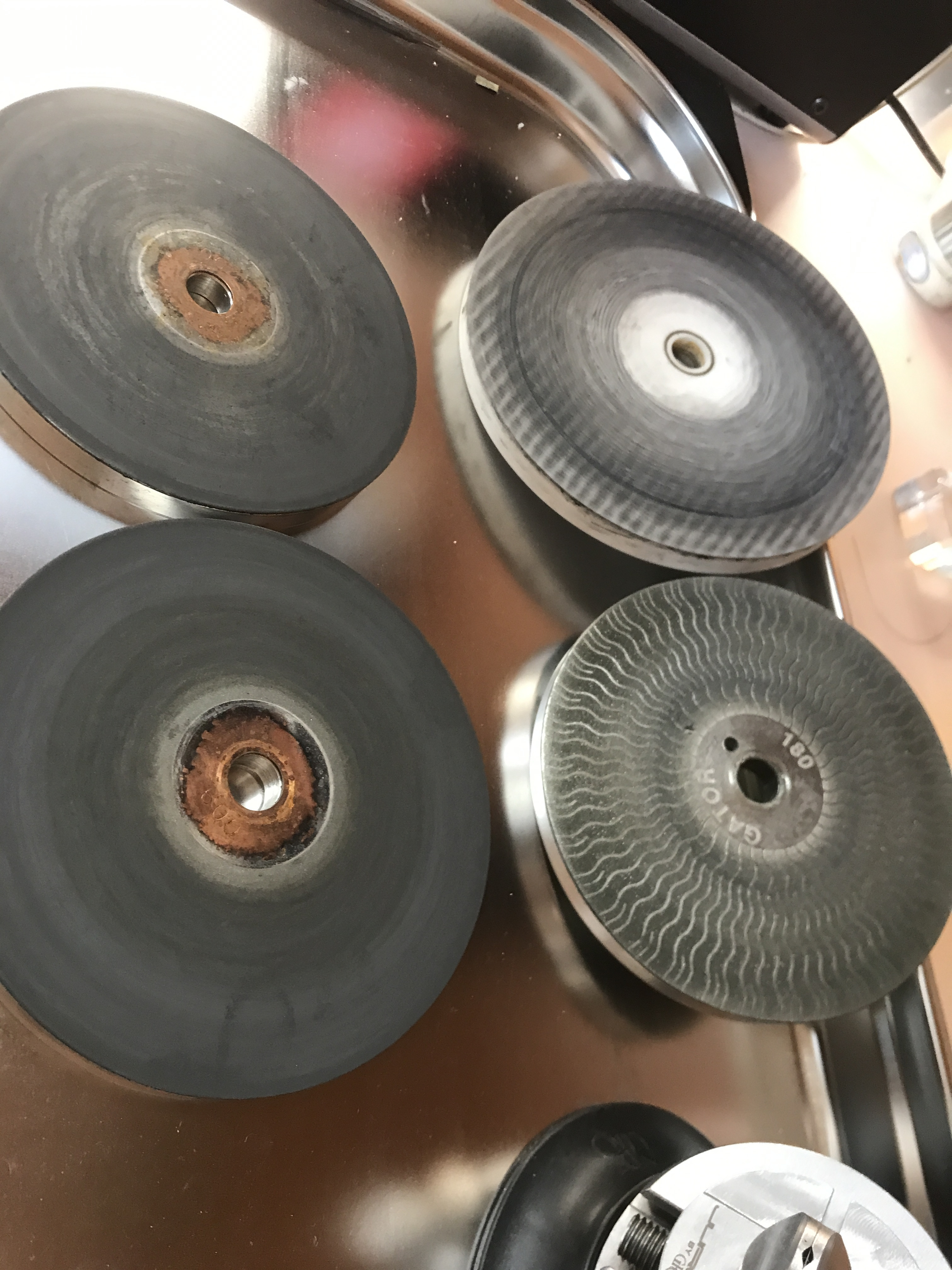

Добрый день уважаемые коллеги!
Подскажите пожалуйста как и чем мыть планшайбы?
Как часто ?
Знакомые относятся к этому пренебрежительно.
Я так не хочу, чувство грязи меня коробит, пунктик)
Спасибо)

ARMANI,
Я свои мою щеткой с Fairy в тёплой воде. Как часто? Как считаю, что грязные уже, так и мою. Раз в 2 месяца где-то, но зависит от интенсивности их использования, наверное.

ARMANI,
Алмазные и керамические точилки чищу пемзой или если нет, кусочком пенобетона, его много, покупаю в строительном для пайки.
Наскоряк можно и обычной стирательной резинкой или силиконовой прес формой.
да ваще не проблема.

растворителем 646 , и бруски и диски , быстрее чем мылом
