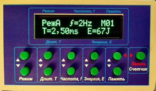

Уважаемые ювелиры! Огромная просьба- кто может помочь-купили лазер РЛТ-30 у производителя в "ЛАГЕНе", но они не дали никаких инструкции и обучения-"Сами разберетесь".
Если кто-то может подсказать, хотя бы примерные режимы сварки на золото/ серебро/ бижутерию- буду очень благодарен.

Александр Фед, на золото примерно такие настройки у меня. Только параметр Энергия,Е меняется в зависимости от толщины металла,- примерно от 51J для тонкого металла, тонкой проволочки и где то до 84J-89J, когда приварить нужно или напаять, а то и выше, в зависимости от изделия. Ещё цвет сплава учитывать надо, лучше всего белое золото паяется, на него параметр энергии чуть меньше выставляется, чем на красный и жёлтый сплав.
Серебро паяется заметно хуже золота, параметр энергии задирать выше надо и место пайки маркером закрашивать, иначе не спаивает.
А так вообще информации по настройкам нигде толком нет, методом тыка всё познаётся.
