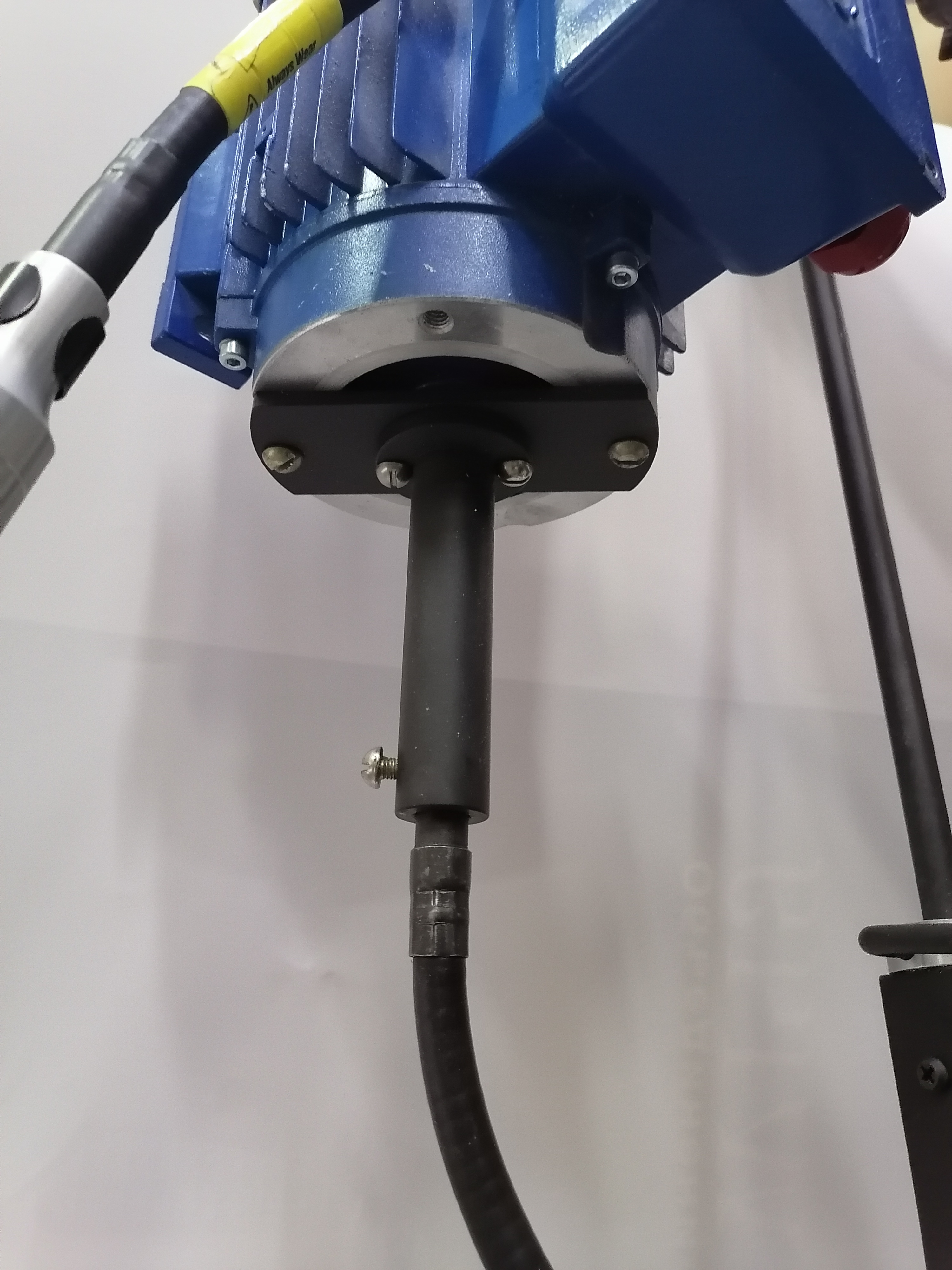

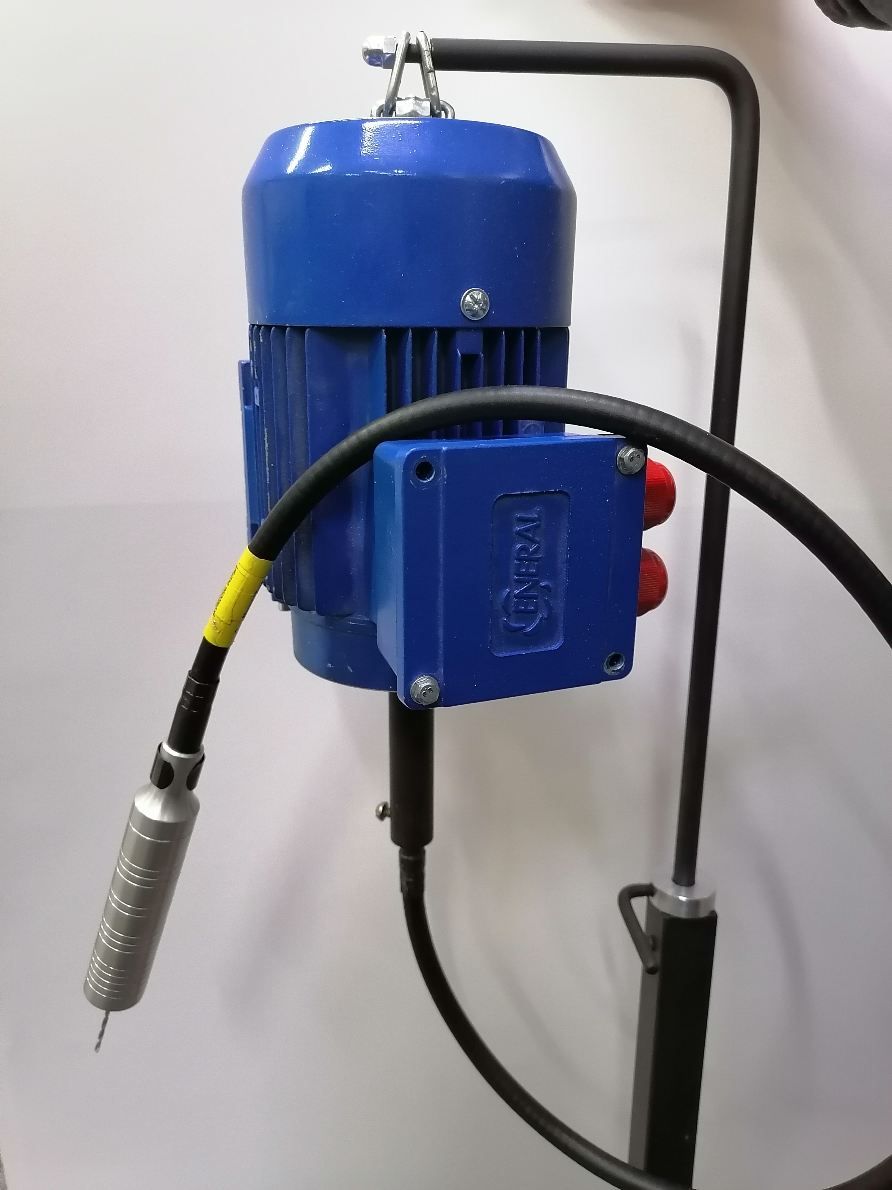

Фото стыковки асинхронного двигателя с гибким валом Foredom .

Фото стыковки
если в данном варианте нет хотя бы 12000 об/мин, то зачем эта узконаправленность?
лишь сверловка пенопласта... т.е. воска+
