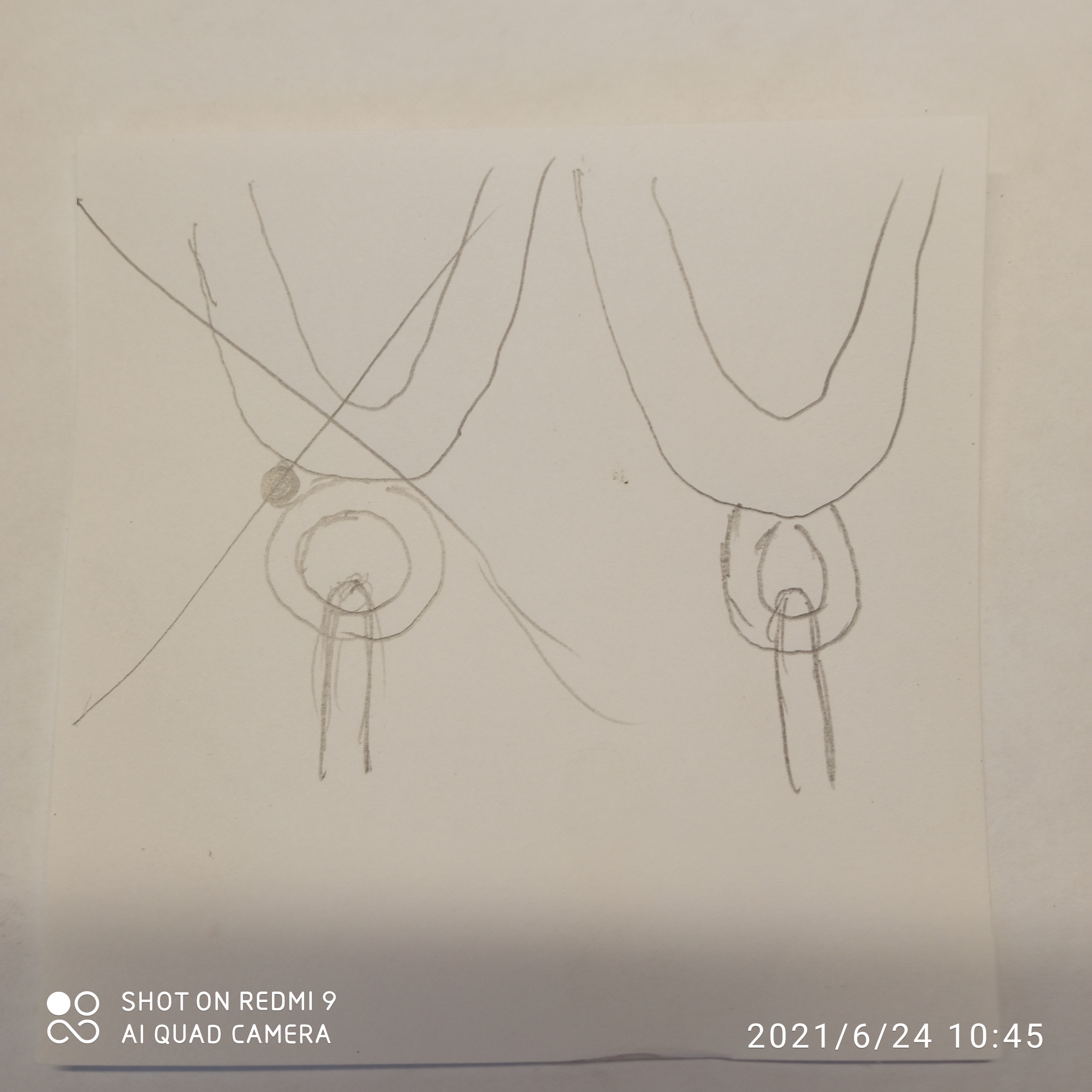

ORFOGRAF,
Значит, изгиб верхнего кольца нужно сделать так, чтобы не заклинивало. На словах сложно объяснить.

Изгиб другой-это другой внутренний диаметр,или его форма?
ORFOGRAF,
Попробую картинкой объяснить. Ваш случай слева, в котором нижнее кольцо попадает в пространство между швензой и верхним кольцом. Справа картинка как я предлагаю сделать.

Я так понял,от верхнего кольца необходимо отсечь лишнее перед пайкой?
