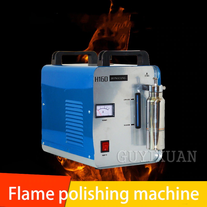

У кого есть опыт работы с таким чудом?Поделитесь.

yurij.m,
Прикольная штука. В неё и воду, и керосин, и спирт заливать можно. Если китайская, то обязательно надо после покупки снять кожух и (выбросить дохлых мышей) подкрутить все винты , убрать ржавчину и проверить все соединения.
С миру по иголке - нищему лом в спину...
baraban,
Всё подряд в одну ёмкость в неё заливать нельзя. Для каждой жидкости своё место.

Я заливал всё это ПО-ОЧЕРЕДИ и пробовал паять. Работает. Неплохая замена кислородной горелке. Пламя хорошее, можно сделать очень тонким. Лучше Орки или бензиновых горелок однозначно.

baraban,
Ты прикалываешься, что ли? Из керосина и спирта водород добываешь?  :biggrin2:

Эта хрень со всем этим работала. Керосин для зажигалок лил.

baraban,
И тебя не смущает, что ни керосин, ни спирт электричество не проводят и электролизу не подлежат?
Ты понимаешь, что бред несёшь?

Может baraban имел в виду тот бачек ,что с наружи?
yurij.m,
Снаружи обычный водный затвор.

Я понимаю.Может он его имел в виду говоря про бензин и спирт.
yurij.m,
Гадать что он имел в виду, не собираюсь. Хотел бы от него самого услышать разумный ответ или признание заблуждения.

ну долил чел керосину и спирту в раствор щелочи чо такого та.это все скоро испарится же :biggrin2:
Ванья,
Это всё равно, что так же заправлять автомобиль. Долго он прослужит?

yurij.m,
Именно его и имел ввиду. Тот бачок, что снаружи. Аппарат вполне надёжный. При срыве пламени с горелки огонь до бачка по трубке не доходит. Пламя чистое, без копоти. Работать удобно. Сплавить им тоже можно достаточно уверенно грамм 50 серебра. Я больше не плавил. По-любому это лучше, чем бензиновая вонь дома.
