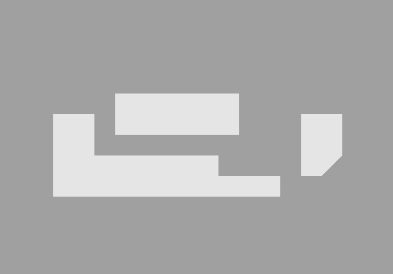

Регистрация: 23.10.2008
Сообщений: 76
Голосов: 9 / 0
Inner_bright,
Вот разрез (условно):
Регистрация: 25.06.2016
Откуда: Казань
Сообщений: 59
Голосов: 1 / 2
starik_sedoi,
спасибо огромное за совет и схему! Все получилось)
