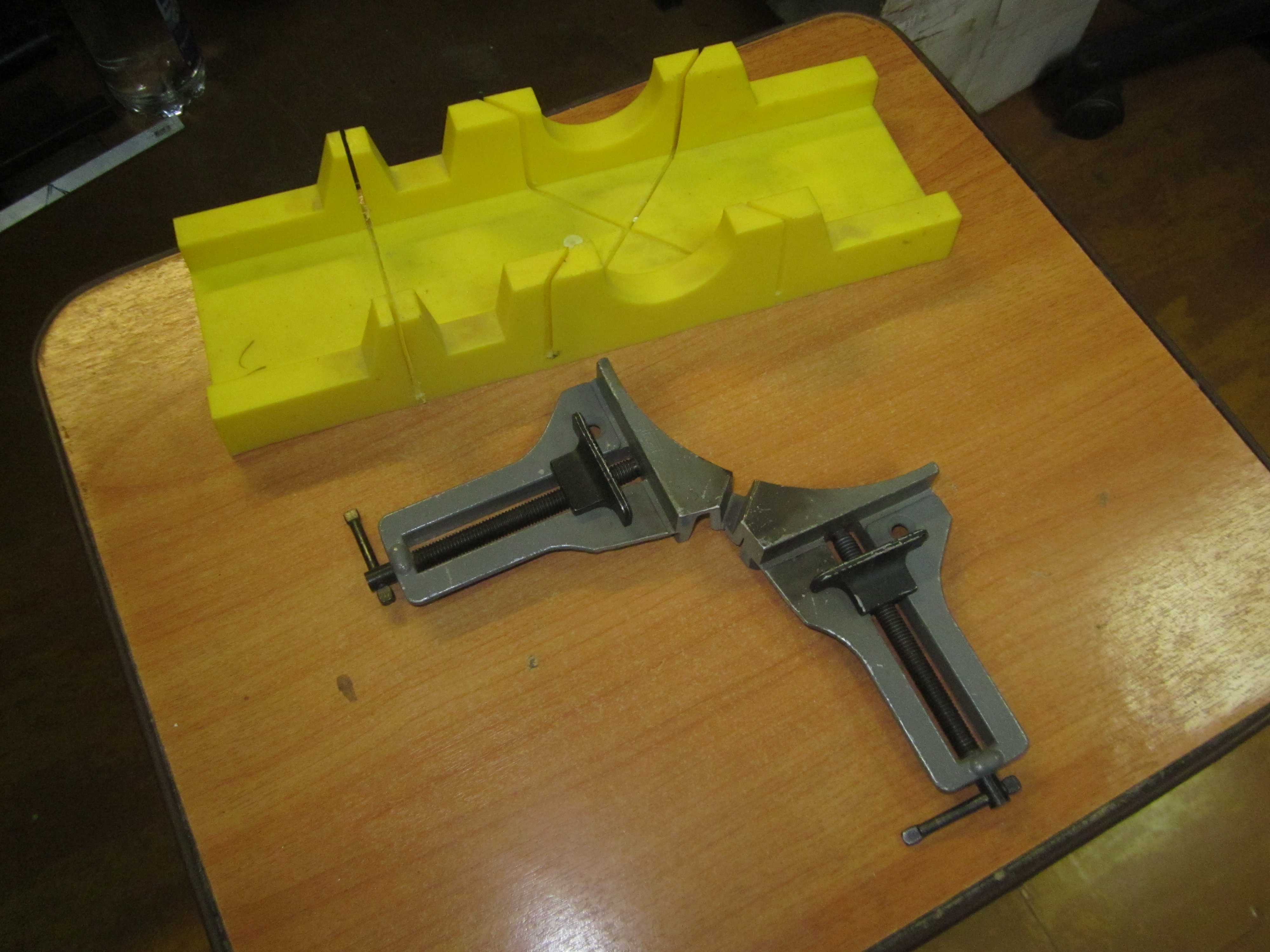

Сделать-то можно наподобие такого, только под другим углом (см. фото). И стусло, и приспособу для фиксации трубки, но стоит ли заморачиваться ради 20 стыков? Было бы 200...
