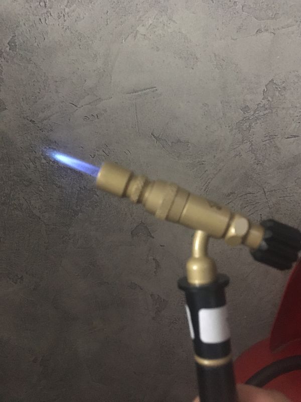

Пламя примерно такое.

 Не стоит начинать с такой цепочки. Что-то попроще, менее плотное, с большим диаметром проволоки. Да и горелка эта для пайки цепочек, а уж тем более тонких и плотных, мягко говоря- не очень.

Горелка ваша,  тоже для пайки тонкой проволоки не самый лучший вариант.
На мой взгляд, такие цепи лучше паять кислородно пропановой мини горелкой.
Она дает очень узкое пламя, при довольно высокой температуре.
Нагрев получается местным, остальные звенья не успевают прогреться до темп. плавления припоя.
К тому же, пламя можно регулировать в очень больших пределах.
От очень жесткого, до очень мягкого.
А это тоже важно, т.к. от жесткого пламени, может окисляться припой.
Про горелку, не соглашусь. Я ОРКой 5 ти граммовый Бисмарк паяю нормально. Но это конечно навык. Я и зажигалкой смогу цепочку запаять. :biggrin2:

Хорошая эта горелка. Менее текучий припой пробуйте. Фуги выкладывайте ровнее. Пламя регулируйте - среднее не жесткое чтоб было.

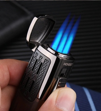

Смотря какой, а то некоторыми и в каплю всю цепь за пару секунд собрать можно.
Смотреть с 11.30
