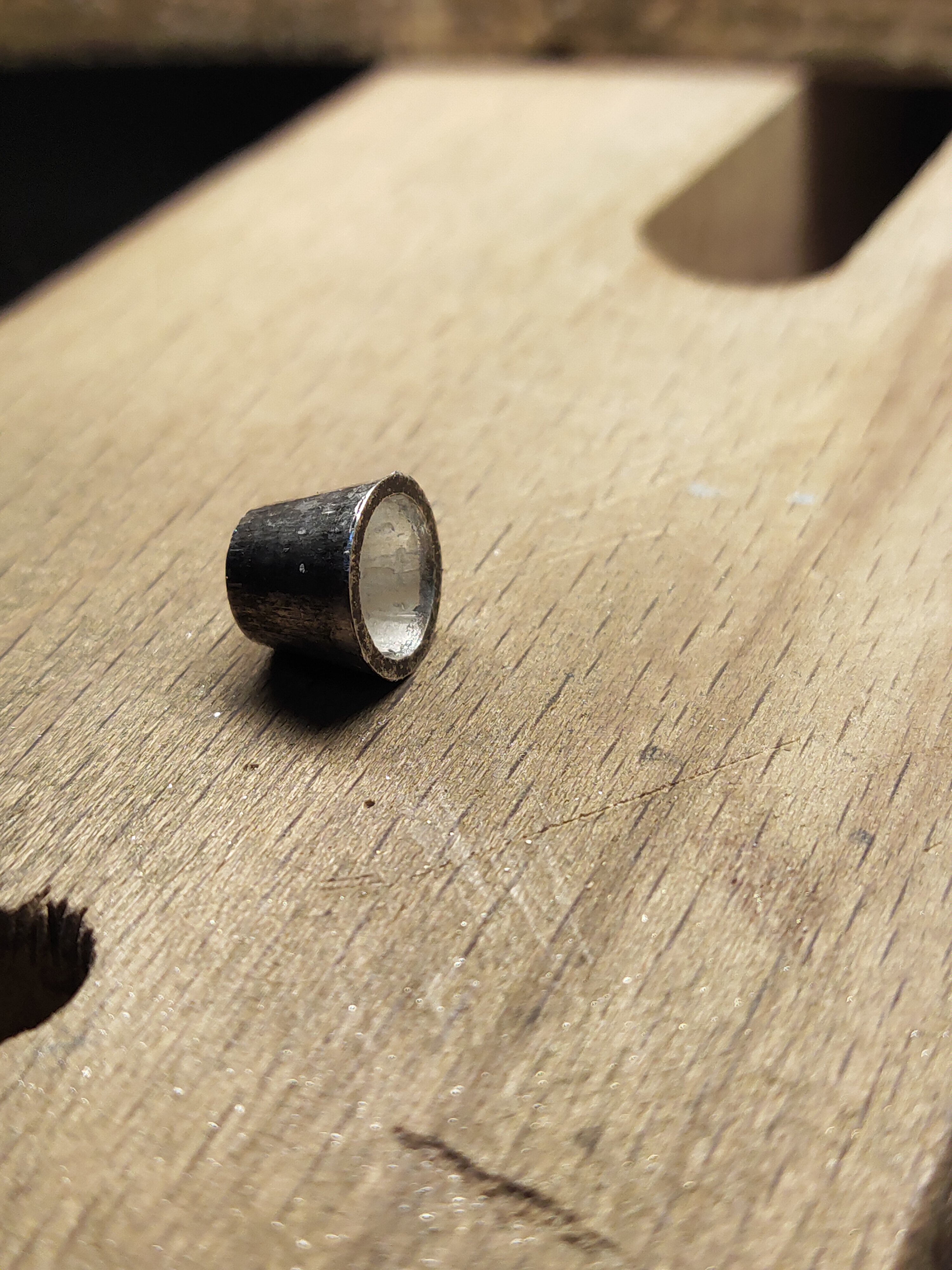

Как можно разметить каст для дальнейшей обработки?
Есть каст (на фото),  точки по количеству крапанов поставила, а как дальше разметить, что бы пилить ровно и параллельно?

Елена,
а откуда у вас эта заготовка?
Я так понимаю, что ее отливали?
Обычно ювелиры делают такие вещи из модельного воска, вытачиваю заготовку, а уже затем ее "пилят",
я уже не говорю о продвинутых ювелирах, у тех есть станки с ЧПУ, с их помощью можно изготовить сразу весь каст, но в любом случае, принцип везде одинаковый.
А затем уже отливают в металле.
очень нравится делать вещи руками.
Тогда может лучше разметить циркулем, сделать запилы треугольным и круглым надфилями.
В процессе оттачивается навык, улучшается глазомер  и пальчики становятся крепче.
Никогда не приходилось пользоваться расколоткой кастов?

Елена,
Спаяла, потом расколотка.

Разметила, начала выпиливать.

мне кажется, у вас очень много крапанчиков. штук 6 вполне достаточно. иногда бывает, в пту заставили сделать именно так на зачет.
очень толстый каст. зачем так. очень тяжело будет камень поджать
что там про отходы -фигня вопрос  с деньгами по серебру, но лучше всеж озадачиться этим вопросом
И четырех достаточно, а можно и два. А можно и вообще на клей. Если человек делает- значит нужно.
Не толстый. Сделан очень хорошо.
это ж убиться в плане занудства так сделать
Нужно развиваться. Тем более, что от процесса можно получить удовольствие.
Не знаю, как насчёт убиться, но за пару часов я это выпилить уже сейчас могу. И ровно получается.

похоже, что руку вы действительно набили, во всяком случае мне понравился ваш каст, хотя до финиша там еще очень далеко. Мой вас совет, когда до ведете его до ума, т.е. отшлифуете, отполируете, попросите знакомого ювелира, пускай он вам его зарезинит,  т.е. сделает копию, что бы можно было потом отлить восковку.
Будет память на всю жизнь! Да и по жизни может пригодится.
